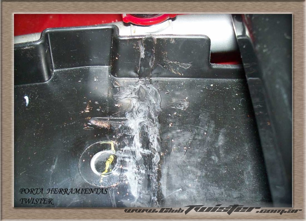

Che Gitano :bien , el poner el toma ahi, me pa que no va andar :guiño ja ja ja. Te cuento :sorpresa , despues de muchas vueltas :nervioso , termine por poner debajo del asiento de la moto un bolso porta herramientas :congelado , para eso, le saque al compartimiento de plastico que esta debajo del asiento, la divisoria del medio :shock , la saque calentando una hoja de sierra y con paciencia saque el plastico :loco . Ahi, te entra un bolsito rectangular no muy grande pero que sirve para llevar todas las llaves y pinzas :bien , y me ahorre un espacio en el baul de herramientas que pesan muuuuuchoooooo :aplauso .

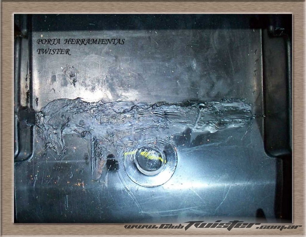

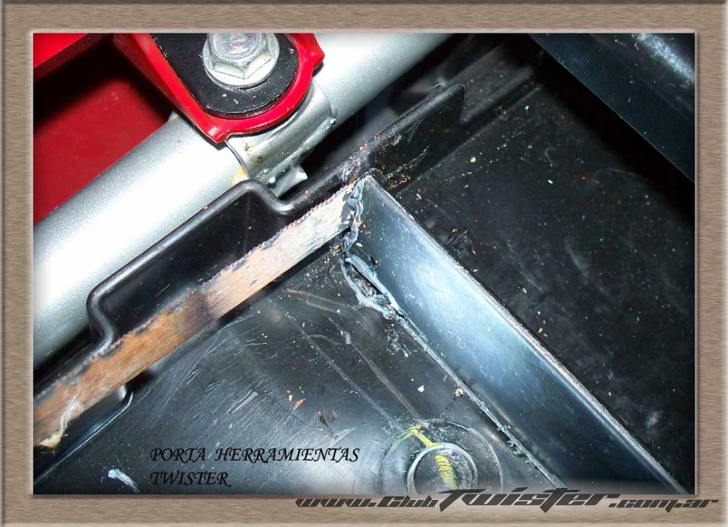

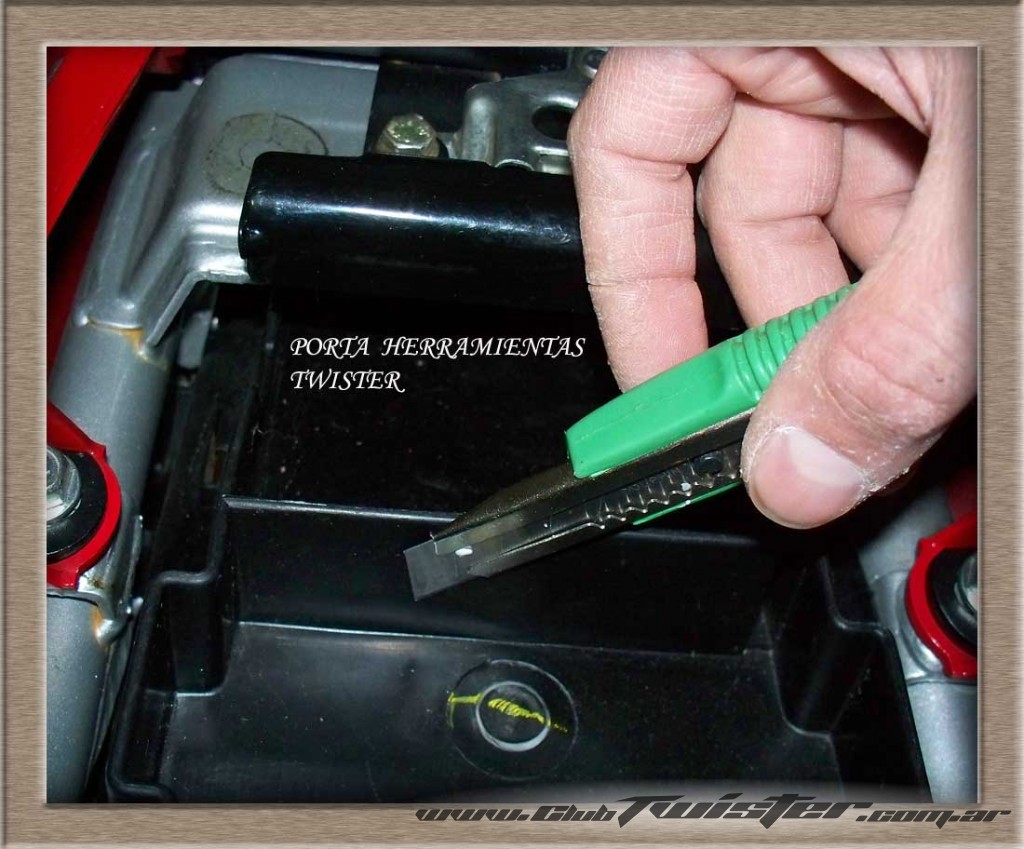

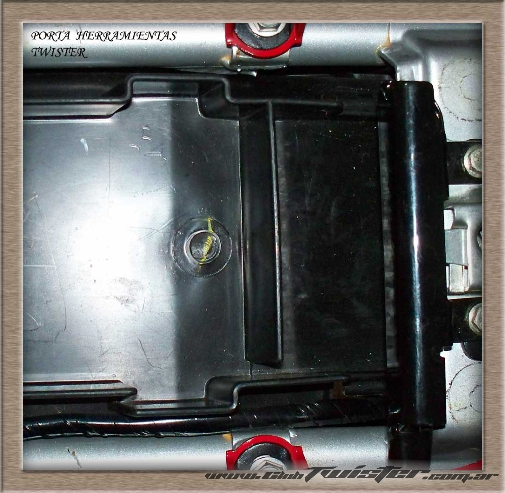

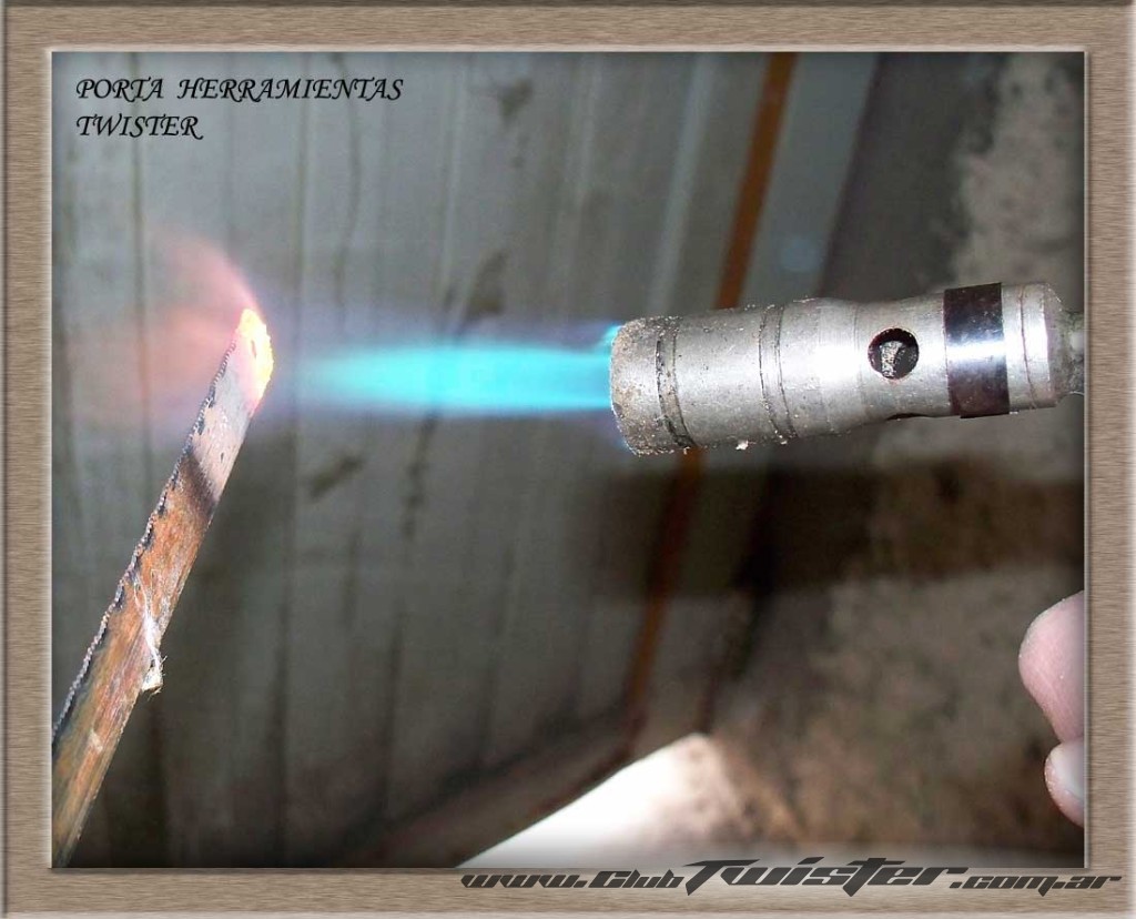

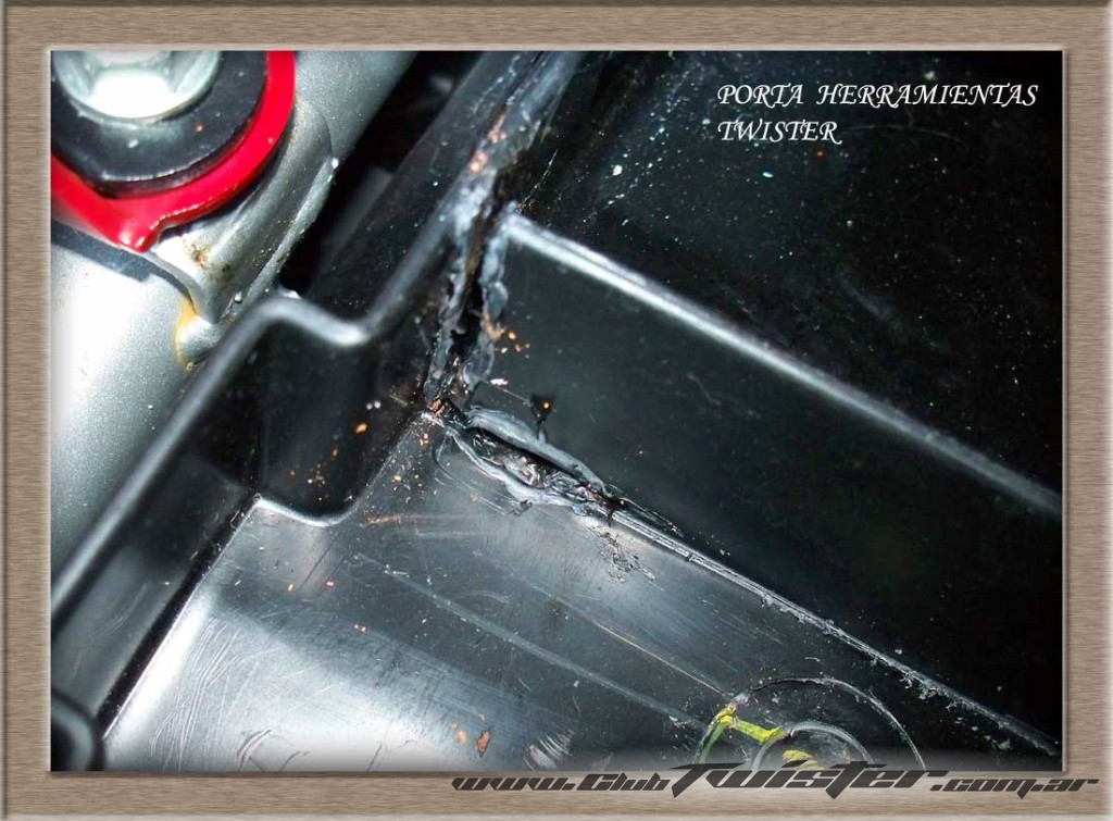

Notapor Bruno Banana » 11 Feb 2014, 14:27
En este post les conte que le puse a la moto un bolso porta herramientas :bien y lo hice debajo del asiento sacando la divisoria de plastico :nervioso . Aca estan las foooootoooossssss.

Notapor nahu73 » 11 Feb 2014, 16:18
Bruno Banana escribió:En este post les conte que le puse a la moto un bolso porta herramientas :bien y lo hice debajo del asiento sacando la divisoria de plastico :nervioso . Aca estan las foooootoooossssss.

Muy bueno!!! Esa es otra de las cosas que deberian venir originalmente con la moto! Y no ese maldito hueco que para sacar un destornillador te rompes todos los dedos!
