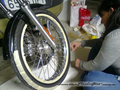

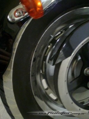

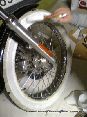

Bueno gente, queriendo poner mi moto (poco a poco) un poquito “old school” quise empezar poniendole las bandas blancas a mis ruedas; lo cual fue un poquito complicado porque no hay cubiertas para mis medidas (las tengo mu grandes jajajajajajajajaja) o no las hacian.
Asi que con el apoyo de mi gente y mi valentia me atrevi a pintarlas:
Me informe en varios sitios de que pintura utilizar (muchas vueltas me pegao) la Pintura se llama CAUCHOLINA ( especial para cauchos / neumaticos) la distribuyen en barcelona una empresa llamada Mongay.
Bueno que me enrrollo al lioooooooooooooooooo!!!!

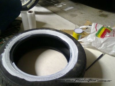

mMteriales: brochita, cinta adhesiva, caucholina y mucha paciencia.
1.- Probar en un neumatico pedido en un taller (jejejejejejeje) para ver como va la pintura etc (primera foto)
2.- Limpiar el neumatico (la zona a pintar)
3.- Tapar la llanta y la zona del neumatico superior con la cinta (segunda y tercera foto)

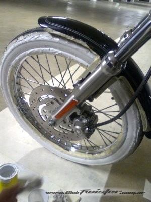

4.- Comenzar a pintar la primera capita (cuarta y quinta foto)

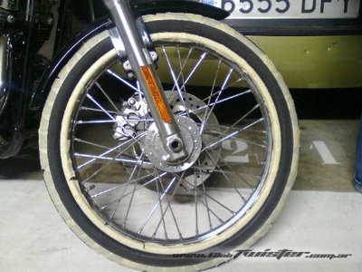

5.- Dejamos secar ( yo lo he dejado un dia por el tema del mal tiempo que hay mas humedad)
6.- Segunda capita (ultima foto)
7.- Dejamos secar

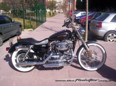

Ya mañana os enseño el resultado final, ahhhhhhh!! toy impaciente tiosssss!!!
Muchas gracias a mi niña!! por ayudarme a pintar y ami gente pro animarme a embarcarme en todo esto jejejejejejeje
Muchas servesitas
Os agradezco ese apoyo incondicional jejejejeje ya os pasare unas rubillas pa beber jejejejeje.
A mi me ha quedado un tipo mate, parece de la rueda (aunque aun me queda limpiar las impurezas que quedan pro ahi) yo creo que dependera de la mano que se le de.

ponete unas fotos leandro para ver como te quedó.... yo desp de pasarle 2 veces sintetica me pudrí y se lo saque todo con la hidrolavadora porque se chorreaba y se ponia amarilla... despues consegui estos fibrones que tienen pintura de color blanca y con eso lo hice en 5 minutos.. quedó mucho mejor y parece que se la aguanta mucho más
