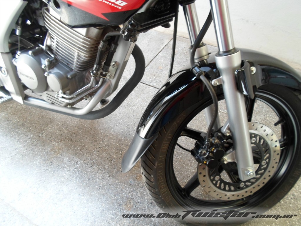

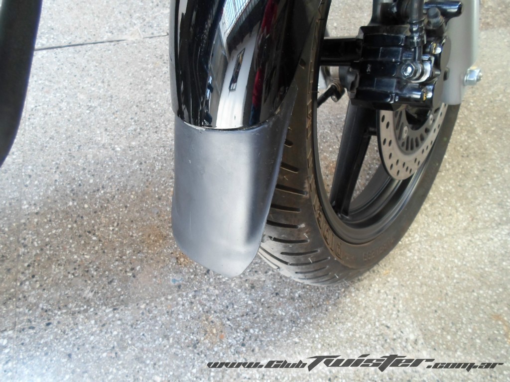

Yo también le puse los barreros en la rueda delantera, creo que son de Honda Dax, porque son los mismos que puso ORKO en las fotos, pero yo los recorté al costado para que no quedarán tan anchos y sigan un poco la linea del guardabarros, ha... también los pegué con Poxipol.

Hoy lo tuve en la mano, fui a comprar un par de calcos para la blanquita y chusmeando ahi en el local encontre uno que me gusto, creo que es similar al de 0rkO. Mañana voy por el !!! estaba algo de $ 25p.
Que me recomiendan poxipol o algun otro pegamento de contacto mas firme ? Saludos para todos.
Notapor Orkodelamuerte » 10 Feb 2014, 21:40
Yo primero lopuse con poxiram y voló al segundo día... y después le hice unos huecos (al anexo) para que tenga de donde agarrarse y lo pegué con mucho poxipol, y ya va a hacer como 5 meses que está y ni se mosquea..

Orkodelamuerte escribió:Yo primero lopuse con poxiram y voló al segundo día... y después le hice unos huecos (al anexo) para que tenga de donde agarrarse y lo pegué con mucho poxipol, y ya va a hacer como 5 meses que está y ni se mosquea..
Voy con eso entonces 0rkin ! gracias ;)

buen trabajo. Gracias por las fotos explicativas!
