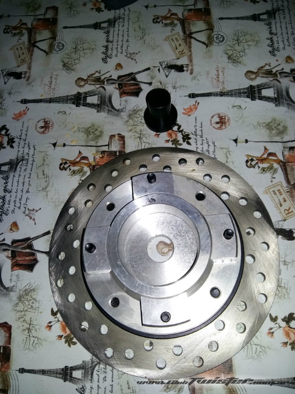

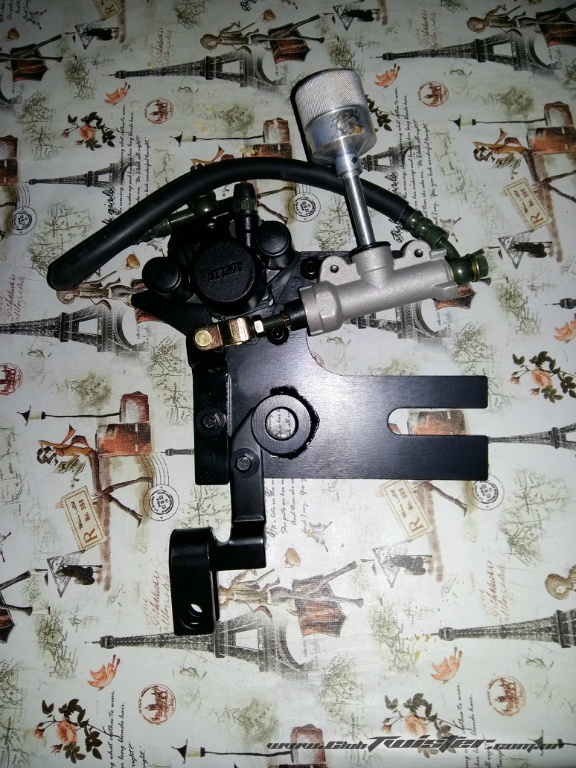

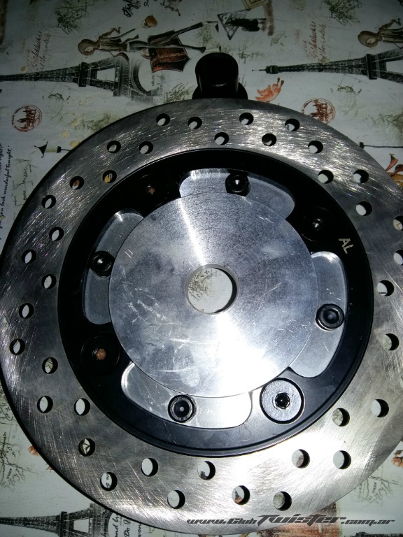

Notapor pucara86 » 24 Ago 2016, 11:24
Hola a todos: para no abrir otro post sobre el freno trasero.les comento que he comprado el kit que viene el brasilero. En estos momentos esta en el taller colocandose con algunas modificaciones ya que lo vamos hacer directo como viene en la cb190 o la falcon. Les dejo por ahora algunas fotos del kit. Ya cuando la tenga en mi poder con la modificion subire fotos de ella. :twistero :valentino :valentino :twistero :valentino :twagitador :twagitador

Notapor catta » 24 Ago 2016, 12:44
excelente , esperamos fotos :valentino
Notapor Kapiska » 24 Ago 2016, 14:31
:sorpresa
cuando lo tengas instalando contanos como te resulto! la verdad que esta muy bueno! y esperamos las fotos tmb oooooobvio jaja

Notapor KARBURIN » 24 Ago 2016, 15:51
Lo compraste en Argentina ?.-Podés adelantar $$$ y donde lo adquiriste ???
Gracias por el aporte.- :sonrisa
Notapor pucara86 » 24 Ago 2016, 16:07
Te comento que lo compre aca en argentina por mercadopago. El chico es de Pasos de los Libres creo. Es el kit que se vende en Brasil. El costo fue de $3000 mas el envio por oca. Aca te dejo el link de mercadopago (Ppsj Paulo http://mpago.la/eZ3R). En 3 dias ya lo tube en mi ciudad (Tandil).
