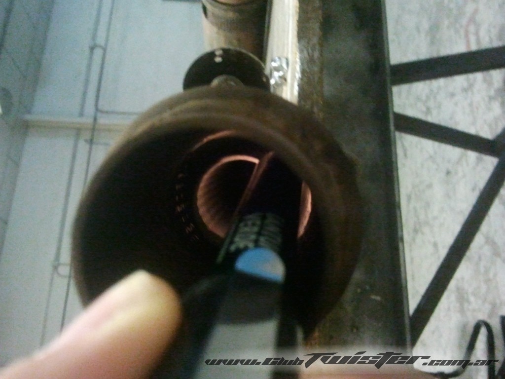

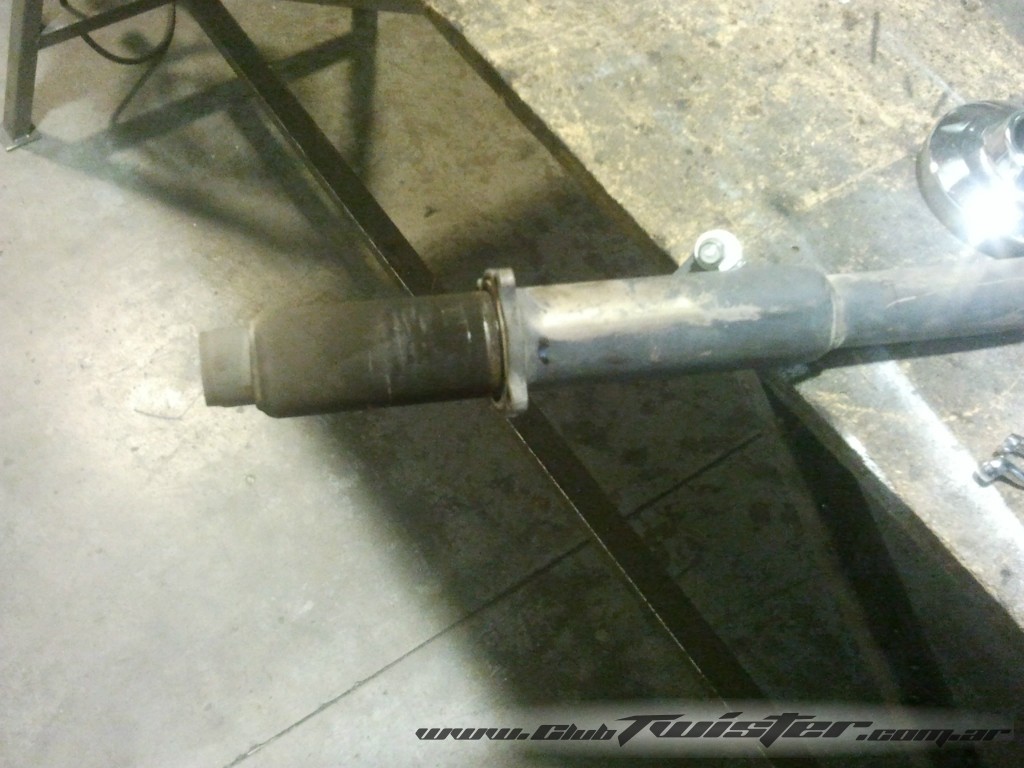

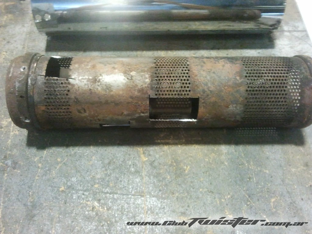

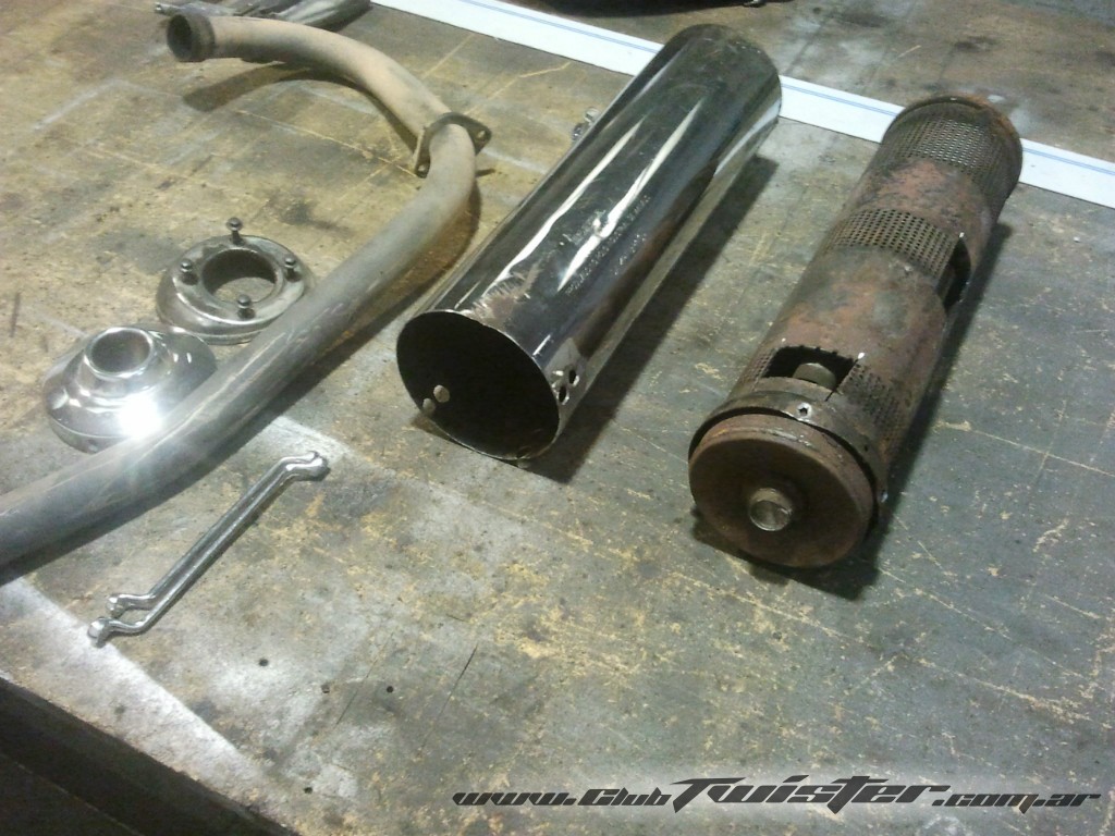

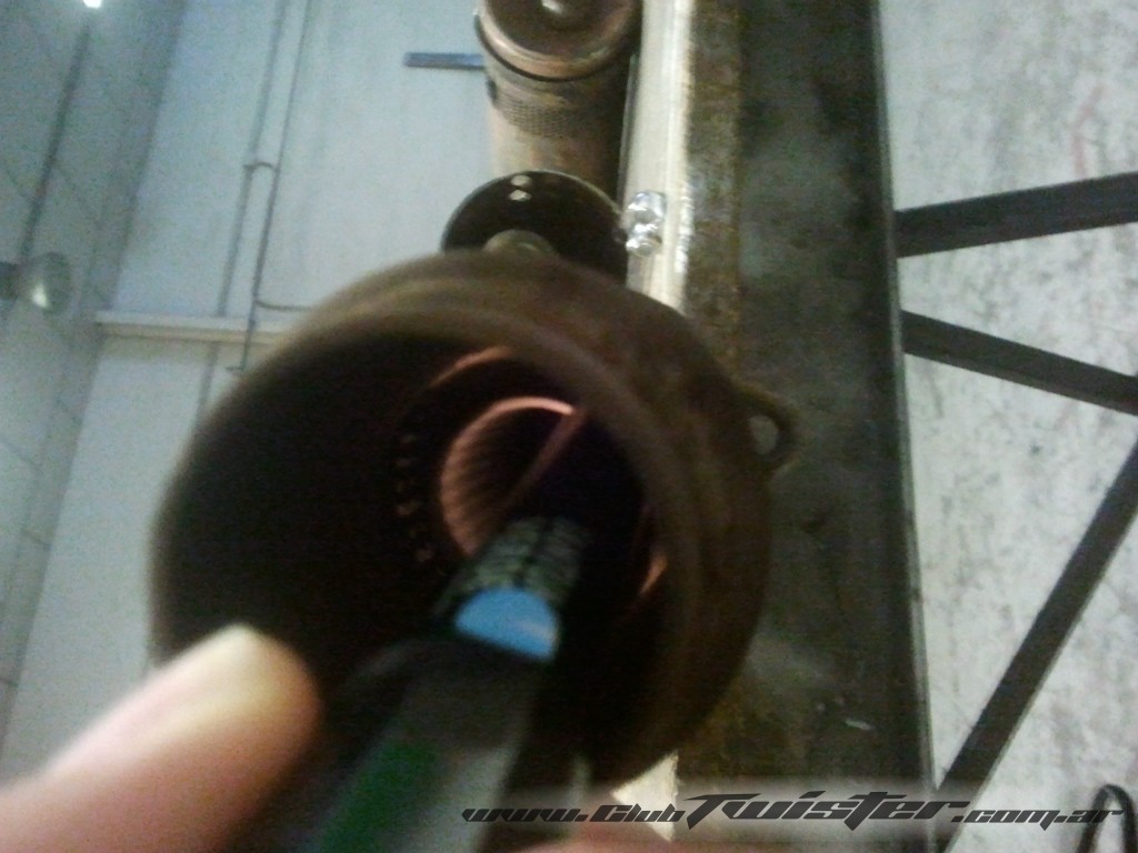

Notapor zion » 27 Jun 2013, 20:37
Aqui teneis el escape de la cbf desarmado enterito
¿Como preparar el escape original?   Registrate para verla sin restricciones. ¿Como preparar el escape original?   Registrate para verla sin restricciones. ¿Como preparar el escape original?   Registrate para verla sin restricciones. ¿Como preparar el escape original?   Registrate para verla sin restricciones. ¿Como preparar el escape original?   Registrate para verla sin restricciones.
una duda!
La primera y la segunda foto son del interior del colector, el final del colector, la tercera foto. Eso es el catalizador?
Como se vacia eso?
zion

Notapor Josecbf250 » 11 Oct 2016, 12:25
zion escribió:Aqui teneis el escape de la cbf desarmado enterito
Icono Imagen Icono Imagen Icono Imagen Icono Imagen Icono Imagen
una duda!
Como se vacia eso?
Podrías poner fotos?
Estoi pensando en hacerlo pero como no se que me voy a encontrar y si va a merecer la pena no se,
Se nota mas ruido?
