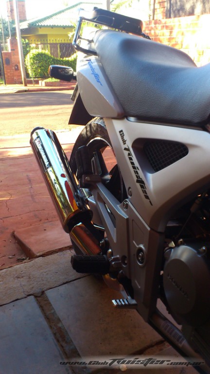

ACABO DE SACAR MI ESCAPE DEPORTIVO DE MI TW.. LO USE EL FINDE SOLO PARA PROBAR LA DIFERENCIA...
MI CONCLUSIÓN : La moto en baja RPM tiene mucha fuerza.. de por si me aumento el consumo porque trepo todos los cerros en 4ta a muy baja velocidad.
Desarrolla toda lo velocidad en poco tiempo, pero llega al corte muy rápido.
Para las picadas esta lindo...
Deterioro de las piezas, si le haces una buena puesta a punto, no vas a tener problemas.
Eso si, vas a regular mas de seguidos las válvulas ya que le vas a azotar mas..
