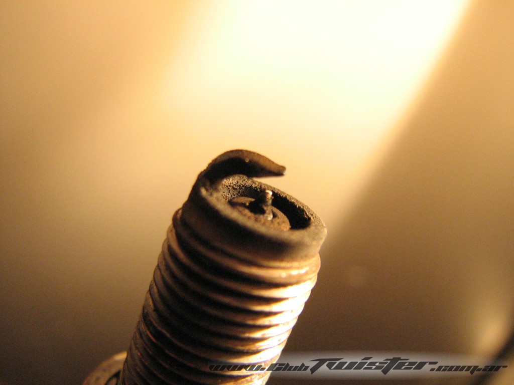

Notapor LEOCBX » 26 Jul 2014, 01:28
Acá te dejo una foto de la que tengo en el CG, ya tiene 58 mil km, la moto en total 66. Esta así porque vine a 20 de jugar un partido y la deje regulando un rato, y la baja del carburador está para atrás y aun no le encuentro la vuelta, no se si lo tengo que cambiar.
Como te dijeron, la única ventaja es la durabilidad, yo no note mejora alguna en la performance de la moto. Lo que te puedo decir es que el electrodo central, que es el que tiene la punta que se ve limpia de iridio, no se gasta como en una bujía común. Yo le puse esta un grado más fría por el escape, tiene un chicle de 115 y cuando voy o vuelvo del laburo en la ruta le doy a fondo.

Notapor julio_jj » 26 Jul 2014, 09:39
Buen aporte Leo, la bujía parece echa percha pero el electrodo central está intacto, a mi me parece como para redondear y sacar conclusiones de este tipo de bujías, el punto a favor es la durabilidad, es un punto importante porque una bujía se te pone en corto y fuiste si no tenés una de repuesto, la otra que teniendo mejor conductibilidad, se lograría un arranque más eficiente en situaciones extremas como el frío y la otra que en exigencias mayores como utilizar el motor al 90/95% de su capacidad total estas bujías responderían mejor que las comunes, entonces sería algo así, si no tenés arranques en situaciones extremas y mayormente usas la moto para pasear o ir a trabajar, entre las comunes y las de iridio no hay ninguna diferencia, si en cambio tenés situaciones extremas de arranque, te trasladás por ruta y utilizas tu motor al 90% las bujías de iridio te harían la diferencia en prestación y en durabilidad.
