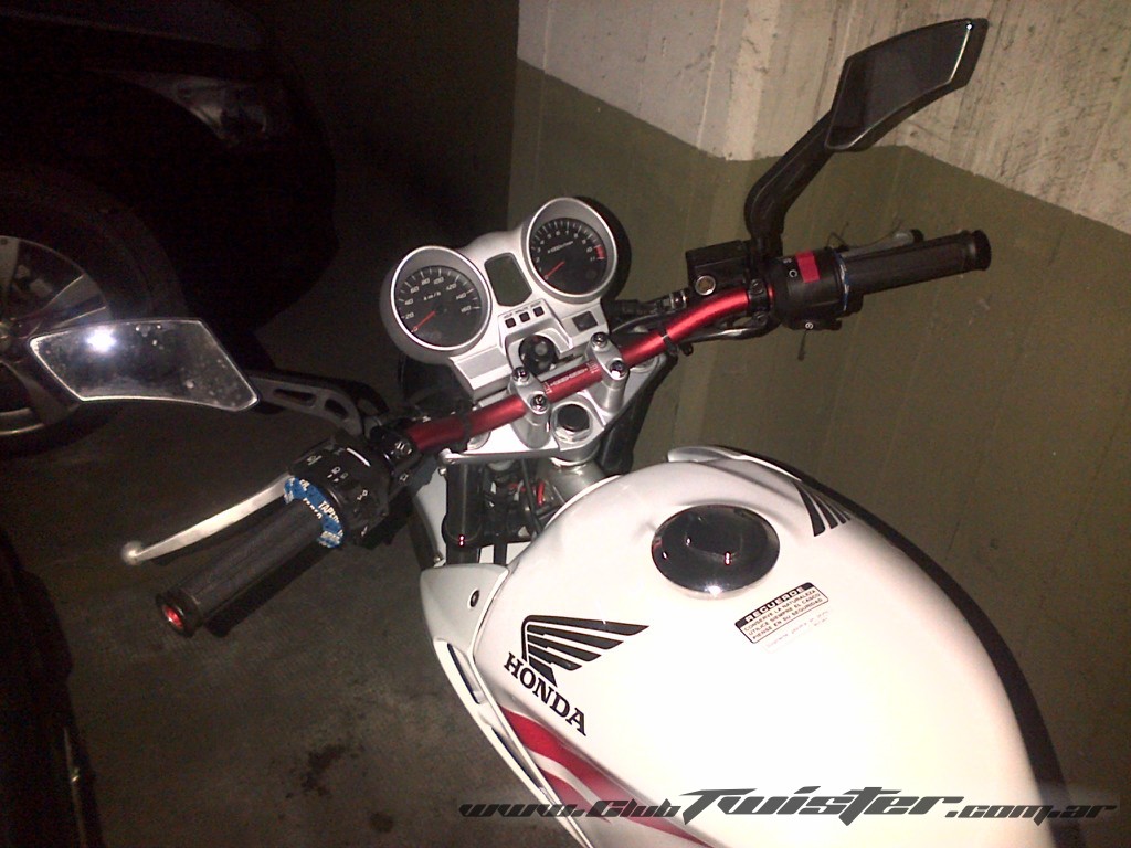

Notapor Patriciolisandr0 » 05 Jun 2014, 00:54
Bueno colgue un poquito en hacerselo pero aca esta, recien salidita del horno, faltan los contra pesos ( me olvide de comprarlos -.-" ) Ya mañana se los colocare, sera una larga noche para decidir si vamos por los de la FZ en gris o los que le puso nuestro compañero elturco que la verdad me encantaron.
F0t0:
Manubri0 Wirtz, que opinan ??   Registrate para verla sin restricciones.
Notapor alb08 » 05 Jun 2014, 00:56
Falta mi foto jaja yo puse los negros pero la voy a subir cuando termine el proyecto jaja si pongo la carne al asador la pongo toda jaja cuando me sane me pongo a full
alb08
•• Motos de alb08 ••
Nombre: alvaro bobba
Notapor alb08 » 05 Jun 2014, 00:58
Yo tengo también esos espejos pero los guarde no me gustaron puestos como siempre impecable el trabajo en tu moto patricio
