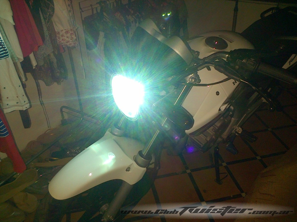

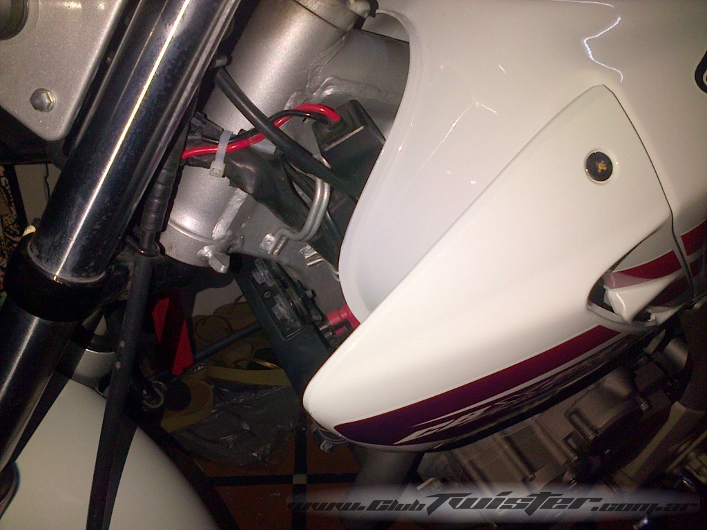

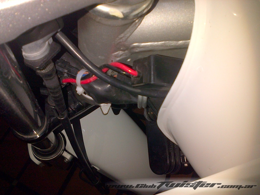

Yo se lo lleve a una casa donde se dedican especialmente a la colocacion de xenon en motos. Ya hace dos meses aprox que se lo colocaron a mi blanquita y la verdad hasta ahora ningun problema, igual voy a tratar de conseguir esa teclita que vino hasta el 2008 para que la vida util de la batery me dure un toque mas :)
Aca dejo unas fotitos de como quedo, la verdad muy prolijo y como dije en lineas anteriores ningun problema. Con colocacion y todo me salio $ 450 p. Saludos para todos.

Tengo una duda puse el xenón quedo todo bien fui a probarlo todo genial apago la moto la enciendo y no había xenón apague y prendí 3 veces nada muevo la moto para ir a casa y encendió después la seguí usando un rato y anda genial hoy llovía algo ara mala masa? Me quedo todo prolijo ami me preocupa ir viajando de noche y que se queme el xenón como la Twister no tiene stop quedaría ciego hasta ir a la banquina alguno le agrego stop?

el balastro lo pudistes poner dentro del farol delantero ? el fusible que và a la bateria està bien aislado ? hace cuanto tenès esa bateria ? :pregunta a mì me hizo un par de veces eso y se me reseteaba el tablero , indicio de bateria agotada , se la cambiè , probè una con gel $460 debido a que la original andaba alrededor de los $700 y hasta ahora sin novedad , si la conectastes vos , entonces tranquilamente podès ponerle las balizas la conexiòn es mucho màs sencillo , si te interesa mandame un sms privado que te doy una mano con la baliza , en el caso que te quedès sin xenòn , ponès balizas , desempalmàs y cambias por alògena original y seguìs viaje :twistero :agite . abrazo y buenas rutas :twagitador

Hola lo puse en el chasis entro todo perfecto nada quedo tirante la Twister tiene 2 mil km nunca se reresetea el tablero y todo lo deje bien conectado la el negativo lo conecte al negativo de la batería quizás debería ponerlo al chasis use fichas palas para el cambio de luces así que todo debería estar bien lo puse ayer y fallo una sola vez esta semana voy a seguir probando fue raro quizás un falso contacto de las fichas pala que al mover la moto se soluciono
