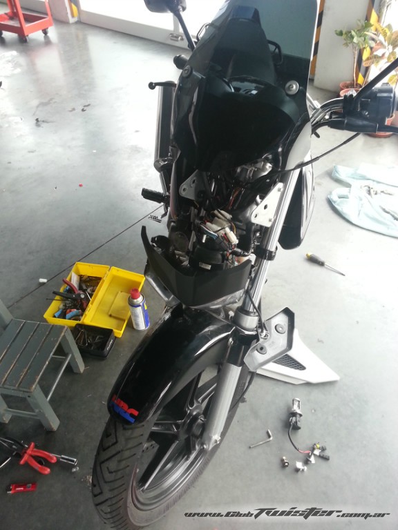

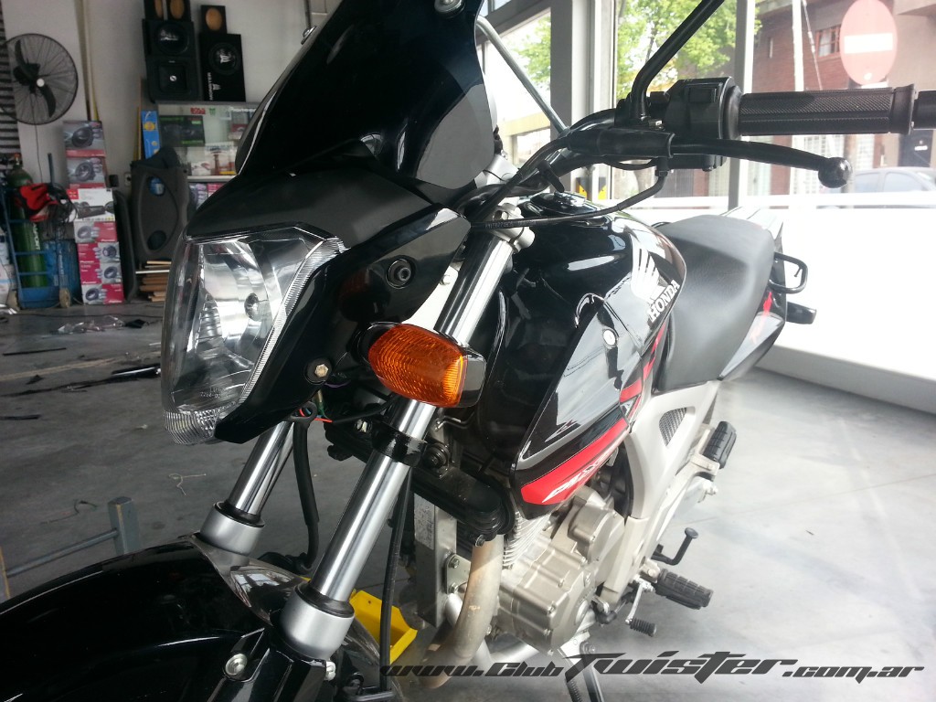

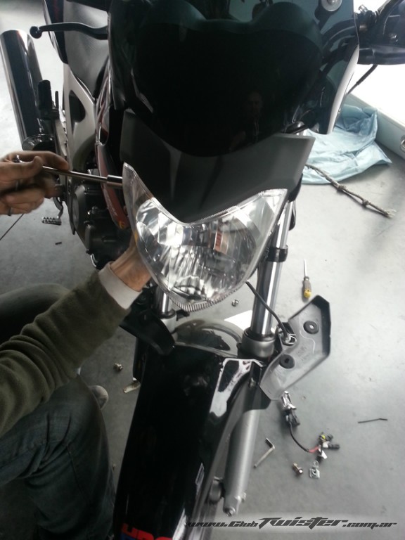

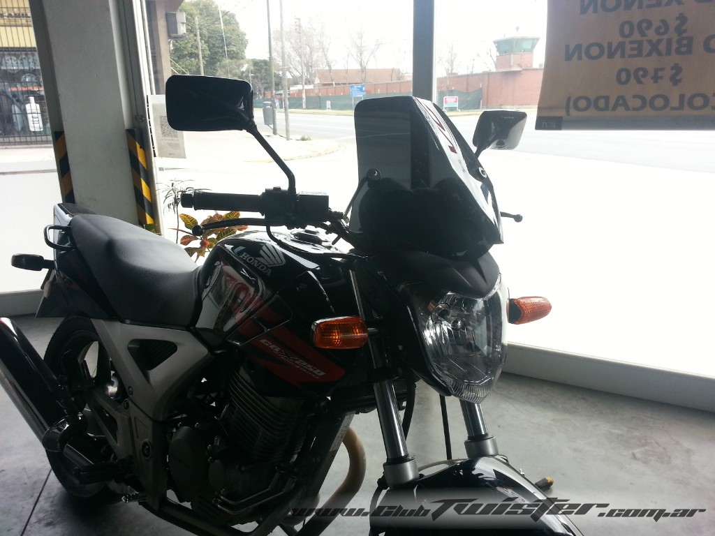

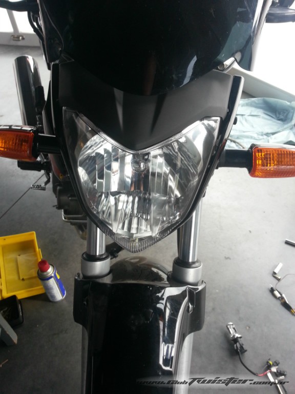

Bueno, me tomo el atrevimiento de subir fotos de la mia ya que el autor del post no aparecio mas!
:triste
A mi amigo le sobro la optica porque la cambio, asi que aproveche la volada y se lo puse a mi TW. Aclaro que es dentro de todo, facil. Yo soy de los que no sirve para las manualidades y sobre todo NO TENGO PACIENCIA! Lo puse yo y como dejo de fucnionar el xenon (se quemo un fusible), se lo lleve a un amigo que tiene autoradio y lo emprolijo el. Repito, no tengo paciencia y si a los 10 min no entro, lo agarro a martillazos! jajaja :loco

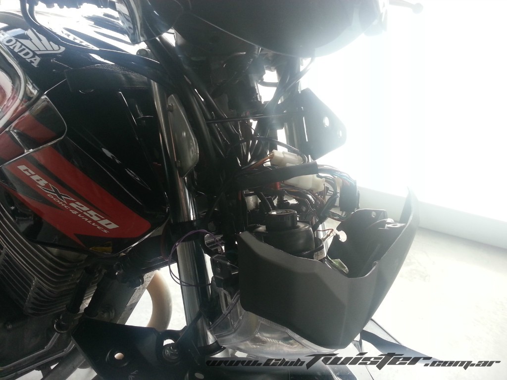

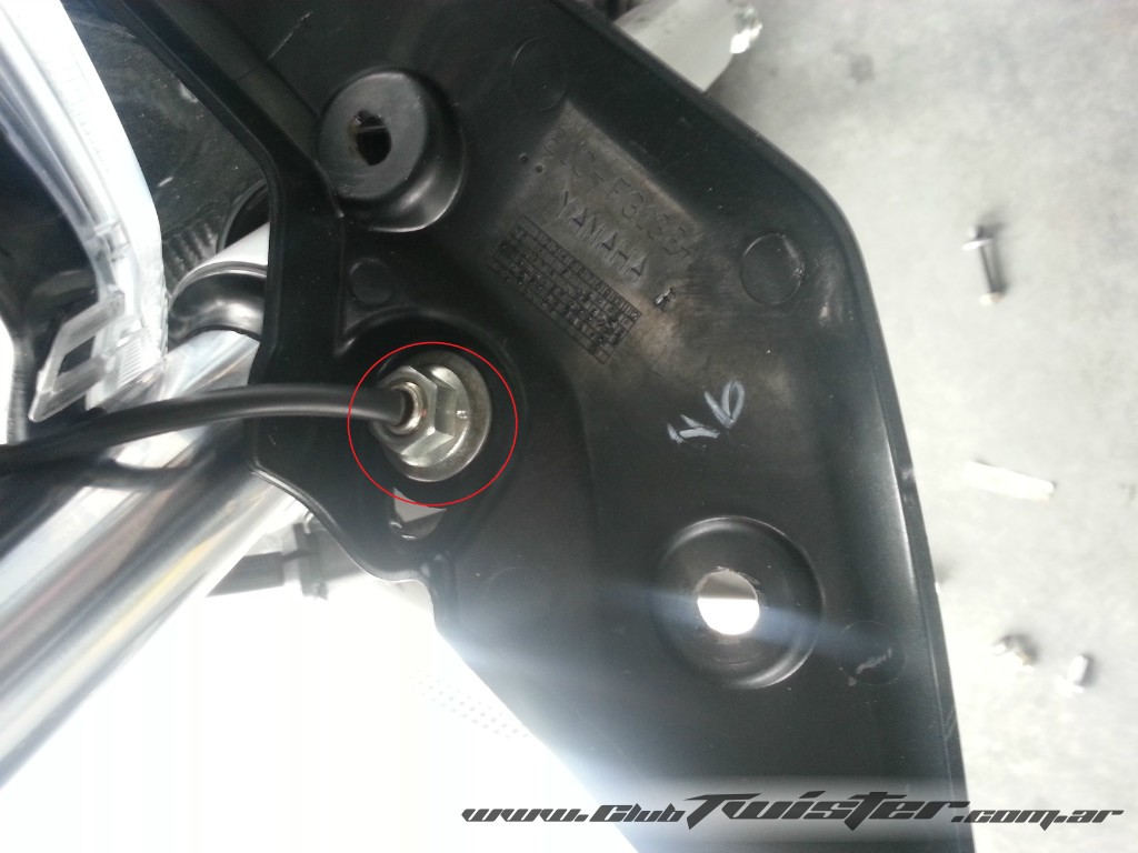

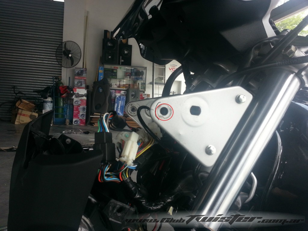

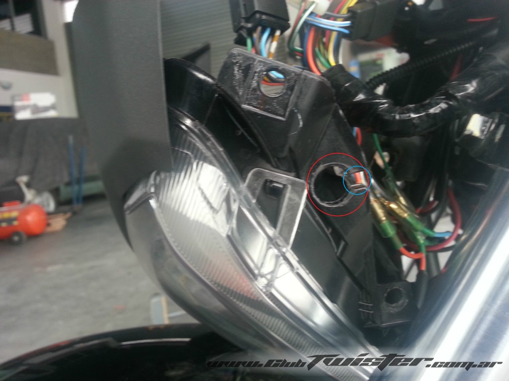

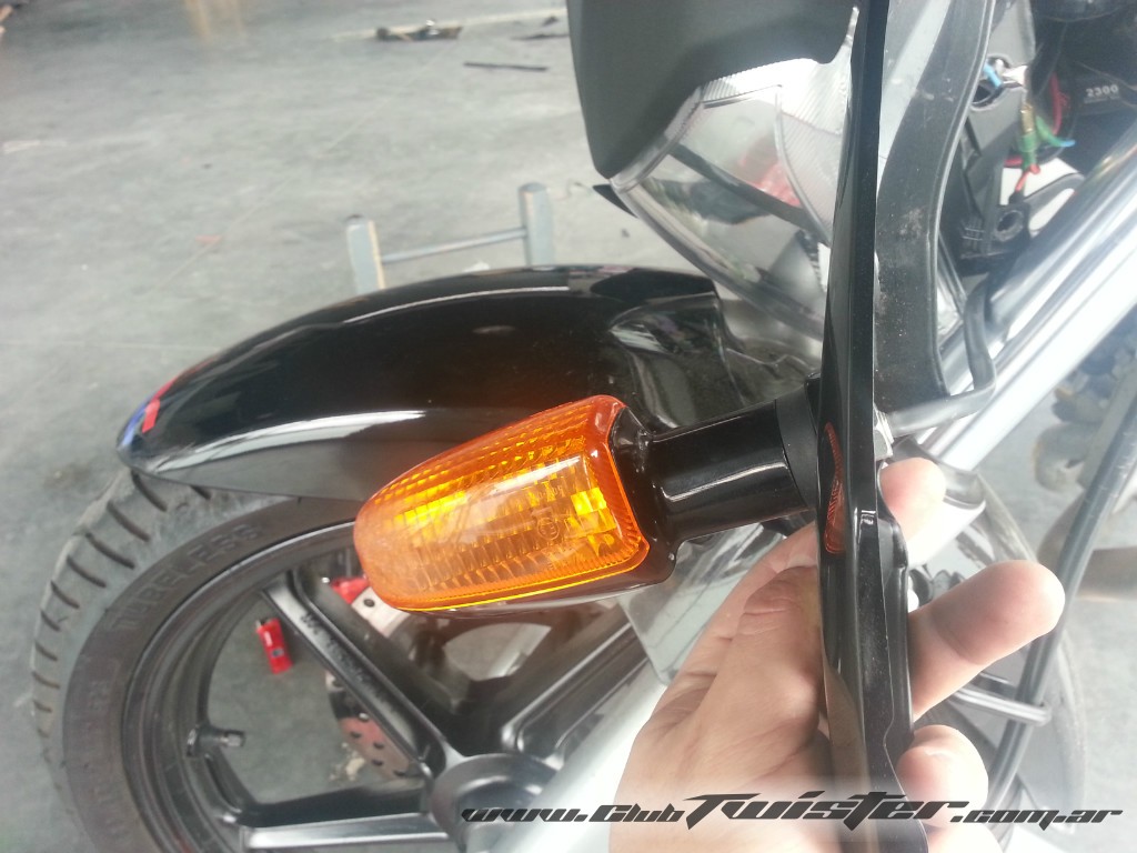

En la primer foto, EL CIRCULO ROJO indica el agujero que use para poner el farol

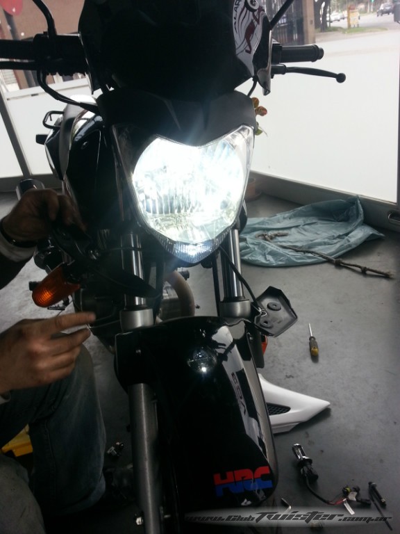

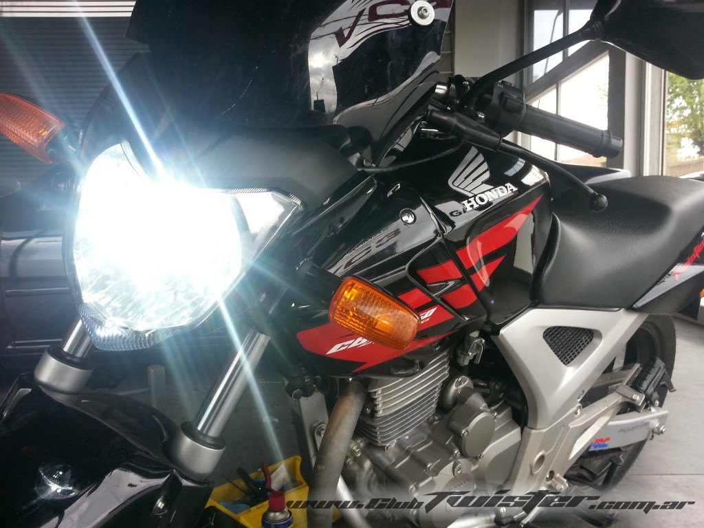

En la tercer foto, EL CIRCULO ROJO indica que agujero use para poner el tornillo original de la TW, y EL AZUL indica que en ese lugar le puse una arandela para que no zafe

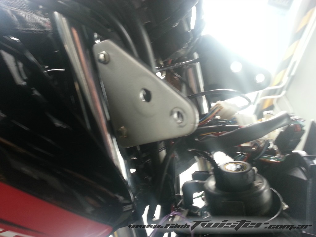

Y despues es todo simple, es mas que nada MAÑA para poner bien los cables y con paciencia entran.

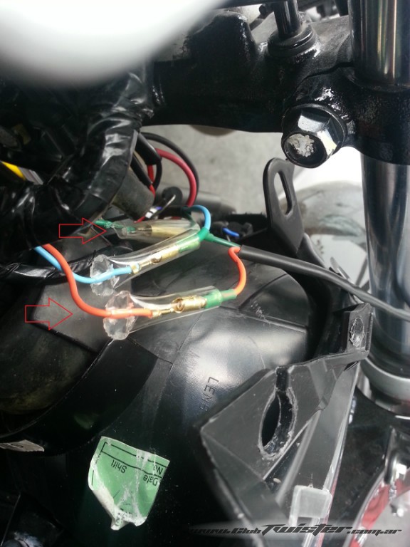

La optica tiene luz de posicion, lo que hizo mi amigo es puentear los cables para que se encianda con la luz baja, ahi le mande un led :bien

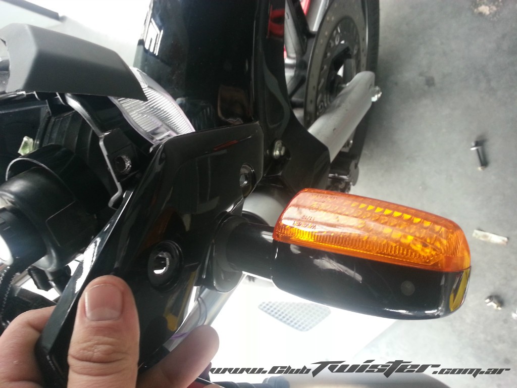

No tuve que modidicar nada de la TW, solamente los cables de luz de poisicion
No consegui los tornillos originales del embellesador asi que fui a una bulonera y le pedi algo parecido
A mi me gusta como quedo!!! leo comentarios y dudas, cualquier cosa me chiflan!

Notapor Bruno Banana » 28 Sep 2013, 23:18
¿Y las fotos con la moto terminada?. Frente y Perfil.

Notapor Leandro_R » 29 Sep 2013, 00:33
Si me preguntas a mi, fijate las ultimas fotos, ahí esta terminada. Dale a la flechita para el costado
