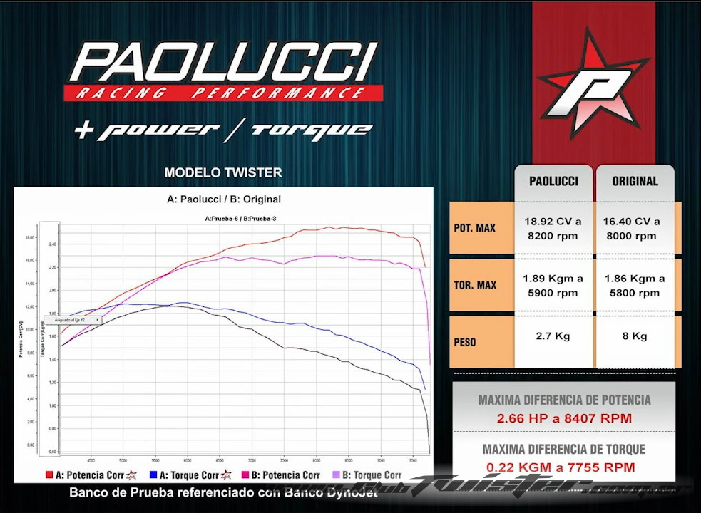

Gente, les cuento que le puse este escape a la moto:
Escape Paolucci para Twister sin modificaciones   Registrate para verla sin restricciones. Escape Paolucci para Twister sin modificaciones   Registrate para verla sin restricciones.
Más allá del sonido que no es feo, no es abombado ni latoso pero igualmente te rompe el cerebro -no al extremo como un caño libre- si haces un viaje largo, esto es obvio.
No se que tan certera sea la prueba en banco que grafica el fabricante pero de movida se percibe una diferencia notoria en la velocidad con que el motor sube de vueltas.
Se nota mucho en 2da, 3ra y 4ta donde antes el motor se "moría" llegando a las 8 mil rpm de tablero, ahora está subiendo con la misma contundencia hasta las 9500 (no olvidar que el cuantavueltas miente mil rpm de más en la parte alta).
También se nota un plus de torque en baja pero eso es común a cualquier escape menos restrictivo.
No noté diferencia en la velocidad final, pero si una sutil mejora en la velocidad con la que llega.
Me falta hacer algún ajuste pequeño en la baja de la carburación más que nada para que no explote tanto en retención a bajas vueltas, detalle menor.
La "modificación" por llamarle de alguna manera es sacar y poner en 20 minutos.
Estoy tramitando el prestamo de una gopro trucha para hacer un videito, apenas lo tenga lo subo y de paso se puede comparar con otros que haya por ahí dando vueltas.
Notapor catta » 21 Feb 2017, 11:34
interesante leo , a medida que la vayas probando con el pasar de los km comentanos su pro y contras , abrazo !!
Notapor LEOCBX » 22 Feb 2017, 16:16
Ayer a la tarde probando llegue a ponerla 130 en 5ta al toque, antes era imposible pasar los 120 en ese cambio. Realmente arriba el motor "respira" de otra manera.
