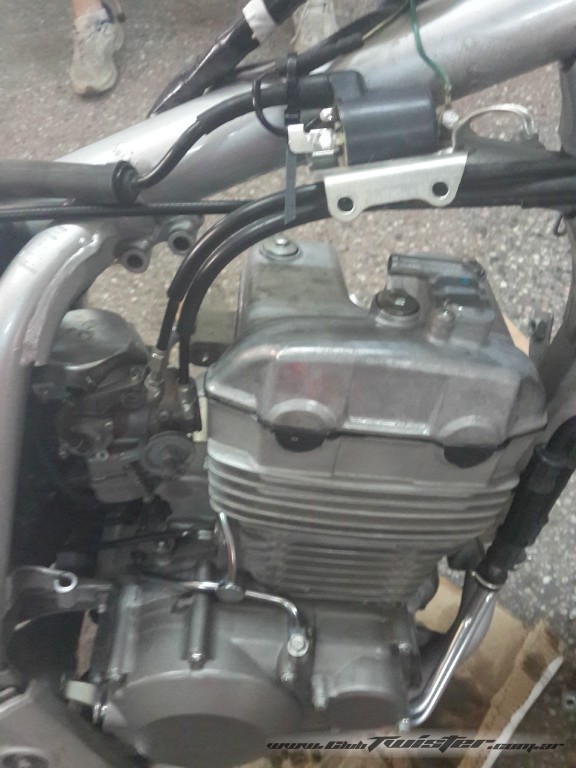

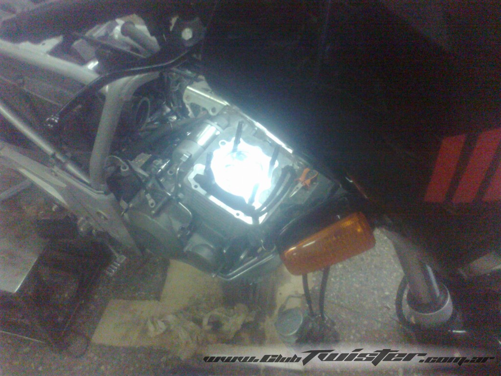

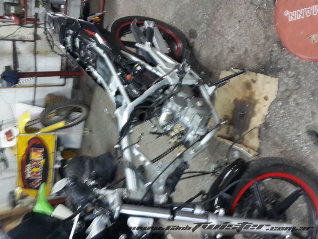

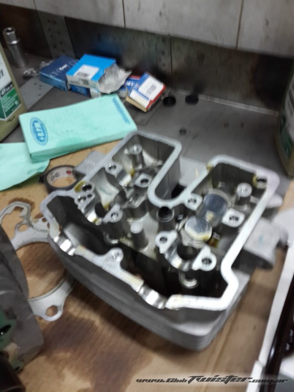

Lo primero que le he hecho antes de temninar este año 2014 ya que entro al taller el dia 29-12 fue un pequeño cambio de cilindrada.
La probecita desarmada casi por completo
Cambio a la Morocha   Registrate para verla sin restricciones.

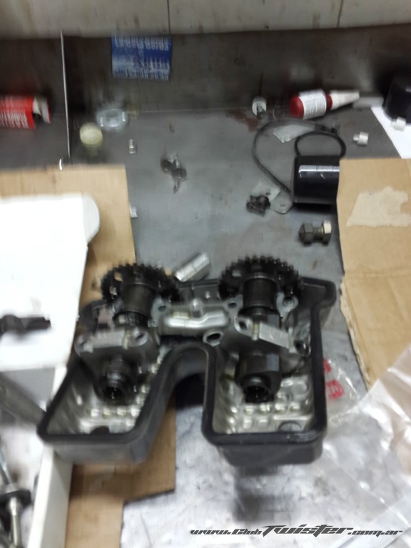

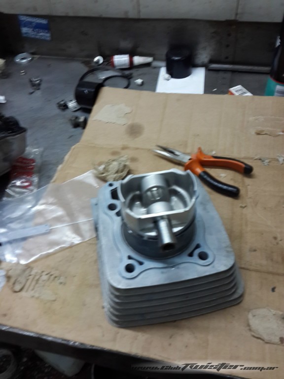

Partes del motor de 250
Cambio a la Morocha   Registrate para verla sin restricciones. Cambio a la Morocha   Registrate para verla sin restricciones. Cambio a la Morocha   Registrate para verla sin restricciones. Cambio a la Morocha   Registrate para verla sin restricciones. Cambio a la Morocha   Registrate para verla sin restricciones. Cambio a la Morocha   Registrate para verla sin restricciones.

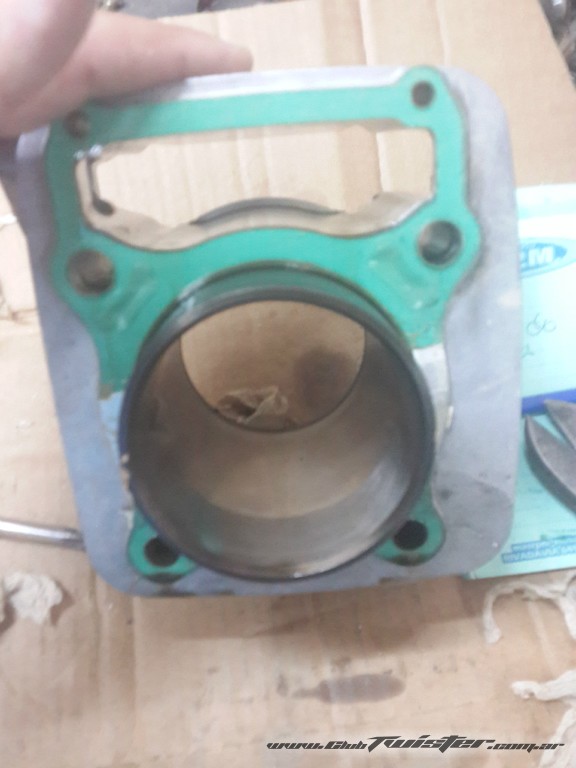

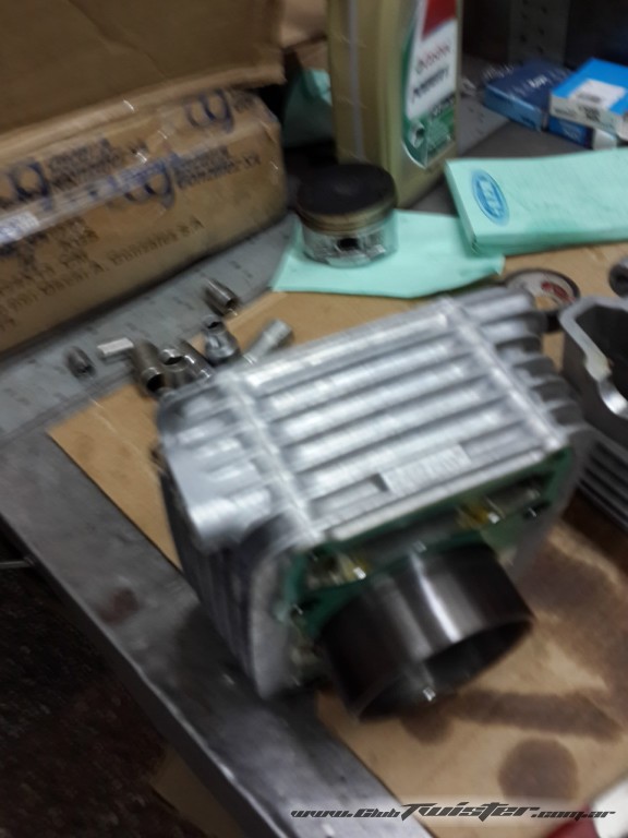

El encamisado de 300

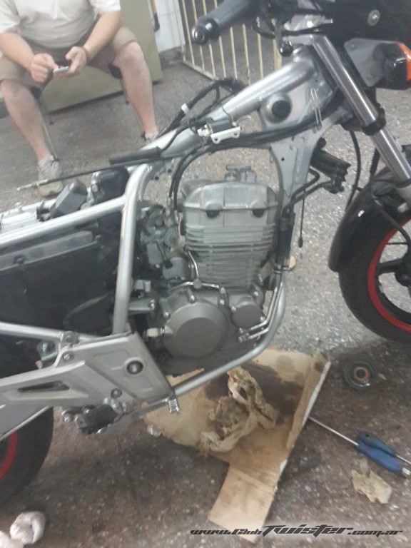

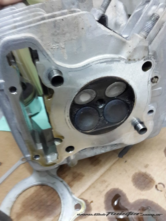

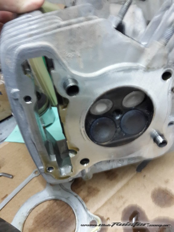

Colocacion y terminacion del armado

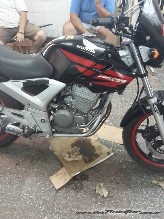

Ahora si a disfrutar de mi nueva morocha (por ahora). Ablandarla como si fuera nueva y cuidarla como esta ahora.
Y seguir pensando en la nueva reforma que le hare.
Ploteo como este
COmo tambien su freno a disco trasero y seguro tambien el cambio de corona ya que por ahora tenemos colocada la original.
Ya hire comentando como va funcionando la modificacion.
Por ahora lo poco que la he probado se nota un lleno total en el motor
