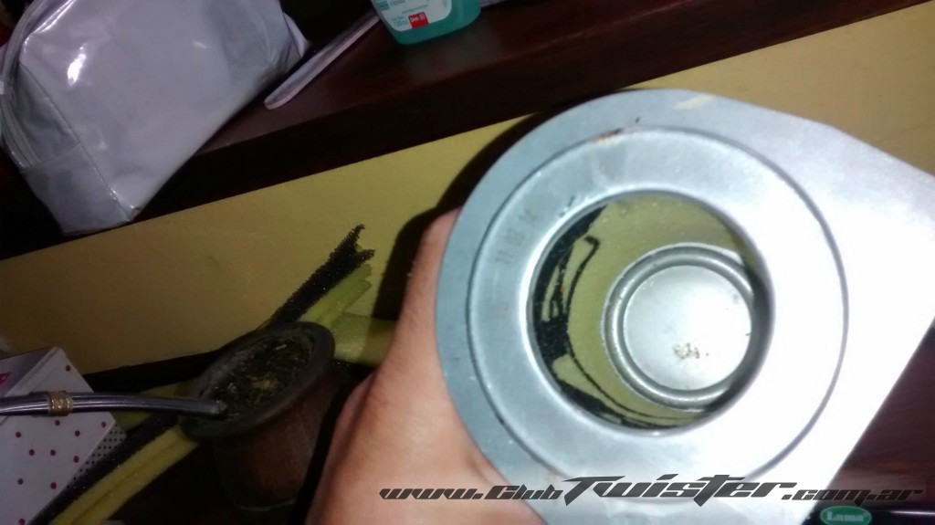

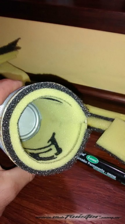

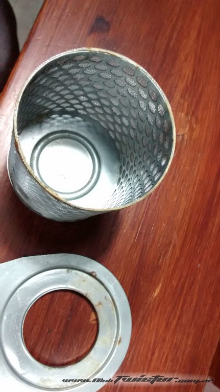

Hola gente, queria consultar si hay alguna reforma del filtro de aire ya que el original es super cerrado, mi ide esa refotmar uno, sacarle el papel y ponerle una goma espuma de 2 componentes tipo la moto de enduro, pero por ahi alguien ya jugo con eso o hay algo.....

muy bueno. igual estas seguro que tenes mas paso de aire? digo porque el poro del papel es chico, pero al ser plegado tenes muchisima mas superficie que en los de goma. lo vas a usar seco o bañado en aceite?
por otro lado, seguramente tengas que tocar algo en el burca al variar el paso de aire. quizas solo regular tornillitos de baja y ralenti, o quizas tambien algun cambio de gicleur...

Hola, la espuma filtra mejor y deja mas paso de aire, obvio es una especial para eso, va con aceite para filtro y con esto la moto se afina. Así que algún punto mas de alta hay que darle.

Mejora mucho, la esponja es de 2 componentes tipo de filtro de enduro con un poco de aerosol. Ganas filtrado y entrada de aire.
