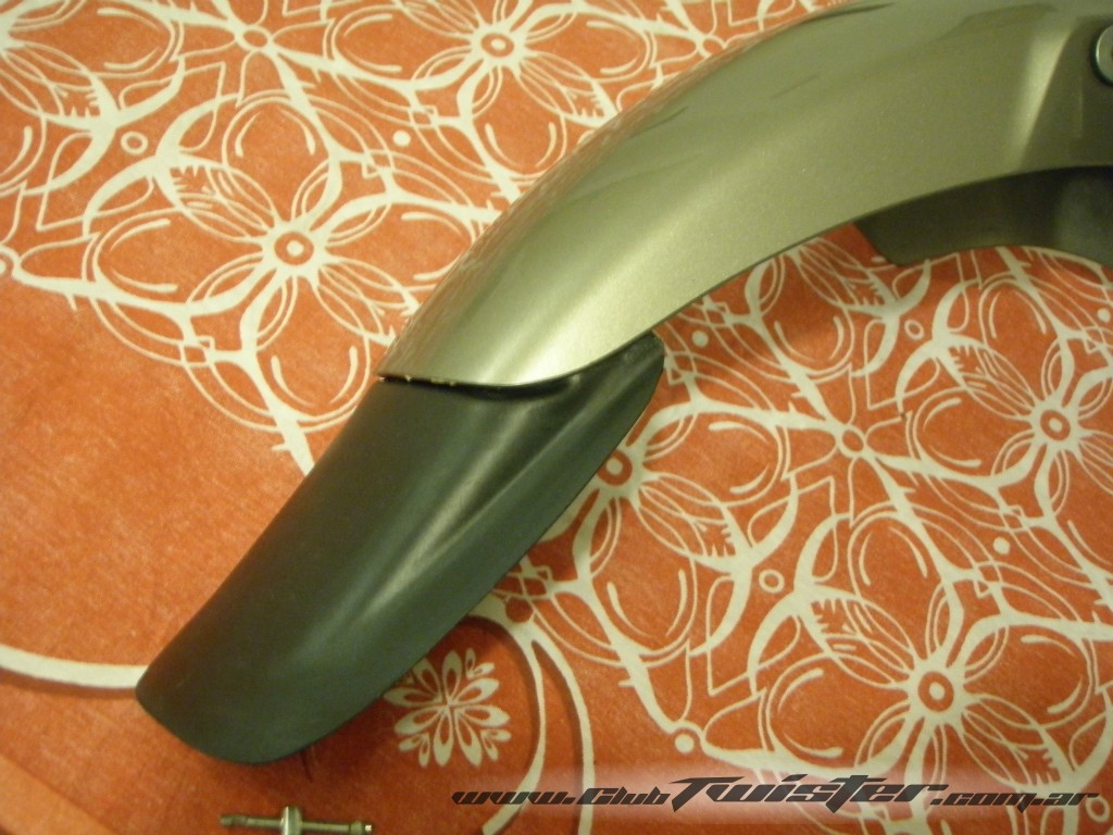

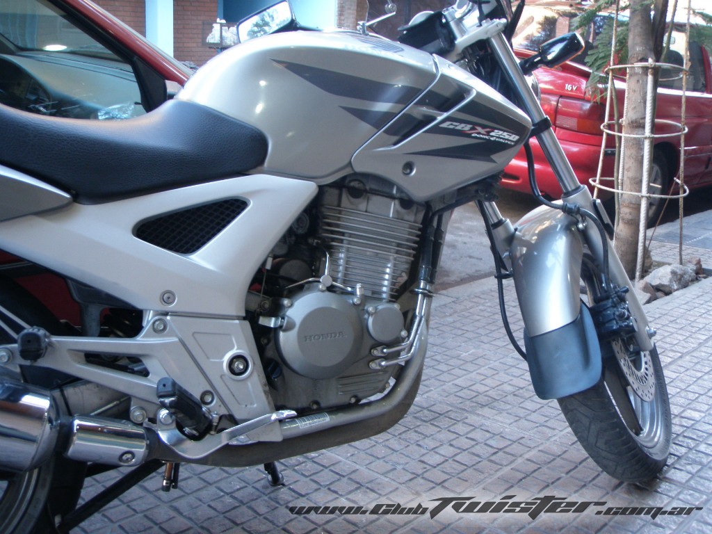

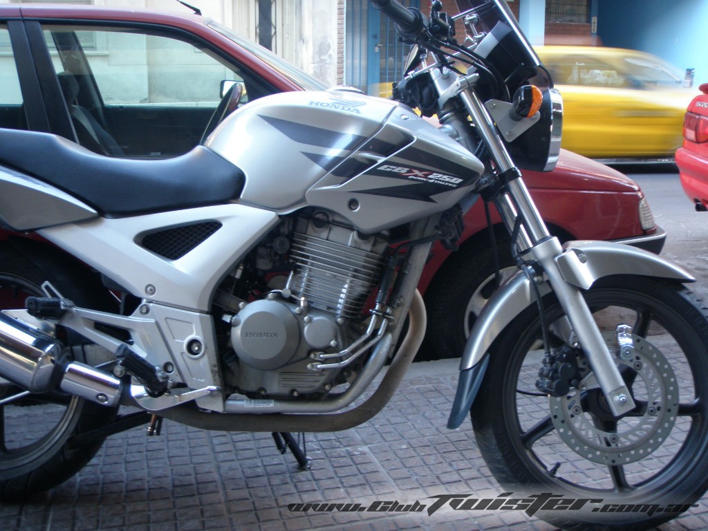

Hola gente buenas!

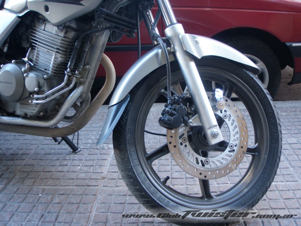

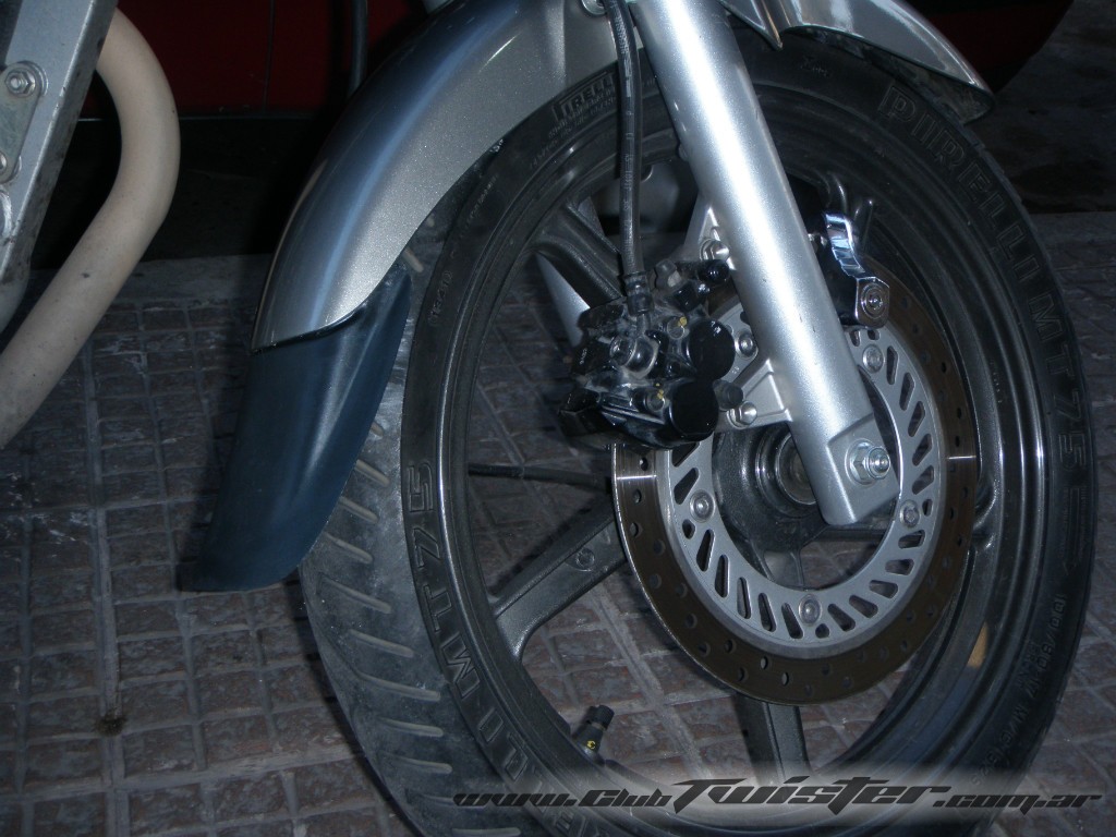

bueno no si alguno lo hizo, tengo a mi vecino, que se compro una TW :bien
y como salio un dia de lluvia y salpicaba mucho la rueda delantera, le adapto un pedazo de guardabarros al original,
y le dio un un lindo resultado.
comparto la foto del trabajo.
saludos.

Notapor crusty7 » 29 Jun 2013, 22:36
el checho escribió:Muy bueno yo estoy pensando en ponerle un babero también a la mia ya me canse de salir con la moto impecable un charquito y chau todavía no consegui ninguno por ahí agarre un retaso de cámara y le doy forma y lo pego :bien
hola, esto es un pedazo de guardabarros de otra moto, se lo lijo y gasto bien y se calento para darle la forma que calce justo.
después lo pego, parece que viene original a si :bien quedo muy bueno y no salpica nada ahora.

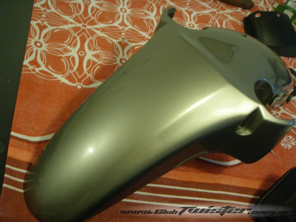

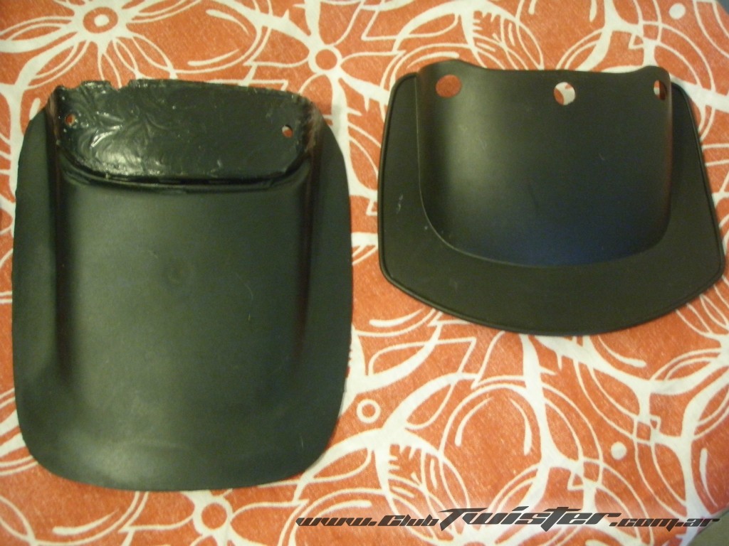

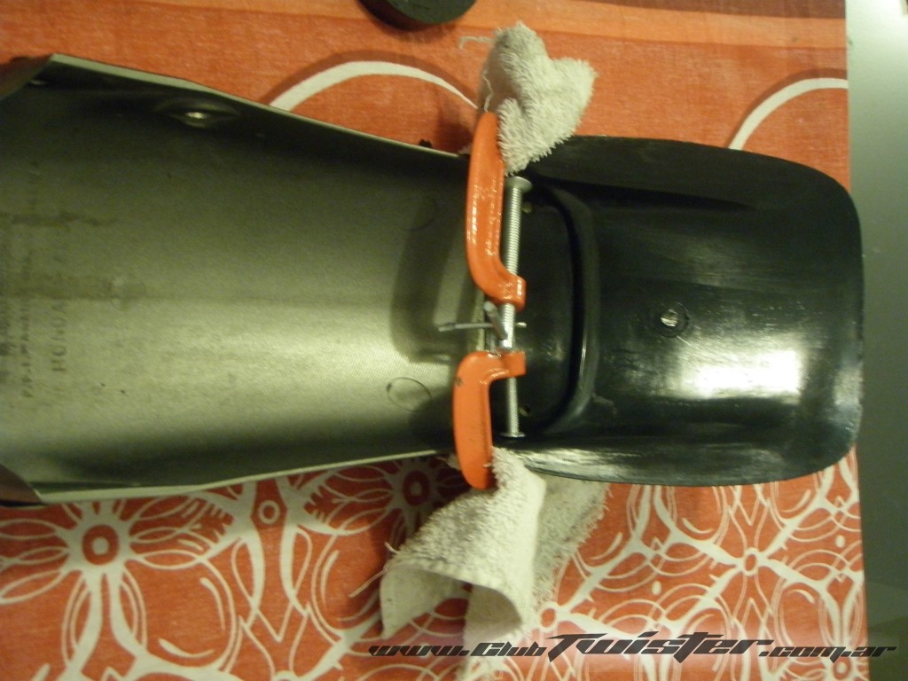

Notapor Orkodelamuerte » 12 Ago 2013, 01:06

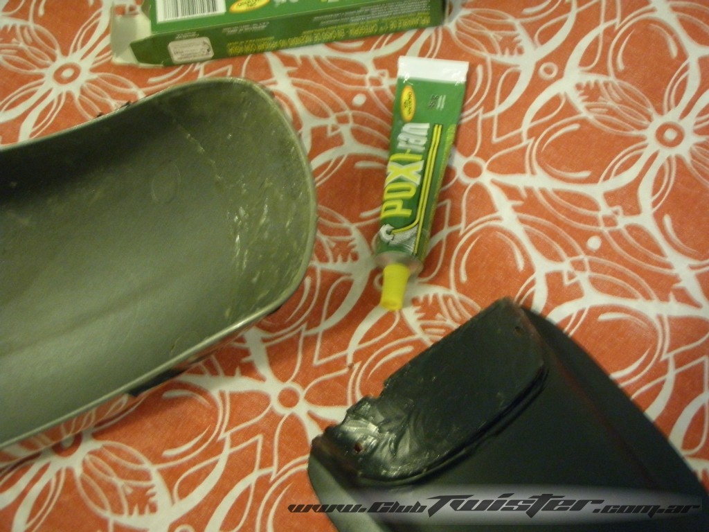

Yo lo pegué con fana... me duró 2 semanas.. al segundo intento, lo que hice fue hacerle perforaciones al agregado, y ponerle medio kilo de poxipol, al punto de que cuando apretaba para juntar las piezas, el poxipol pasaba por los huecos, (como pus de grano), y se formaban mini soportes de poxipol.. no jodió más..
saqué el guardabarros y lo lavé bien por dentro...
Reforma guardabarros delantero   Registrate para verla sin restricciones.
compré 2 corta sprays diferentes para probar cual iba mejor.. uno de la dax china (motomel), y el grande de la dax de Honda. El Honda le quedaba pintado... Costo: $8

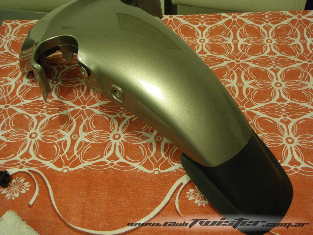

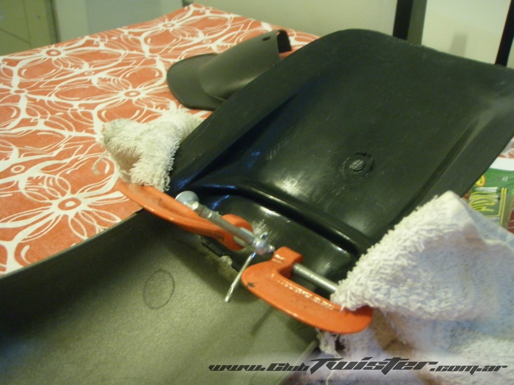

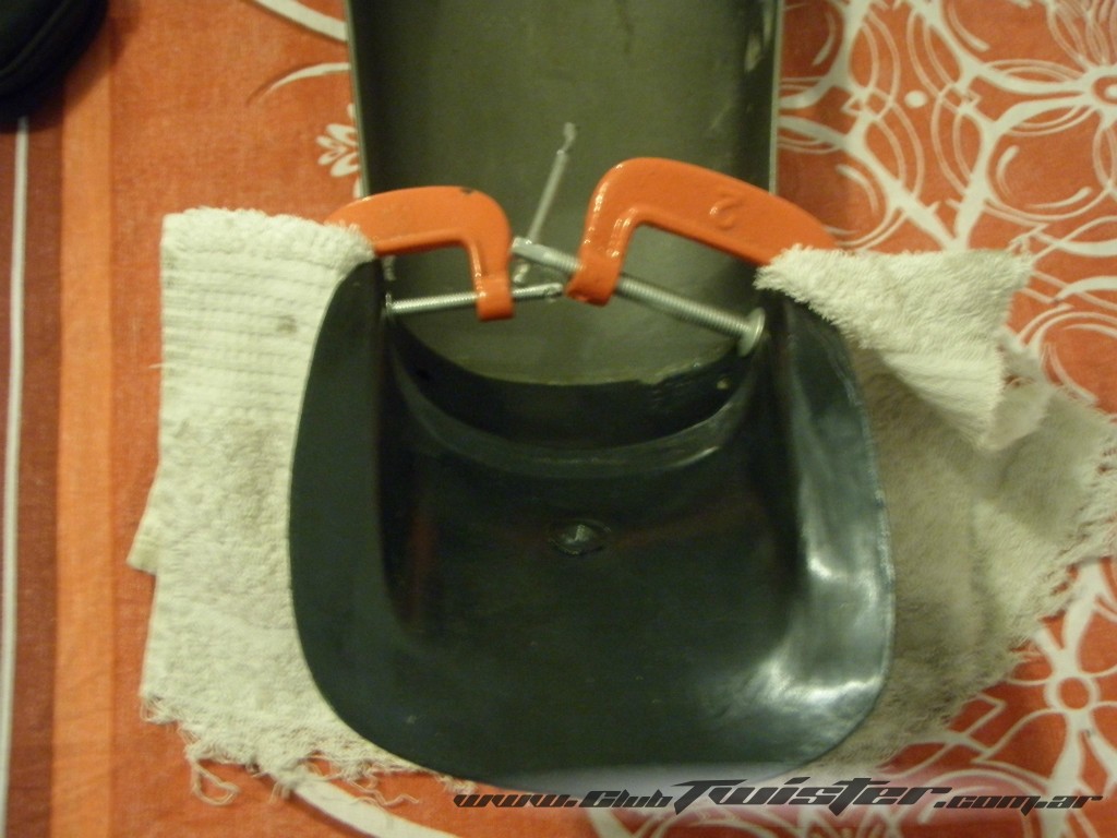

Apliqué fana, dejé que se orée, y a apretar... me ayudé con unas bridas..
Reforma guardabarros delantero   Registrate para verla sin restricciones. Reforma guardabarros delantero   Registrate para verla sin restricciones. Reforma guardabarros delantero   Registrate para verla sin restricciones. Reforma guardabarros delantero   Registrate para verla sin restricciones. Reforma guardabarros delantero   Registrate para verla sin restricciones. Reforma guardabarros delantero   Registrate para verla sin restricciones.

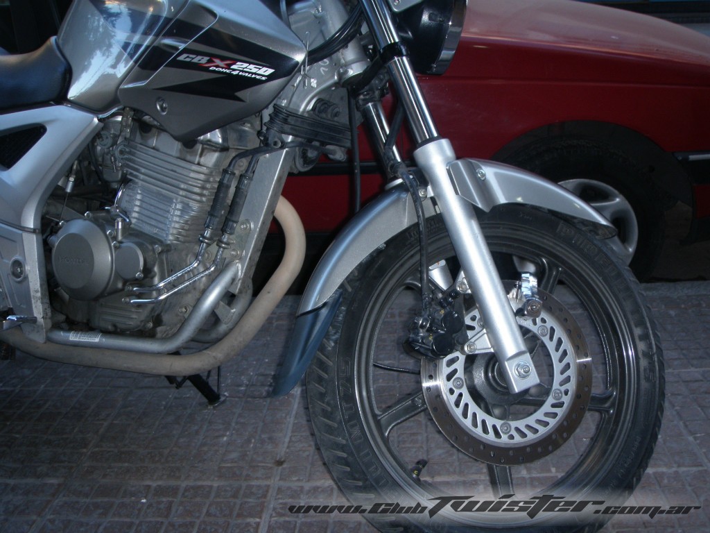

Y así quedó en la moto...
Como ya dije.. se me despegó a las 2 semanas, asique a la parte del corta spray que no se vé (la que va con pegamento) le hice muchos huecos y le puse poxipol como para que pase para el otro lado y quede bien agarrado... espero que les sirvan las imágenes.
