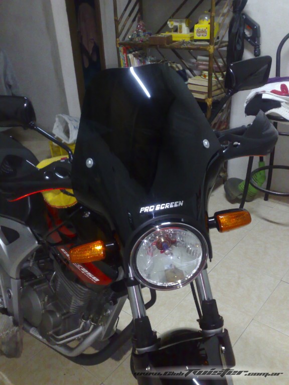

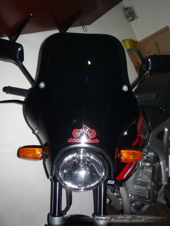

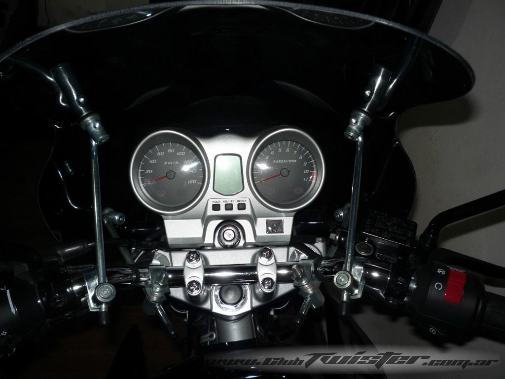

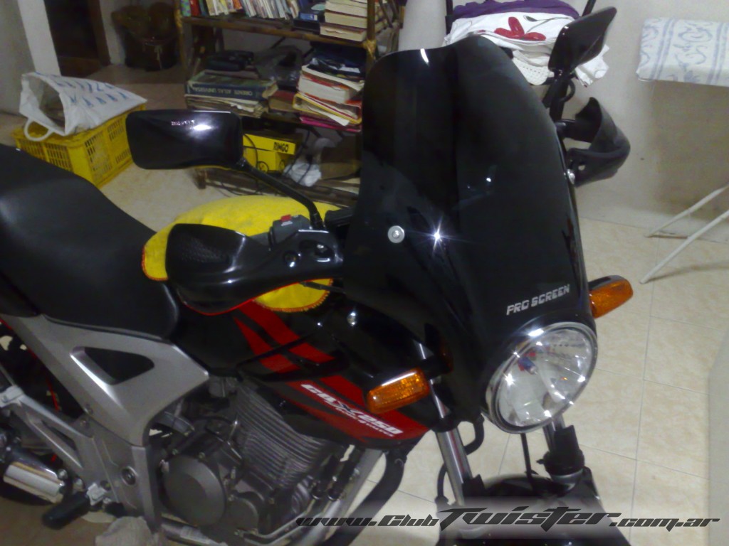

Ahi van mas fotos del parabrisas, para q la vean de otros angulos

Se ve muy genial...
Me quiero comprar uno de esos para brisas... Me tinca el mas grande, pero el tuyo instalado se ve buenisimo... :bien
Lo instalste tu ??
Encontre esta pagina, y lo quiero encargar como para dos meses mas...

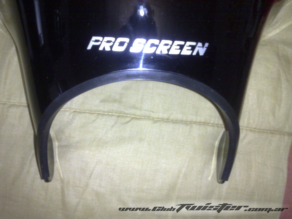

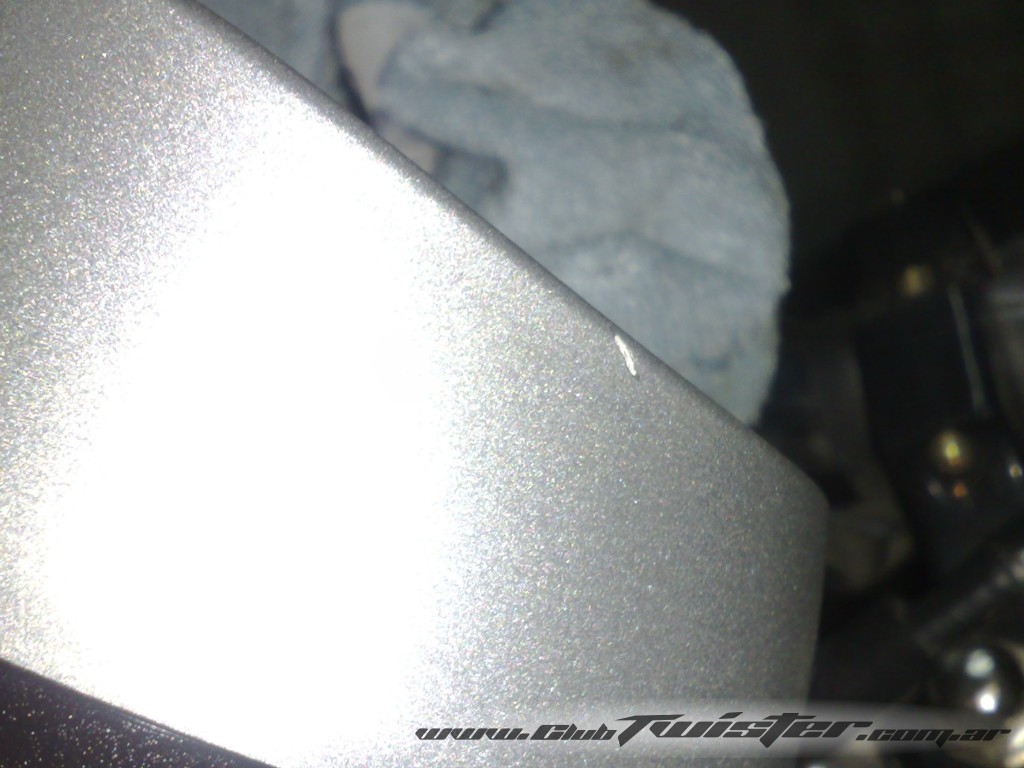

Si es facil de instalar, tenes que poner todo pero no del todo ajustado, luego buscar la posición adecuada y ajustar todo bien, y en las abrazaderas puse un recubrimiento de goma para q no marque el manubrio, y hay q tener cuidando q no quede niguna parte tocando el tablero xq produce desgaste y marca... :nervioso :nervioso :nervioso
Sobre el farol descansa sobre una goma q tiene el mismo parabrisas y q no marca el aro cromado del faro( ACLARO, NO marca con el roce, mancha pero sale).
ATENCION! ajustar bien, yo lo tuve q sacar por el momento por no ajusta un alem q agarra el acrílico, perdí todo en el ultimo viaje.
En esta se ve el tope de goma

Y en esta donde se marco por el parabrisas la carcasa gris del tablero

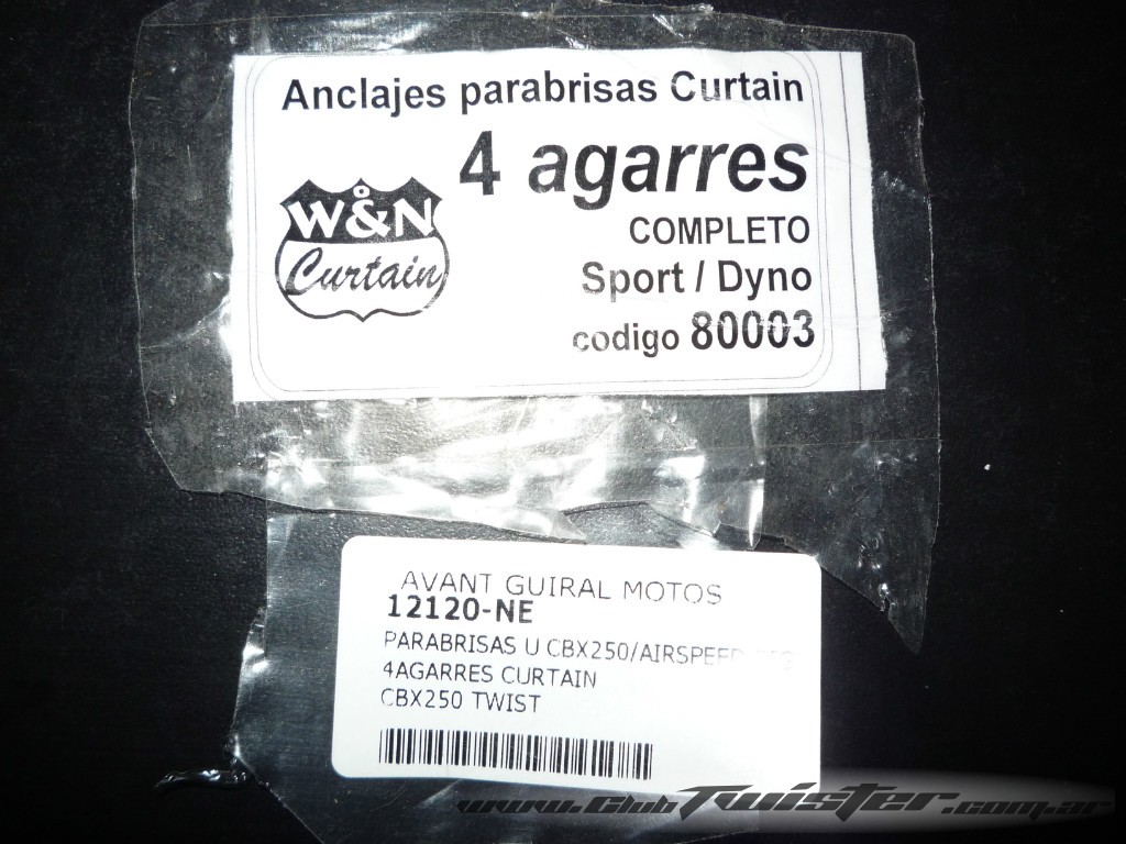

hola viejo concuerdo con los chicos el pro screen big de 4 anclajes , a parte de ser fachero es funcional , en mi caso pedí el negro traslúcido , lo pagué $ 480 :bien , suerte :twistero
Notapor Orli Mitchell » 10 Jul 2013, 02:31
Asi es gustavo, coincido con el resto de los colegas, la ''cupula universal airspeed big'' , aca te dejo toooda la data
http://www.parabrisascurtain.com/pantal ... ed-big.htm

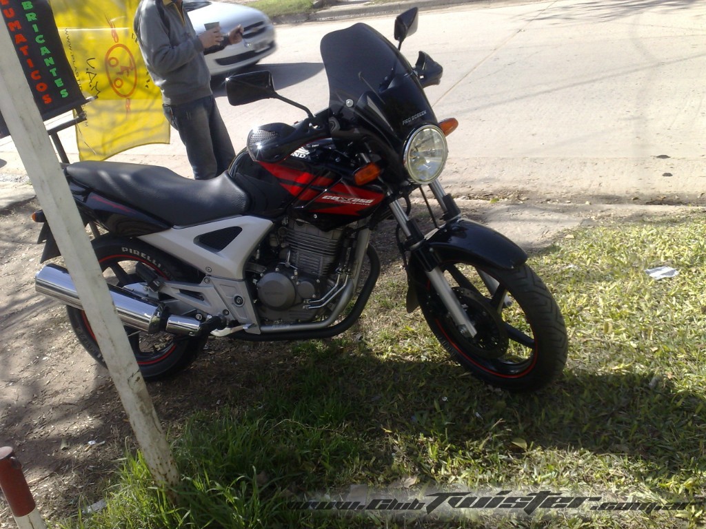

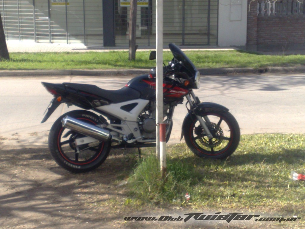

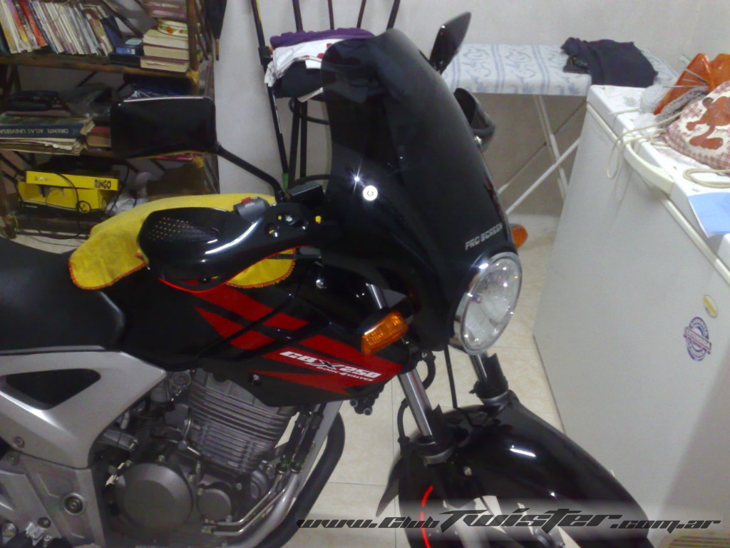

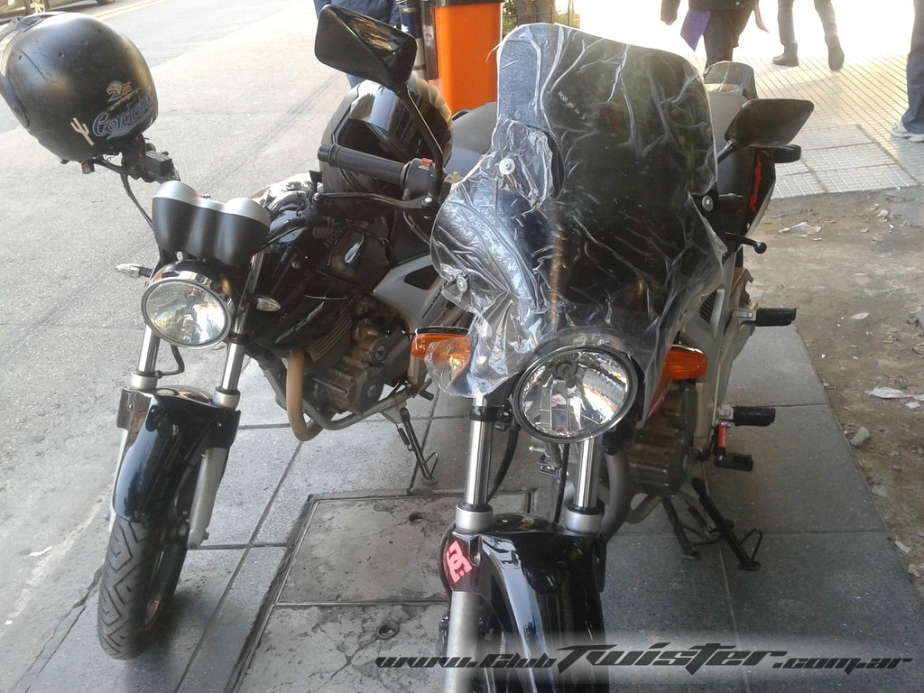

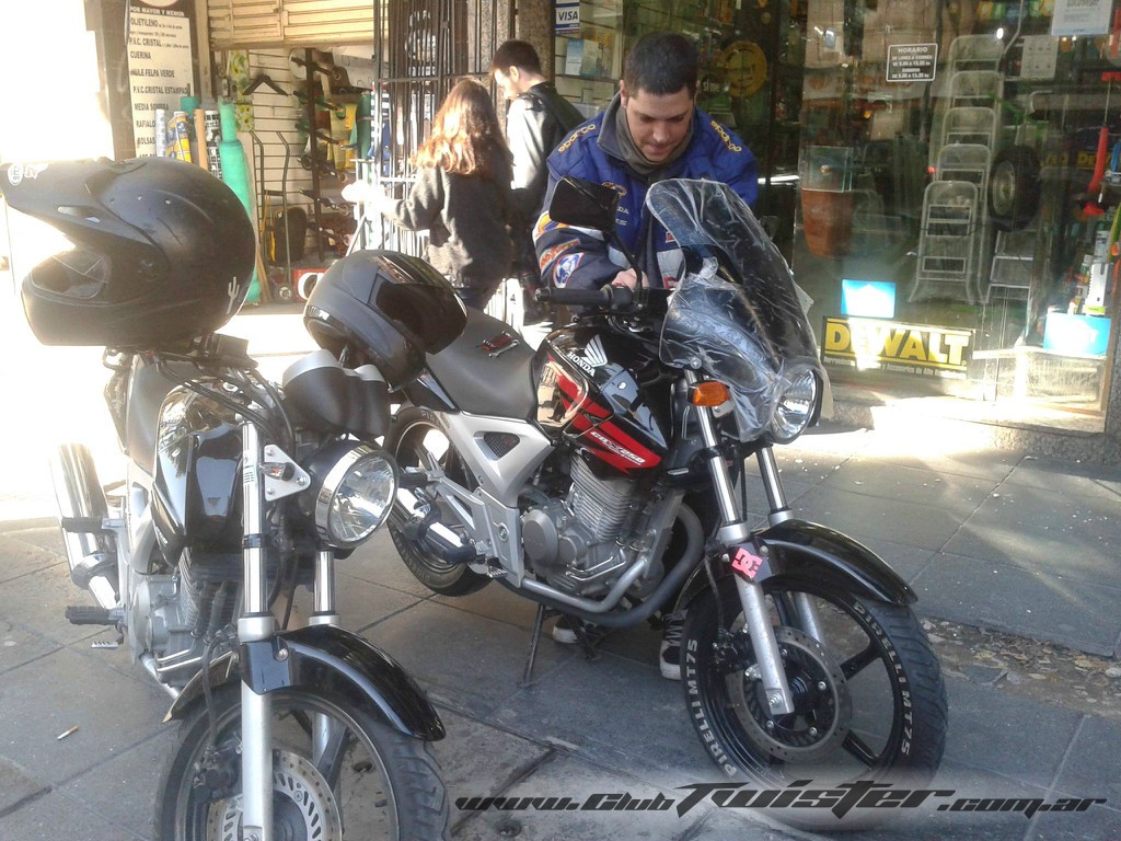

Te comento, el andar en ruta te cambia un 200 % loco. En la autopista ''tirando'' con otra twister igual que la mia (mismos kilometros, las 2 standard) ganas 10 km mas y no sentis la resistencia al viento en el pecho, o sea q vas mas tranqui sin necesidad de agacharte y en invierno el fresquete no te pega en el pecho, yo solo he llegado a 135 km/ h sin agacharme y ademas, si llueve un poquito o llovizna te protege el tablero, eso si, cuidate de dejarlo al sol pq he leido de que puede generarte un ''efecto lupa'' y puede marcarte los acrilicos del tablero ( no se si pasara solo con el transparente, yo tengo el mas oscuro de todos) aca te dejo unas fotos del mio:
