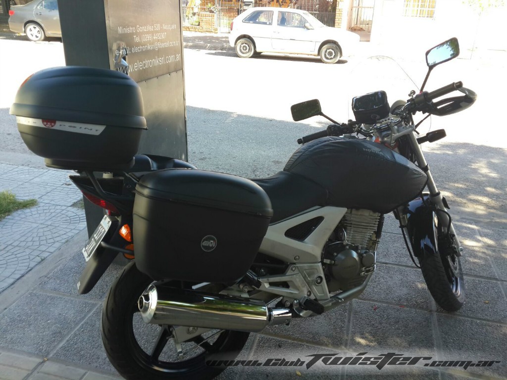

Hola hace mucho que no posteo en el foto pero a lo mejor a algano le sirve mi experiencia, así es como lleve el gps al encuentro anual de San Luis hace un par años y aunque haya usado el parabrizas el gps lo tenía agarrado al manubrio, el mecanismo es el más firme y simple y barato(gratis) que he visto. Se usa el mismo soporte que trae el gps de fábrica, se separa la parte que agarra el gps de la sopapa con la bolilla y si miran el soporte donde lleva la forma para la pelotita, tiene 4 agujeros en cruzado, pasas dos precintos por los orificios y queda súper prolijo no se mueve para nada y It's free!!! :) respecto a la impermeabilidad opino que de nada sirve tener una funda impermeable si llueve no se ve un carajo así que si se larga el agua el gps en el bolcillo. Para todo lo demás existe MasterCard :)
Adjuntos
Así queda todo armado, sorry no tengo fotos del soporte solo.

Notapor ruddy_rar » 17 Dic 2014, 00:58
Yo usaba la sopapa en el tanque. Nunca tuve problemas las veces que lo usé.

Notapor igor_nikoff » 17 Dic 2014, 10:51
Personalmente considero que único inconveniente de usar el gps en el volante abajo de los relojes y en el tanque es que se dificulta su lectura y más si vas por una ruta desconocida, tenes que desviar mucho la mirada del camino, por algo en la BMW gs1200 el gps se monta sobre un nervio de aluminio detrás del parabrisas justo debajo de la línea de visión. Pero sobre gustos...
