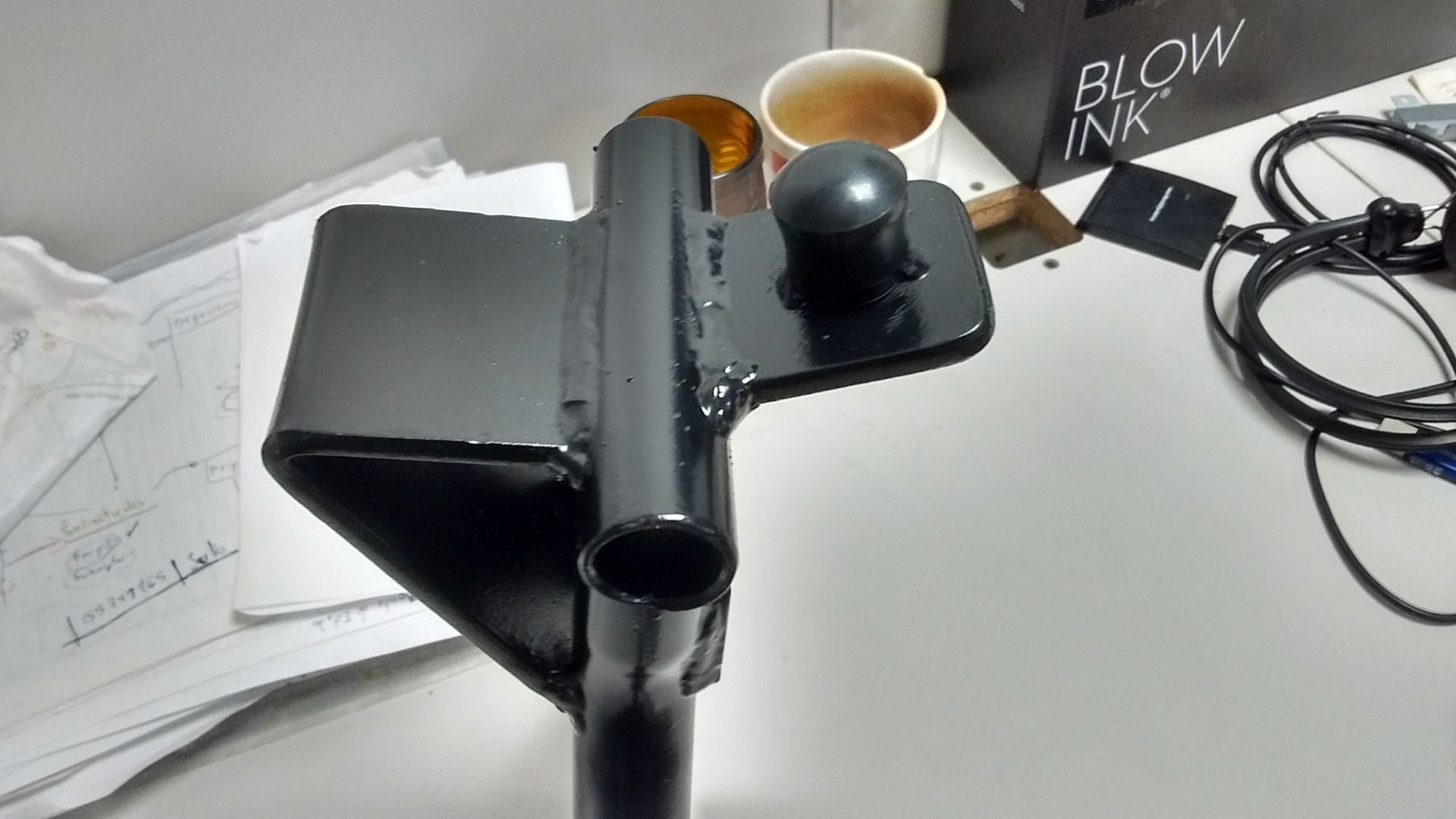

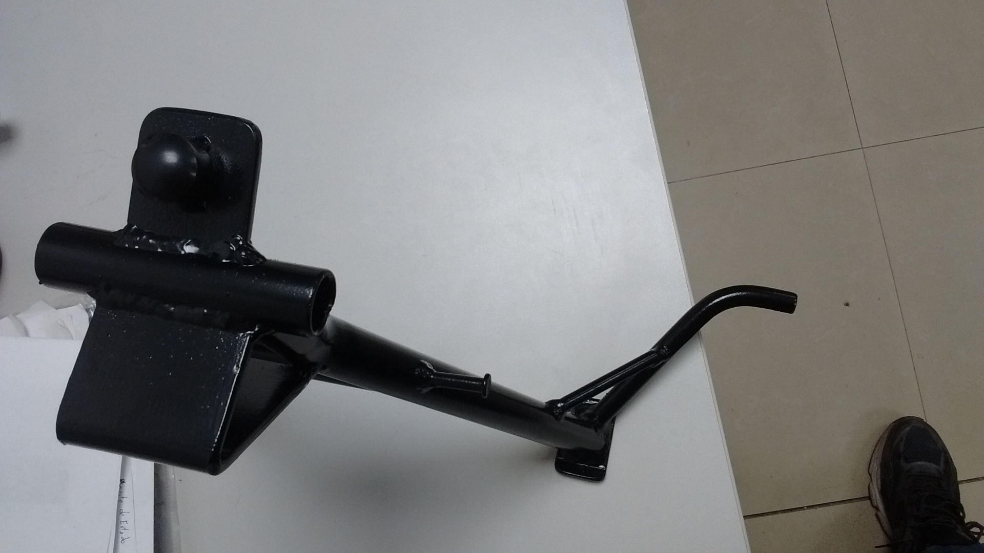

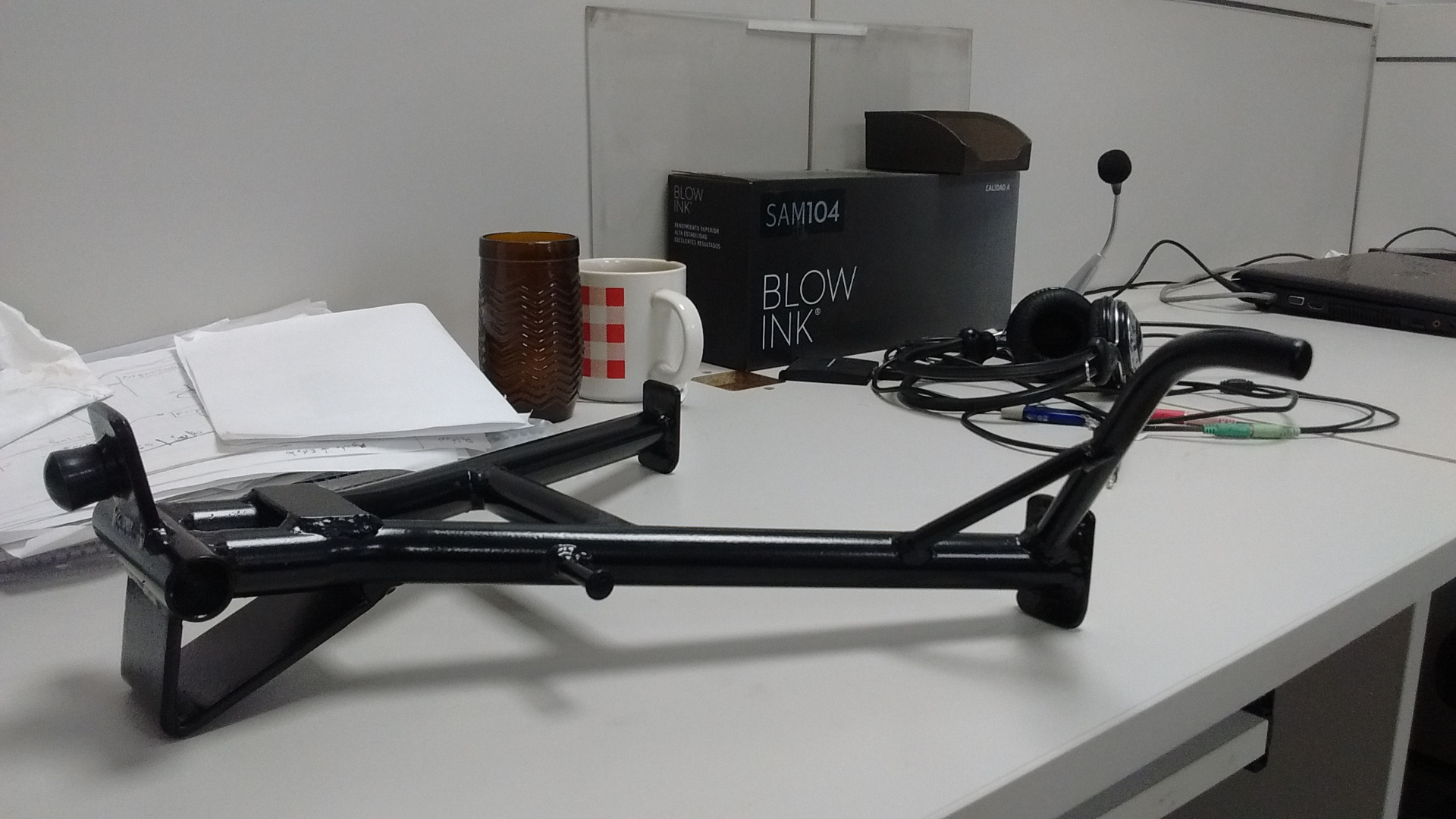

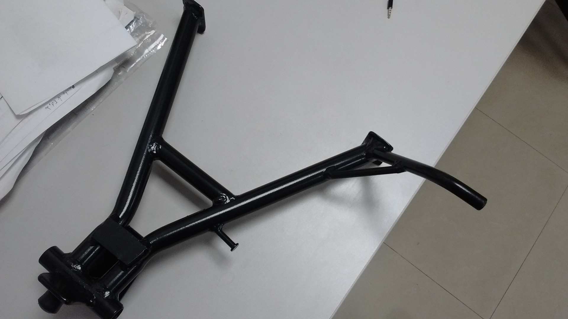

Notapor Sergheys77 » 31 Dic 2019, 16:54
Caballete Central Caballete Central Caballete Central Caballete Central
Hola Gabriel como estas?
Te cuento, yo tengo instalado ese caballete en mi moto hace 9 meses aproximadamente, lo uso todos los días y la verdad es que estoy muy conforme con el producto, lo recomiendo totalmente.
Calza muy bien, es de fácil colocación, está bien construído y terminado, es sencillo levantar la moto (no te rompe el pie), la rueda trasera queda en el aire unos 15cm aprox. y cuando está retraído no se mueve ni hace ruido ni golpea contra nada.
En pocas palabras, si me comprara otro CB 250 lo instalaría de nuevo, sin dudarlo.
Espero te sirva la opinión.
Buen año para todos.
Slds.
Sergio.
