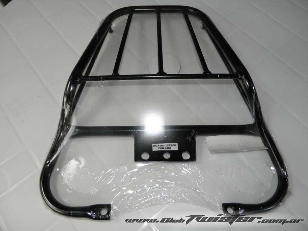

Notapor javier de garín » 20 Ene 2014, 23:14
Emi080186 escribió:
Bruno Banana escribió:Hay, hay, hay; que sensibles estan las chicas en el foro ultimamente; debe ser la calor. Ja ja ja. Sospecho que vos queres sacar las orejas de metal que trae La Twister, tiene cuatro tornillos, dos de 12 y dos de 10. Los de 10 son de paso fino, ¡Cuidado!, yo cuando puse el baul y las alforjas puse esos tornillo pero de dos cm. mas largos y de la parte de abajo del traba asiento le mande una tuerca con autoblocante y arandela para que no se mueva ni a palos. Los de doce pone los originales.
[ Icono Imagen ]
Exacto. Voy a sacar las "orejas/agarraderas/manijas" y mandarle el porta equipaje. Las medidas soy un desastre, pero como decís deben ser 12 y 10.. La cosa, es que las mas grandes las saque, las otras, es una zona jodida que sin esa llave tuvo supongo que se reniega un toque.. Yo mucho no quise hincharle a ver si la deformaba. No tengo apuro, asique, buscare la llave correcta y lo cambio.... A ver si puedo subir foto...
[ Icono Imagen ]
hola emi no te hagas problemas , venite para tigre el domingo , traete el portaequipaje en una mochila y lo hacemos en unos minutos , de paso nos conocemos personalmente , compartimos unos mates y una charla amena , te esperamos a las 09 hs en la estacion de servicio shell frente a tecnòpolis y de ay en caravana para tigre :twistero :twagitador
Notapor Bruno Banana » 21 Ene 2014, 00:13
Si venis al Tigre, llevo herramientas y tornillos y una lima por si hay que agrandar algun agujero. Te escuchooooo.
