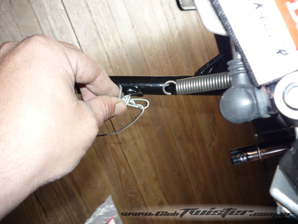

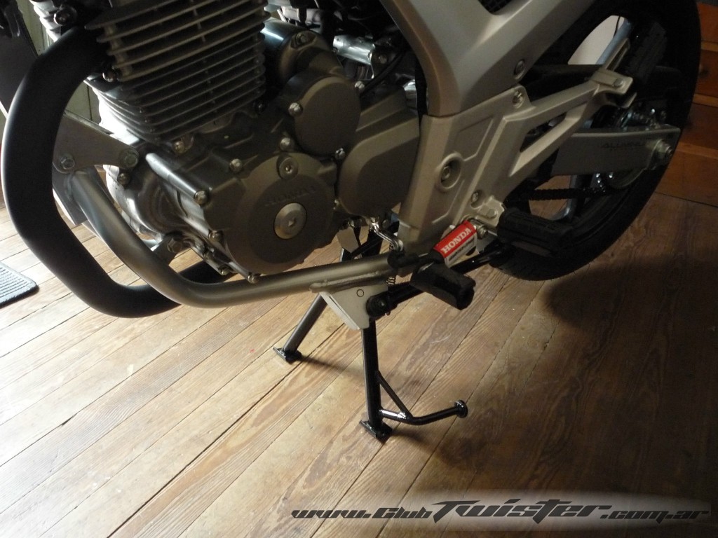

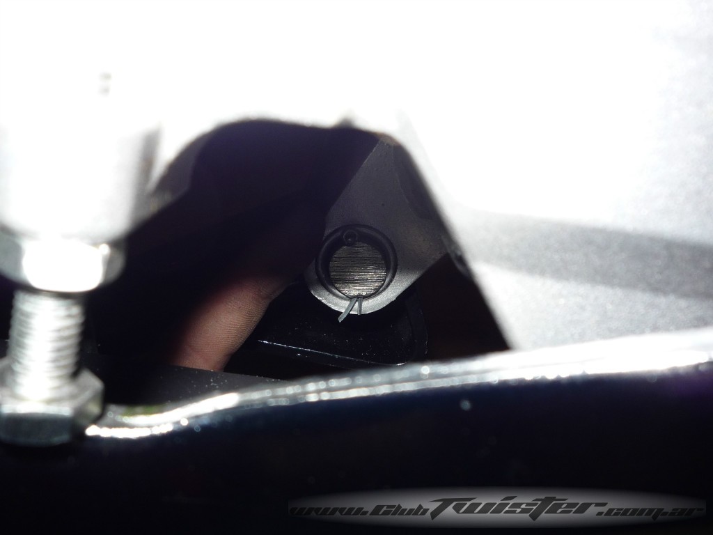

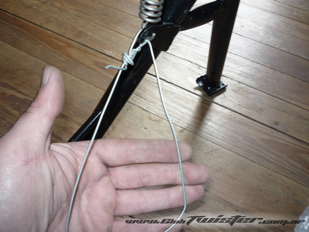

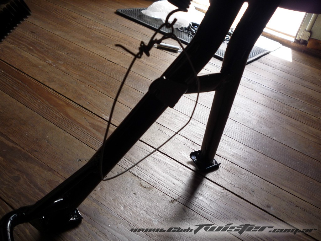

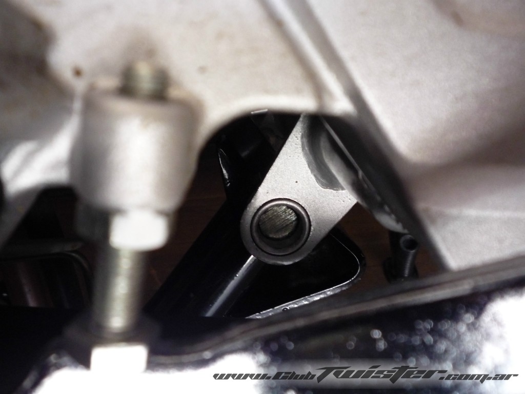

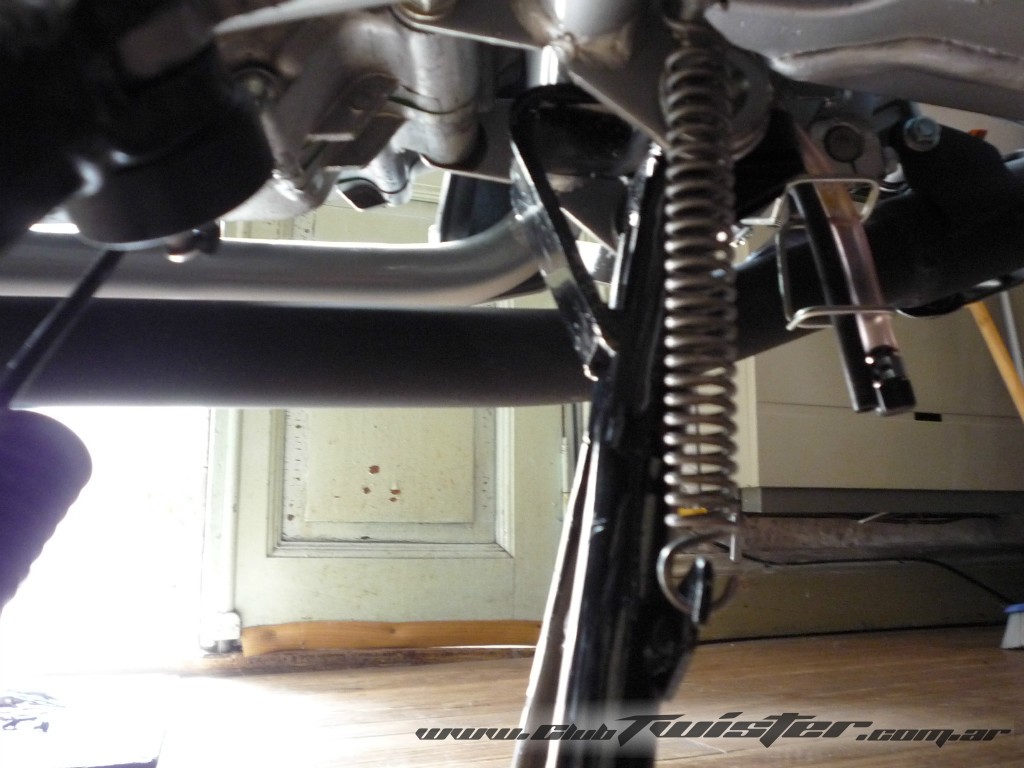

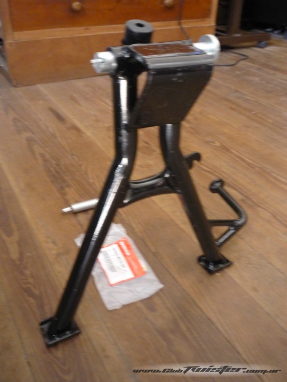

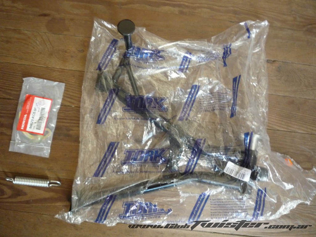

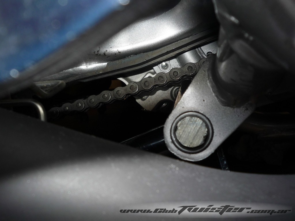

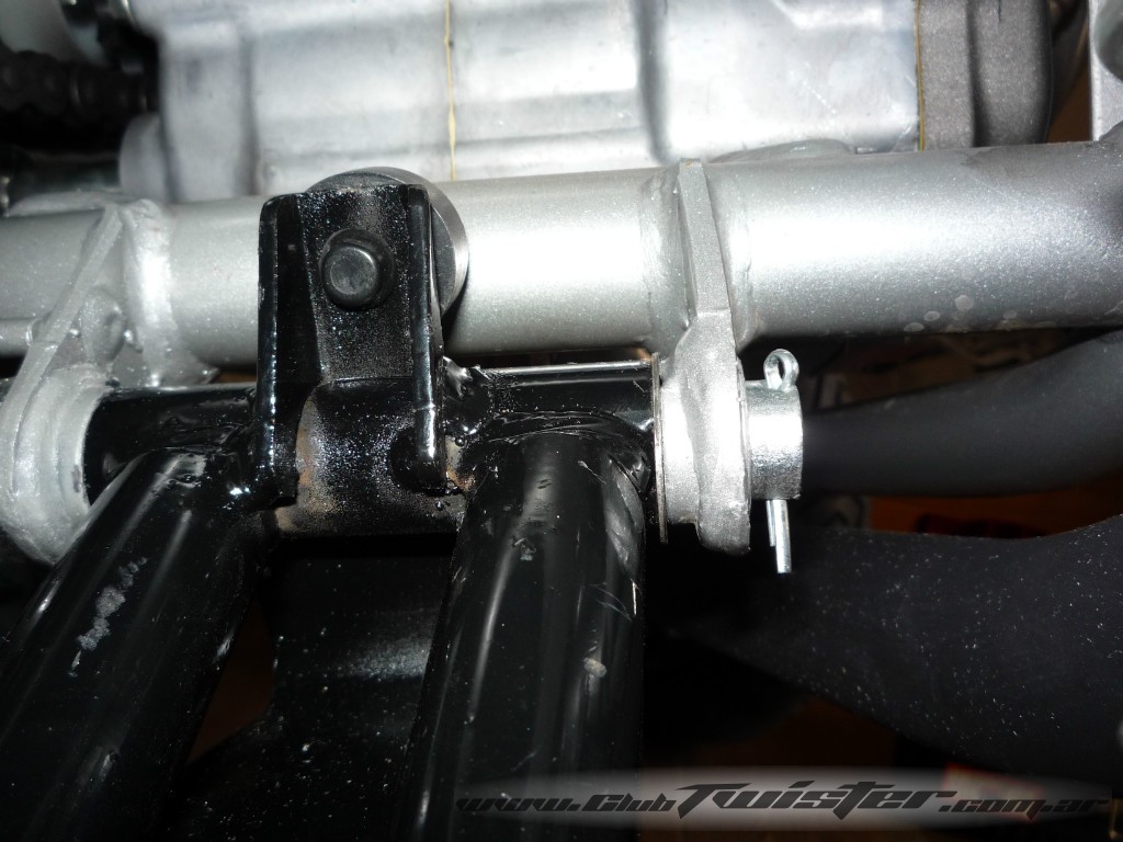

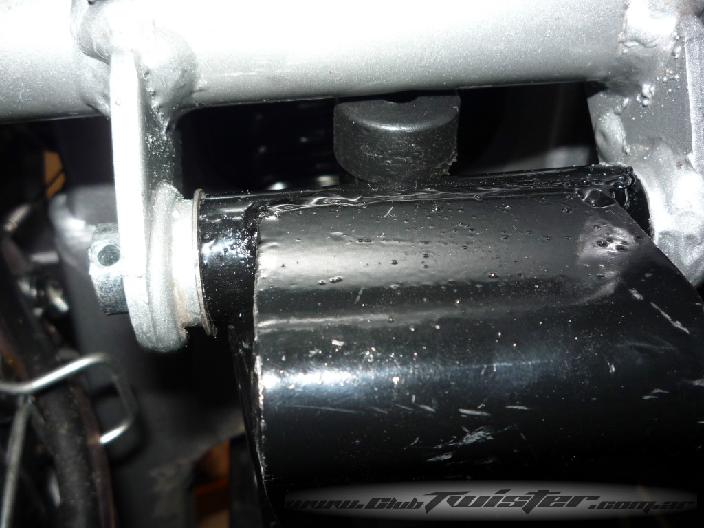

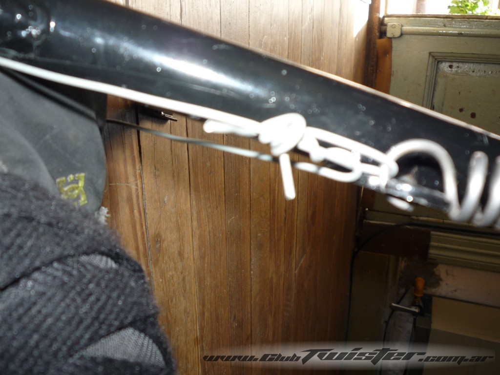

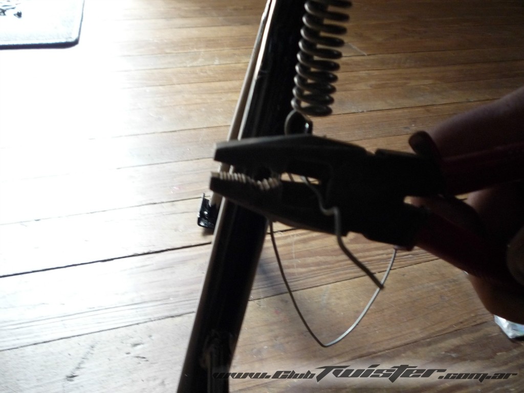

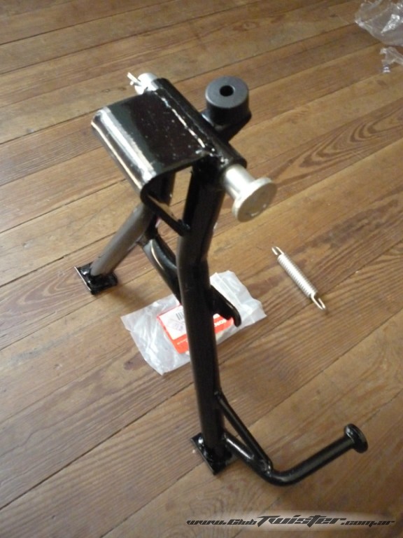

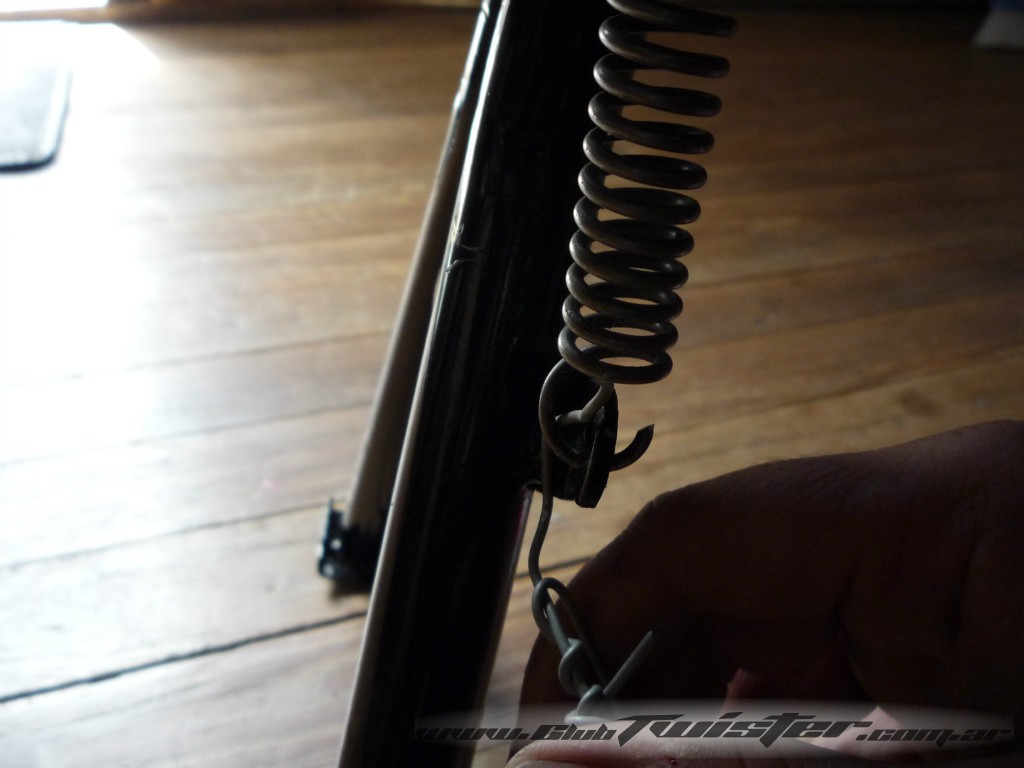

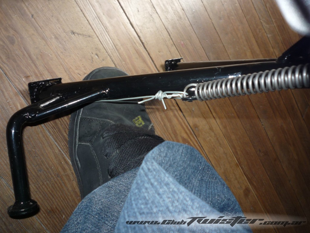

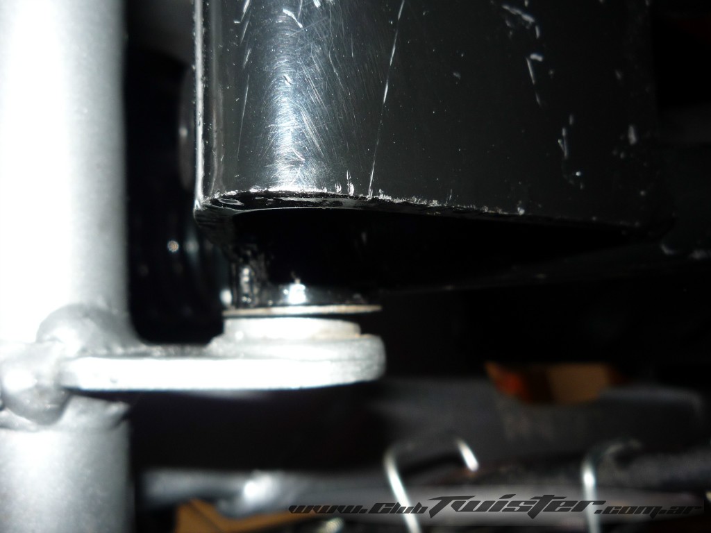

Aca les dejo fotos..... yo use la tecnica del ''piecito con el alambre'', lo tuve q suplementar con una arandela de suplemento tmb, y no se si le cambio el resorte, tenia un par de mi smash, pero mepa q le falta mas tension, ya veremos cuando ande a ver q hace.
El caballete es marca '' TORK'' (Industria Basilera) cod.7899101602151, Lo compre en ''La cantera Motos'' Diag. 80 Nº 682 (1 y 2)
Asi que ya saben Platenses :bien

Muy buena la explicación y las fotitos! :bien
La bolsita que dice Honda que es?
POL
2024 Piaggio Vespa 150
•• Motos de POL ••
Notapor Orli Mitchell » 12 Mar 2013, 21:02
Es esa medialunita q tiene el caballete de la biz y la wave q hace de union entre el caballete y el resorte, no es para este modelo de moto, yo me equivoque :mal
