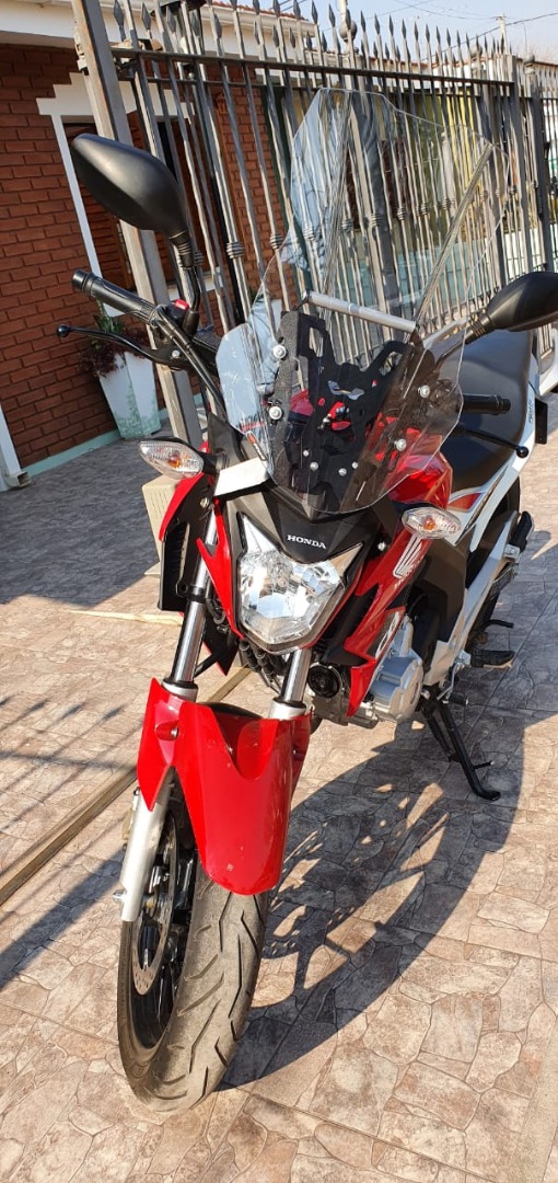

Yo puse en su momento como les conté el 11n602 de FZ, hice 10 kms y lo saqué, me volvió loco de turbulencias. Jure y recontra juré que no iba a poner parabrisas en el Twister. Pero la idea me sigue dando vueltas y más me acuerdo cuándo salgo a ruta. La gente de Proscreen me ha recomendado el 10e113/11n114 o el 12n121, no me decido che. El 11n114 que veo en la foto de Agustin me gusta ??. Recomendaciones?? Deflector??

Juan Pablo , para mi el que colocó Agustín es el mejor para la Twister y si le agregás un pequeño deflector ...... el rendimiento es excelente ! Lo comprobé personalmente

Pipe08 escribió:Yo puse en su momento como les conté el 11n602 de FZ, hice 10 kms y lo saqué, me volvió loco de turbulencias. Jure y recontra juré que no iba a poner parabrisas en el Twister. Pero la idea me sigue dando vueltas y más me acuerdo cuándo salgo a ruta. La gente de Proscreen me ha recomendado el 10e113/11n114 o el 12n121, no me decido che. El 11n114 que veo en la foto de Agustin me gusta ??. Recomendaciones?? Deflector??
Hola Pipe08!! El parabrisas más allá de que a mi gusto queda re bien, también cumple para mi altura.. Te recomendaría que primero compres el parabrisas (Si estás decidido por este modelo), que lo pruebes así y hagas pruebas regulándolo y de última le compras el deflector. Como dice Nonno el rendimiento es muy bueno.

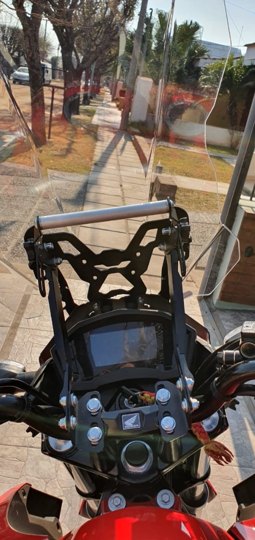

Gracias muchachos! Compré el 11N114, hoy lo coloqué pero no pude salir a probarlo. Fué mucho más fácil colocarlo y dejarlo centrado que en su momento el 11N602

Notapor Pipe08 » 21 Sep 2020, 20:39
Salí a probar y la verdad es que es otra cosa, me llamó mucho la atención cómo acelera la moto, a lo mejor sin parabrisas es igual pero al no tener la presión sobre pecho y brazos parece que fuera diferente. Turbulencias, si, aparecen, tampoco es tan trágico como supuse. Igualmente hilando fino le pondría un deflector, los de la marca Proscreen funcionan?

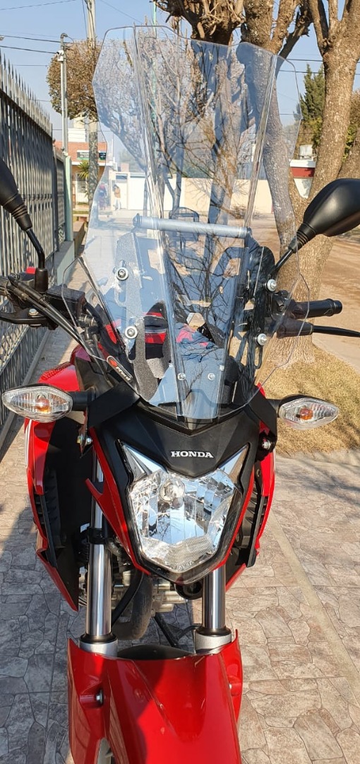

Notapor Pipe08 » 01 Oct 2020, 23:17
Todavía no compré deflector. Me puse a trabajar sobre el casco, viendo por donde se podían producir los chifletes de aire, encontré varios lugares a los que les puse burlete autoadhesivo como para probar, principalmente en las uniones de la visera con el mecanismo de cierre, tengo un LS2. La verdad es que cambió para bien. Al parabrisas lo puse en la misma posición que Agus, es decir bien bajo como en su foto. Voy a ver si pruebo levantándolo hasta la otra forma arriba del faro que tiene la misma que la punta del parabrisas a ver qué onda. También me dí cuenta de la cantidad de aire que sube por los deflectores del tanque, si ponés las manos ahí desaparecen las turbulencias. Investigando en YouTube vi que algunos tapan estas entradas en las motos de viajes y les funciona ?
