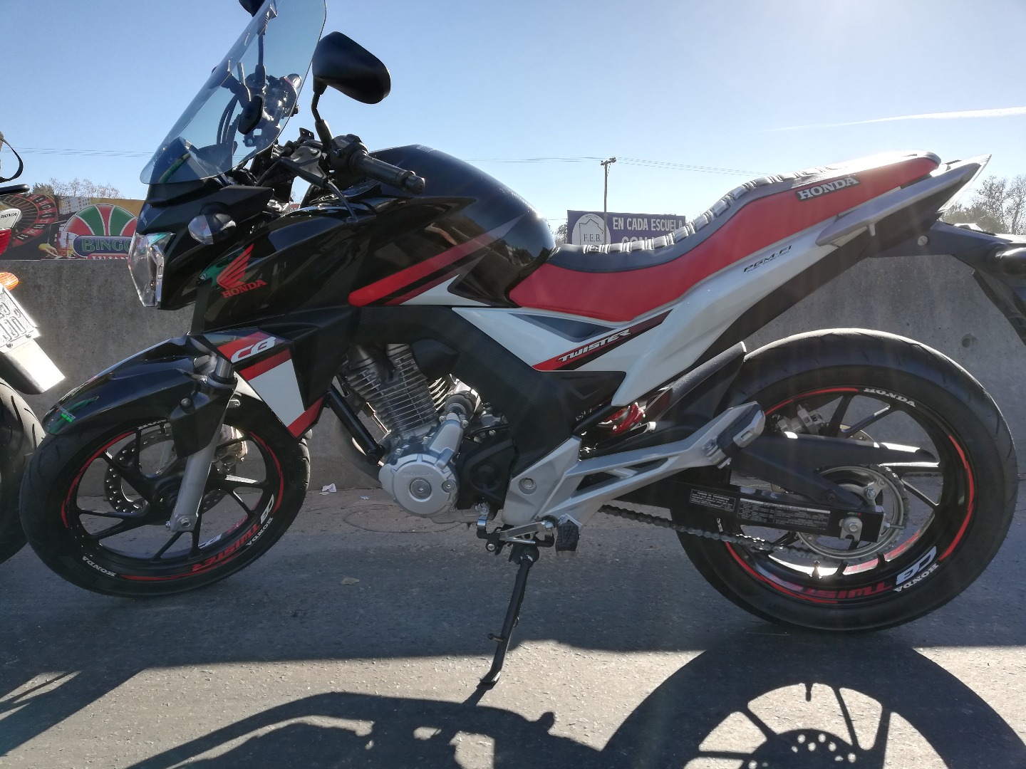

Notapor LeoTRK1982 » 27 Jun 2018, 15:49
Si, te paso, la marca es curtain ..... Parabrisa para la nueva twister cb 250 Parabrisa para la nueva twister cb 250 Parabrisa para la nueva twister cb 250 Parabrisa para la nueva twister cb 250

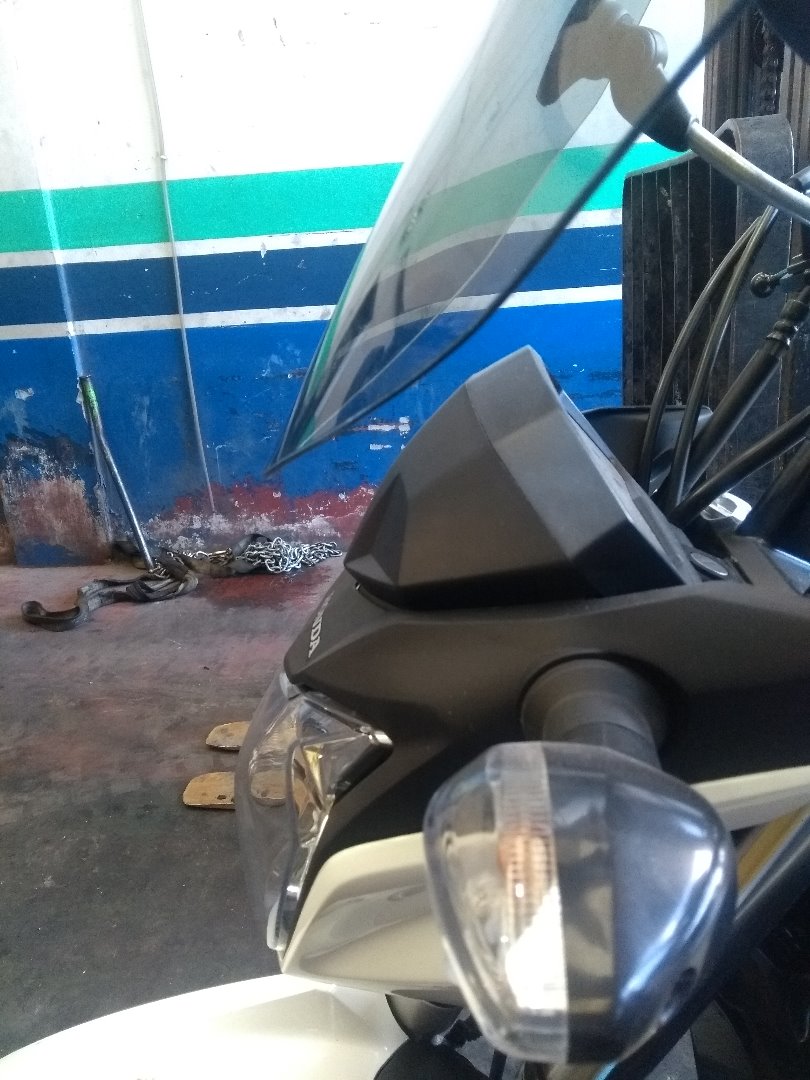

Buenas tardes, soy nuevo, les hago una consulta, a alguno le pasó con el parabrisas que vibra y les toca abajo en la punta del parabrisas con la parte de arriba de la óptica? si les pasó, como lo solucionaron? No se si lo estaré poniendo mal.

Notapor Gallegoles » 18 Abr 2019, 19:21
Yo consegui en una ferreteria unos topecitos que tienen +o- 1cm de diametro tienen una tonalidad azulada, pero son transparentes. Como el pegamento que traen es muy malo, le puse la gotita y los fieje al parabrisas, que es lo que ahora hace tope. Practicamente no se nota porque esta ubicado en la punta inferior del mismo y es lo que toca con la optica, y soluciono el problema que describis.

Notapor LeoCB » 18 Abr 2019, 19:24
Muchas gracias por la respuesta. Yo no quería ponerle la gotita por miedo a que arruine el parabrisas, pero si me dedica que no se nota, haré eso. Vos decís esos topes de goma que aveces se le pone abajo de los parlantes por ejemplo, o los vidrios?

Notapor Gallegoles » 18 Abr 2019, 19:29
No se si se ve pero ahi esta!!!

Notapor LeoCB » 18 Abr 2019, 19:56
Muchas gracias, le voy a mandar eso.

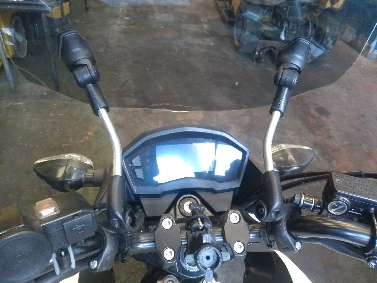

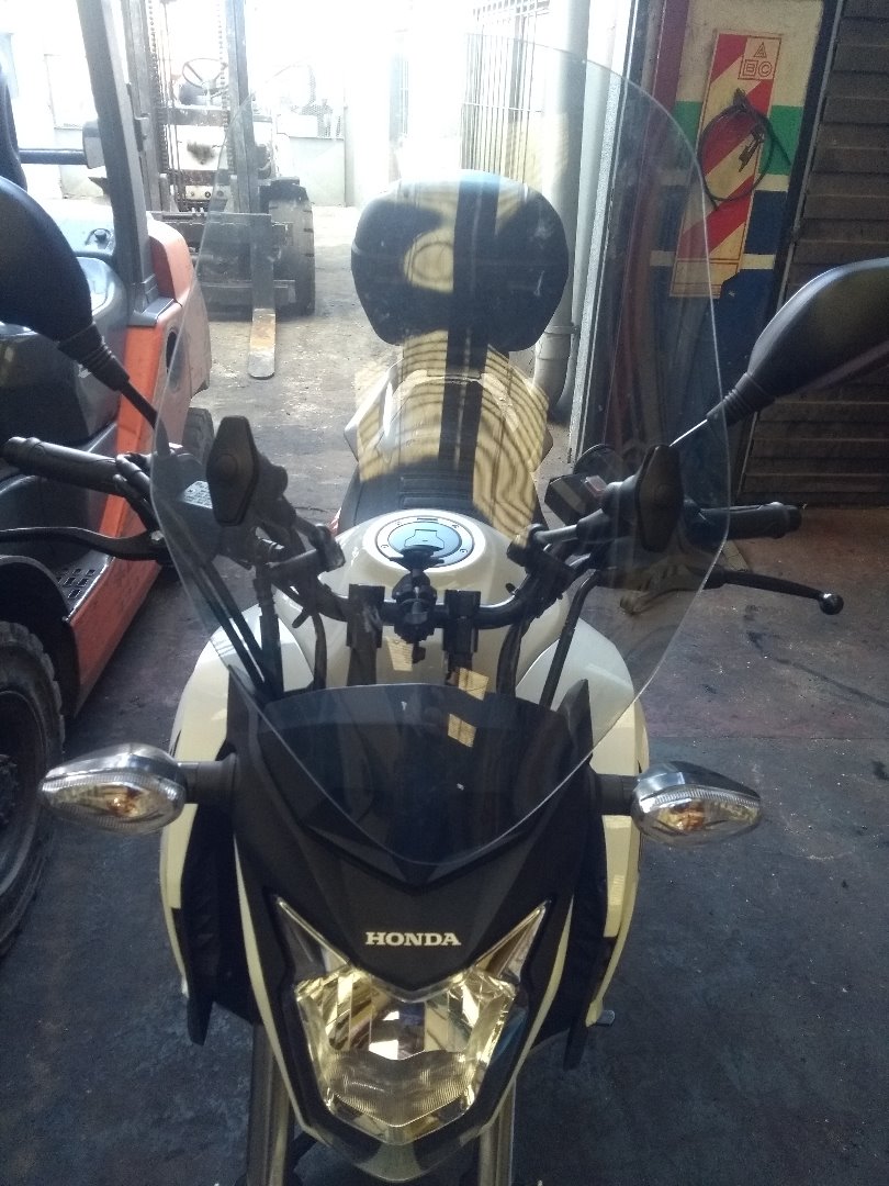

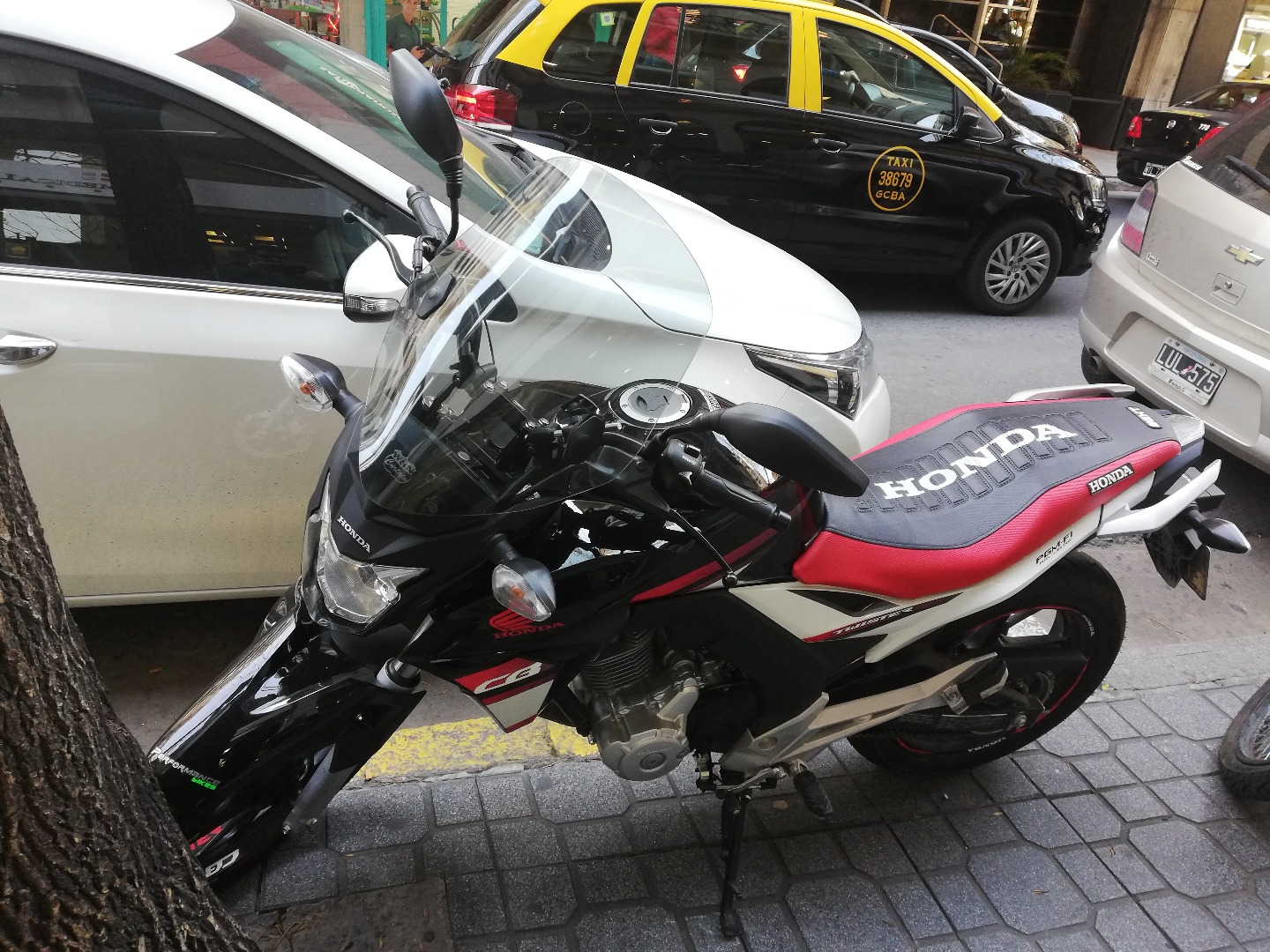

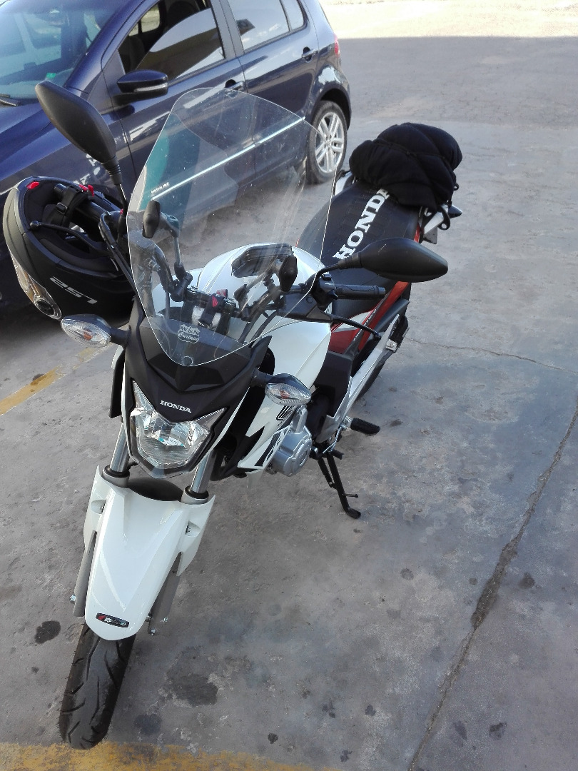

Hola yo puse el mismo pero color fumé, para colocarlo le doble un poco las barras de acero para facilitar la sujeción, ahí subo fotos, lo aleja bastante de la óptica y quedó bastante elevado. Igual sigue metiendo turbulencia en el casco, voy a comprar un deflector regulable que vi en ML porque tengo pensado hacer un viajecito en agosto y quisiera cubrirme del viento, saludos
ahora que veo la ultima foto me quedo un poquito desviado a la derecha jajaja, después lo acomodo...
