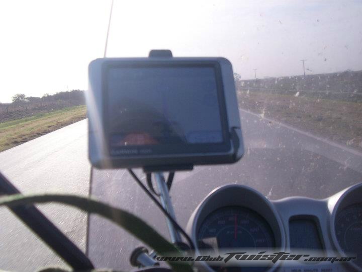

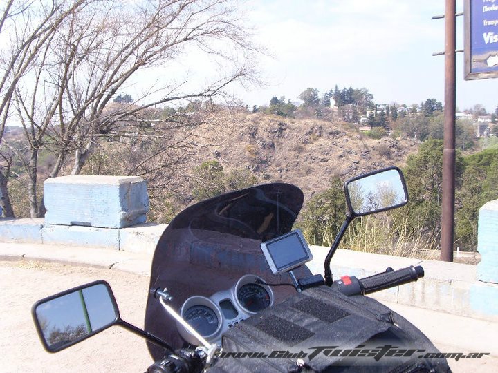

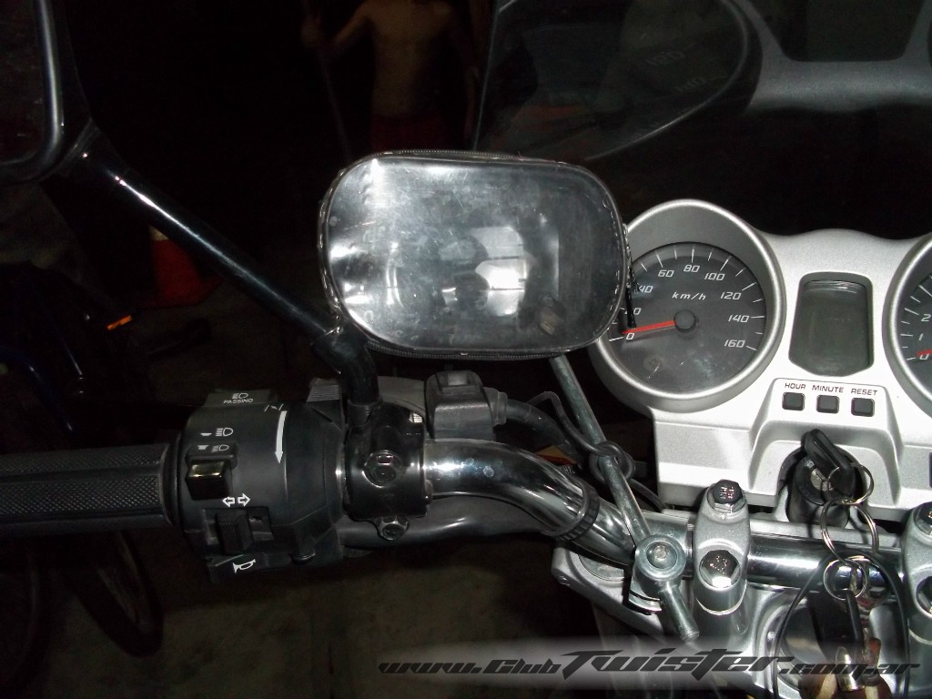

Esa es la idea...que el parabrisas te proteja el Gps...lo pegas al parabrisas la sopapa y le pones un presinto al anclaje del parabrisas por si las moscas...(dos primeras fotos) y si no vas a Rodriguez Peña y Corrientes,se llama ON CELULAR Y pedis un soporte para gps para Honda Twsiter roja..la chica muy atenta te va a vender el soporte que viene con abrazadera para manillar...lo pones y te olvidas del tema por mucho tiempo...te va a quedar algo asi!

Paaaapaaaaa, la de pegarlo en el parabrisas es mortal, da muy "Division Miami" ja ja ja, peeeerooooo, tengo mis dudas, la sopapa del porta gps parece buena peeeeeroooo se va a tener que fumar sol, viento, agua y desconfio, porque un dia agarro un lomo de burro y anda a buscar el gps y su sopapota ja ja ja. En el auto, si falla, la sopapa va al sopi, en la moto, anda a encontrarlo sano ja ja ja. ¿Para que usas el presinto, para agarrar el gps o agujereaste el parabrisas y con el presinto agarras la base del porta gps?. Dudas, todas son dudas y sigo gastando plata en la moto, ja ja ja.

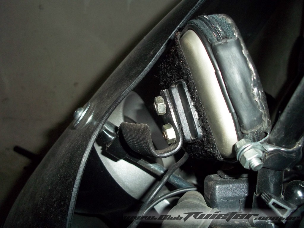

hola muchachos. yo me hize un portagps con el estuche de una camara de foto, le saque una solapa y le coci un pedazo de mantel trasparente. quedo genial y para anclarlo utilize el soporte de los reflectivos de la bici ( en la bici viene uno trasero y uno delantero) solo le saque el plastico reflectivo y le puse el estuche de la camara de foto. lo ancle con una agarradera muy pequeña al fierrito del parabrisas. re practico y a mi parecer quedo muy bien esteticamente. les dejo unas imagenes!

Indios

Notapor Indios » 18 Dic 2013, 00:06
Bruno Banana escribió:Guaaaaa, que imaginacion, ni a palos se me hubiera ocurrido. ¡¡¡felicitaciones!!!.
[ Icono Imagen ]
gracias, hay que ir probando, te sorprenderas! :bien . la otra vez me hize el portaequipaje y los anclajes laterales. solo gaste $50 en los hierros. :guiño ahorre mucho dinero!!

Si lo pones junto al anclaje del parabrisa les pones un presinto que agarre la varilla de metal del parabrisas y el brasito del soporte..si se te despega mas que quedar colgando no pasa!!Ahi te dejo dos ejemplos en dos parabrisas distintos como los uso yo,la foto que se ve de frente..la tirita negra que aparece por abajo es un precinto!!
