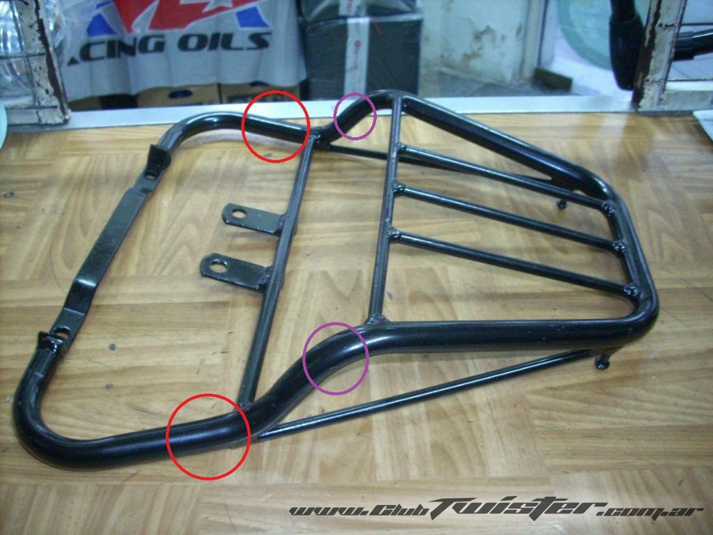

En que parte se suele cortar? pregunto así lo refuerzo ahora antes de que se rompa...

Notapor MARIANOCA » 10 Jul 2013, 15:31
Orkodelamuerte escribió:
Orkodelamuerte escribió:En que parte se suele cortar? pregunto así lo refuerzo ahora antes de que se rompa...
Alguno?
Esos dos son los lugares clasicos....vi mas rotos en la parte de los circulos rojos!

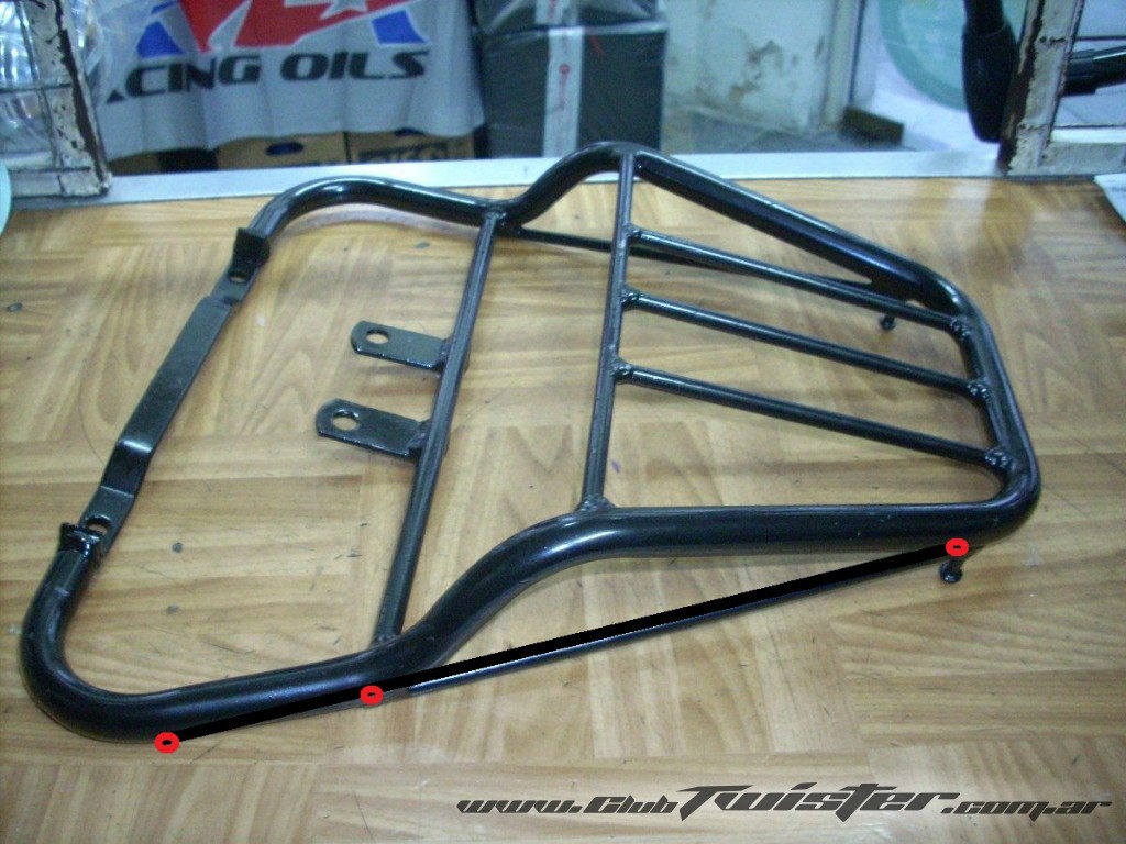

Notapor Orkodelamuerte » 10 Jul 2013, 17:03
faaaa.... tengo exactamente el mismo que la foto, asique lo que voy a hacer es dessoldar el fierrito chiquito de abajo, y zamparle un bruto hierro del 8 mas largo...

Notapor MARIANOCA » 10 Jul 2013, 17:24
Orkodelamuerte escribió:faaaa.... tengo exactamente el mismo que la foto, asique lo que voy a hacer es dessoldar el fierrito chiquito de abajo, y zamparle un bruto hierro del 8 mas largo...
Una ves en un viaje se me rompio asi...le solde un refuerzo "provisorio" por siempre para volver.....un hierro redondo y unas púntadas de electrica...nunca mas se rompio....lo use unos meses asi hasta que compre uno bueno...se lo regale a un amigo y hasta se comenta en el barrio que lleva a la suegra a pasear ahi sentadita con la esperanza de perderla....pero nada cheeee.....no se rompio mas! :distraido

Notapor Piraton Twistero » 10 Jul 2013, 18:02
Lukas, yo te diría que hagas como en las fotos que te posteó Twisternan, lo ÚNICO efectivo que conozco para evitar roturas por uso de baulera, son esos soportes adicionales de la parrilla que van desde su extremo trasero, hacia los tornillos de la patente, o de los apoyapie del pasajero. Sin eso, yo tenía una buena parrila que usaba con baulera en una Nigthawk, que me CANSÉ de reforzarla mil veces, y mil veces al poco tiempo veía como se volvía a rajar :mal
