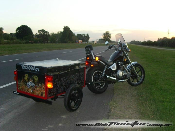

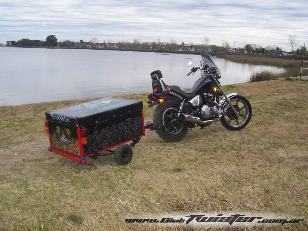

Bueno yendo al grano, me anda rondando en la cabeza hace un par de años la idea de fabricarle un trailer monorueda. ¿Alguien tiene uno, sabe de quien lo tenga, conoce el desempeño en cuanto a manejo, peso, perdida de potencia, etc etc? Les agradezco desde ya todo dato posible!!! mil gracias...
El tema es asi a mi humilde entender....yo tengo uno...de dos ruedas...para el caso es lo mismo...una o dos ruedas es la forma mas segura de transportar comodamente equipaje....el tema es el siguiente...hay un vacio legal...En el registro de Avellaneda..donde vivo y averigue pero en todos lados segun ellos es igual....NO EXISTE LA CATEGORIA MOTO CON REMOLQUE...o sea....una moto no puede llevar remolque como un auto,camioneta etc...por ende las compañias de seguro al no existir dicha categora(ATM al menos es la que tengo yo y a ellos les consulte)no aseguran por el simple echo de no existir la categoria...por ende....si hubiera un accidente y fuera culpa del remolque al no haber un registro habilitante ATM no reconoceria ni se haria cargo...ahora bien.....en el caso que exista un accidente provocado por la moto(atropellar a un peaton) ATM no se haria cargo ya que la moto tiene un remolque no autorizado...ni hablar si se desprende o causa algun daño el remolque en si...Por otro lado...si anda con carrito y usan la grua del seguro...solo transporta la moto....o sea...el carrito....queda a la buena de dios....o sea....uno puede ciercular millones de km tranquilo hasta el momento que algun policia le pida seguro y registro para el trailer(cualquiera que haya viajado con un trailer en un auto y lo paro la policia y tenia seguro sabe lo que pasa)en criollo....muchos fabricantes hacen carritos para motos...tambien particulares....es mi caso....hace años cuando hice el mio no era complicado circular...hoy estan mas exigentes los controles.... pero la realidad...al menos mi realidad es que son muy lindos...pero estamos a la buena de dios a la hora de salir a la ruta...para la ley no existe y tenemos todas las de perder...los fabricantes eso no lo dicen porque quieren vender....NO PASA NADA....dicen...averiguen....no es joda andar con un carro por la vida sin la debida autorizacion!!Abrazo!!
Aca dejo el link donde se hablo del tema... tambien una foto del carromato en version de prueba..
Ir a: Moto con Trailer.
]6124/1417632174/39177_1481871362970_1119415626_31407601_7961836_n%282%29.jpg[/img_adv]
