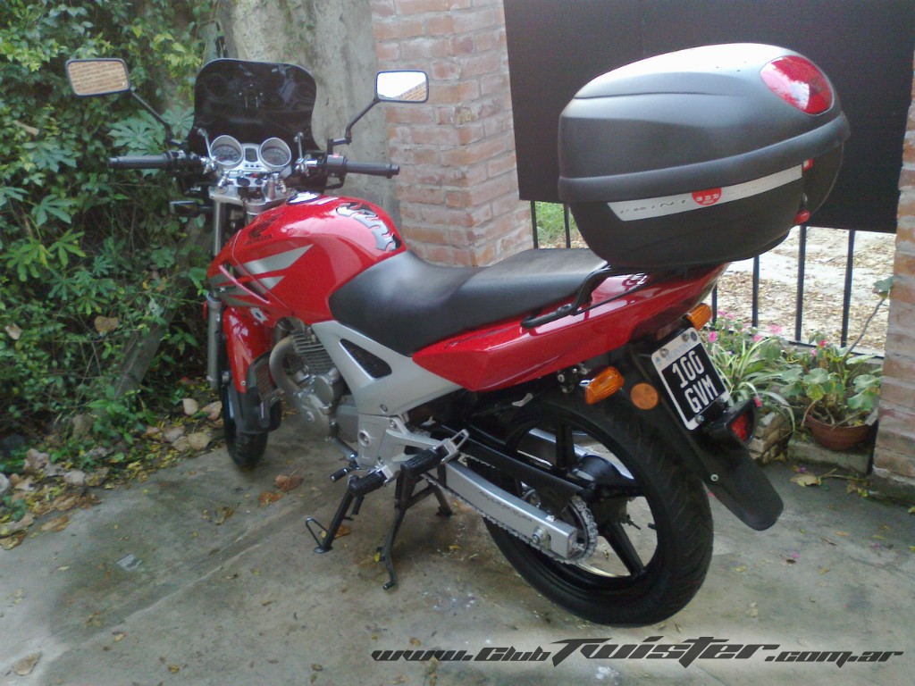

hola a todos :bien , la verdad soy bastante nuevo en el foro y veo temas que me interesa como este caso , más allá que son con fecha vieja igual me prendo a contestar . saben estuve viendo con mucho cariño :idea el cortaspray de la yamaha frazer z16 quedan fenomenal y son muy funcional debido a que viene pegado al cubre cadena . ¿ alguno hizo la prueba de ver si se puede adaptar a la twister ? yo tengo una idea :confundido rondando , si queda , trataré de subir fotos , cosa que todavia no aprendí :agite . espero la constetacion de alguno , nos vemos

si yo comprè el de la twister y quedò bien muy funcional , el ùnico detalle es que al no ser un accesorio de la tw :twistero , el cuadro no :no viene preparado para fijarlo del lado derecho abajo en la horquilla , para que quede como la fazer se tendria que soldar una tuerca , yo lo puse con precinto largo , quedò firme pero no :no del todo estètico , de igual manera allà abajo casi no se vè , abrazo y buenas rutas . :twagitador Corta spray de la ybr para mi twister   Registrate para verla sin restricciones.

Yo tengo el mismo que le puso Javier, y queda lindo.. tambien lo tuve que agarrar con precinto.. Lo que me pasaa mi es que me roza un poco la pasrte superior/lateral con la parte interna del hueco de la rueda, y poco a poco se me va gastando..

Yo al mio lo pagué $300 en FAS, el año pasado, pero es el mismo. Por lo que veo, éste está mejor terminado... el mio me vino color "fibra", o sea crudo, y tuve que lijar bastante para que quedara liso..

està en precio , pintada del mismo color de tu tw y la quilla va a quedar perfecto :aplauso , lo único que tuve que suplentar fueron arandelas de goma :idea , porque los tornillos originales tienen un rebaje y el cubrecadena original es milìmetros màs ancho que el cortaspray por lo que me quedaba flojo , cuando puedas subí fotos de tu màquina como van quedando los accesorios . buenas rutas . :twistero :twagitador
