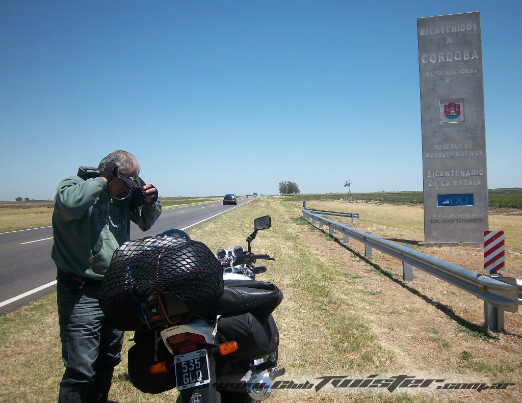

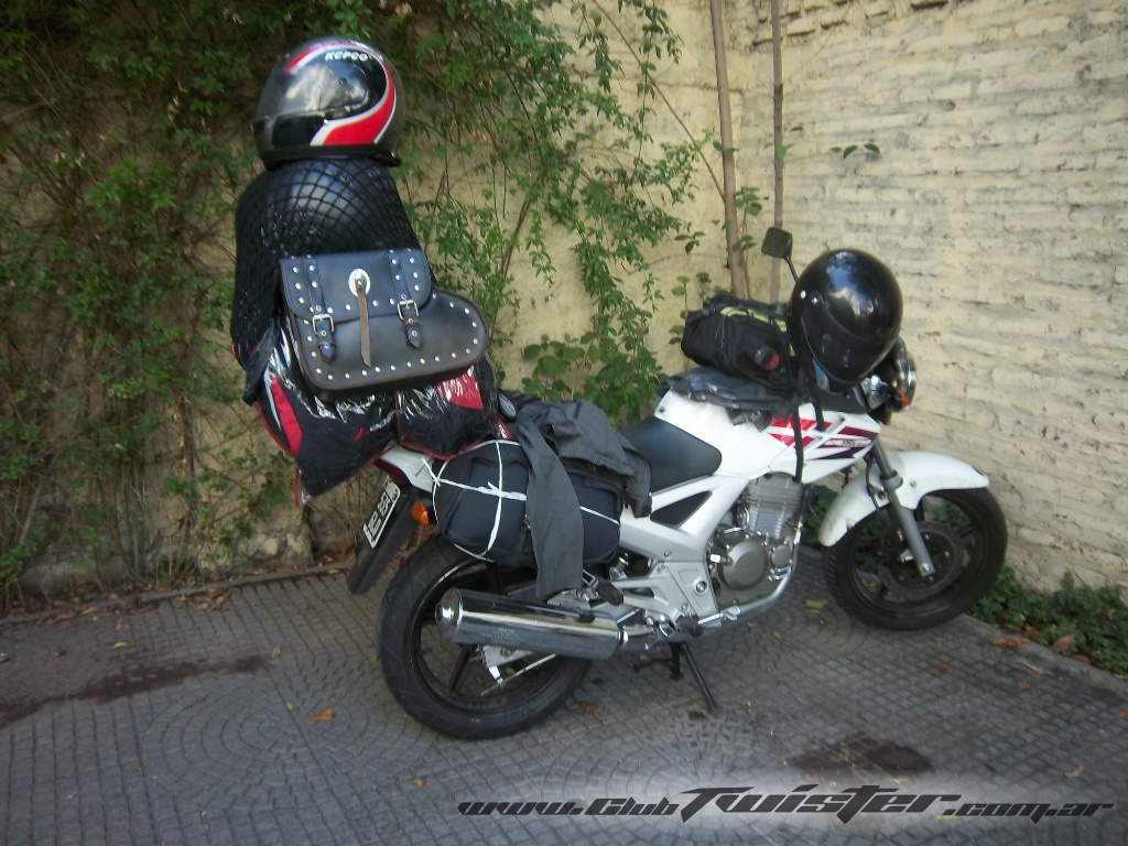

Notapor CharlyAndCía » 12 Nov 2015, 02:57
hola :
yo tengo 2 baules uno de casi 50 litros marca Kappa y otro de 30 marca Givi. El chico no lo úso casi núnca, siempre me quédo corto.
El grande es una maza! y con un buen soporte no vas a tener problemas (salvo que tengas que atravesar situaciones muy extremas). SUGIERO COMPRAR DE BUENA MARCA PORQUE LOS BAULES DE PLASTICO PEDORRO SE RAJAN Y SE PARTEN EN PEDAZOS.
El tema de la estética es totalmente personal.
La maniobrabilidad depende de la pericia del piloto y de las condiciones de tránsito.
Yo viaje con baúl, 2 mochilas, las alforjas y mi jermu sin problemas...y ya soy un viejo chóto!
Cási nos caémos cuando anduvímos por barro una vez al patinar las ruedas yendo muy despacio en un barrial muy complicado pero no llegámos al suelo. Y estuvímos a punto un par de véces subiendo un cerro muy empinado, en las curvas muy cerradas en Valparaíso, de noche, cansados y sin conocer el camino.
O séa: si las condiciones son bravas te podés caer hasta yendo sólo con una bolsita de caramelos.
En la moto núnca se sábe...siempre viene bien tener lugar para llevar cosas.
Tamaño recomendado de baúl   Registrate para verla sin restricciones.
El portaequipaje marca Tork macizo se bancó TODO!!!
