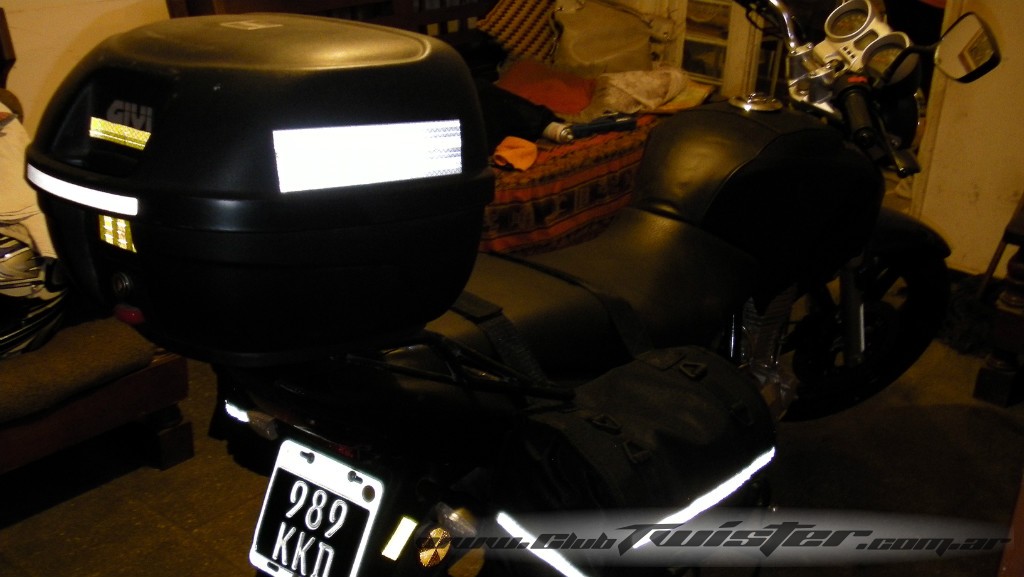

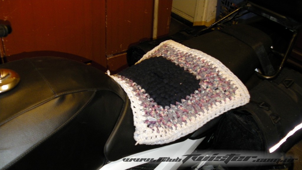

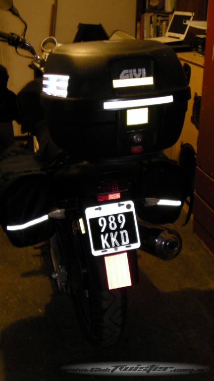

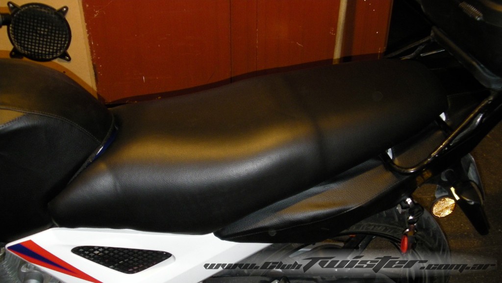

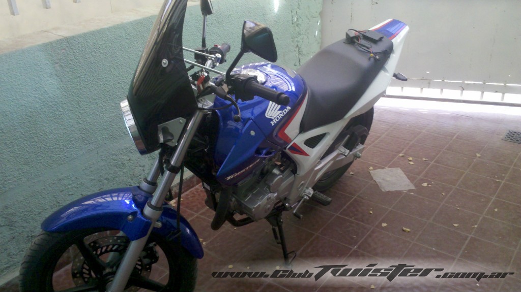

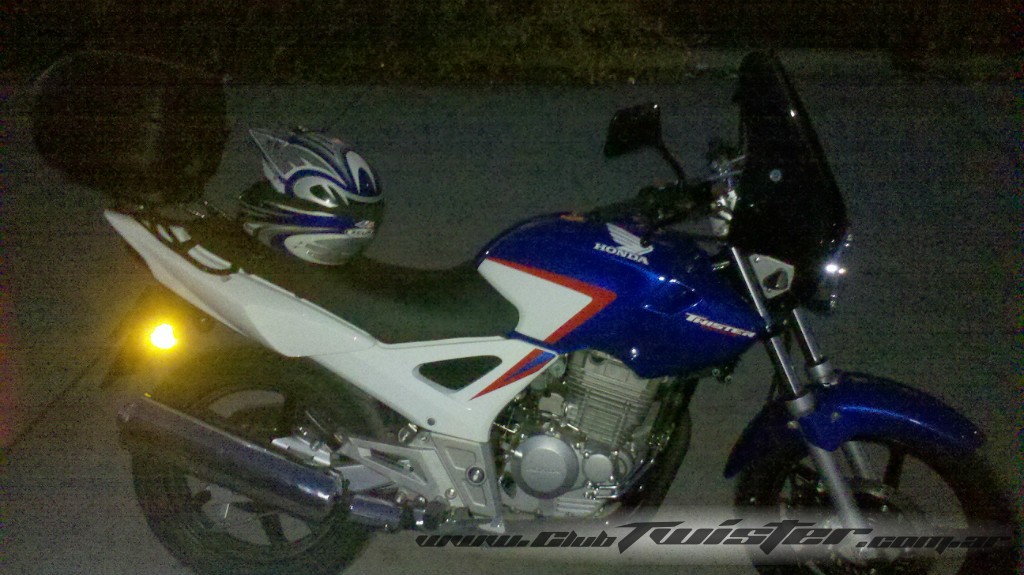

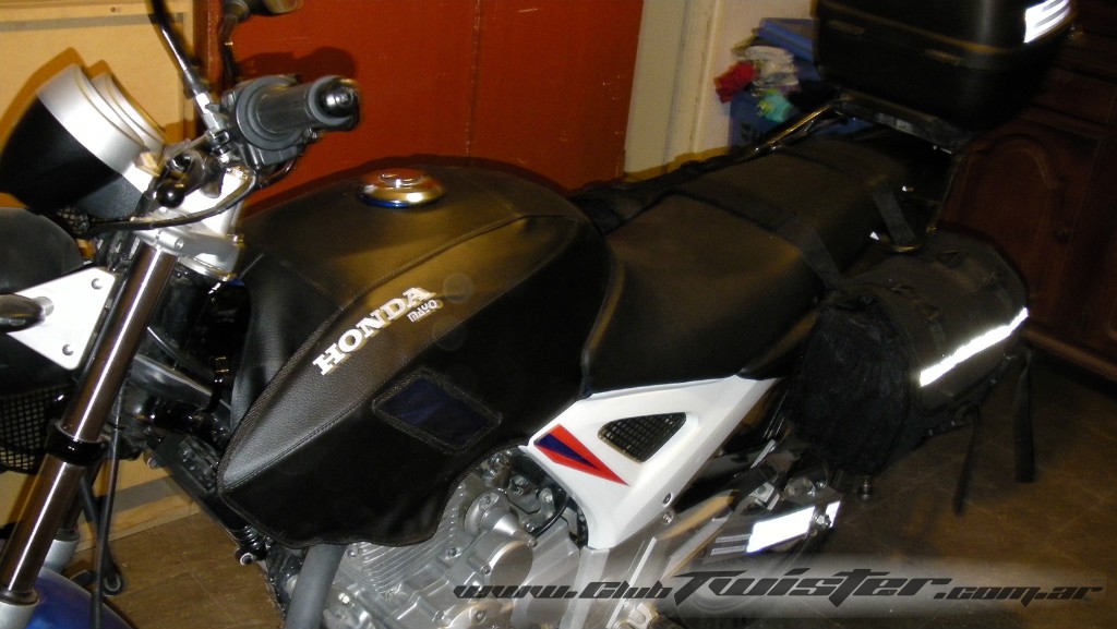

Les cuento que equipe la petisa (twsiter 2014) La idea es realizar algunos viajes
Le coloque, cubre carter, luces led, luz principal de led, (2000 lm), parabrizas, parrilla porta baul masiza reforzada, baul givi, un segundo asiento reformado para viajes, (mas acolchado), pellon tejido a crochet y caballete.
Ademas recibio un juego de funda de asiento y colin, unas alforja y un bolso de tanque alpinestar.
Tengo agendado cambiar el manubrio o poner unos suplementos, colocar interruptor de corte de luz y otro para las balizas y una coneccion para cargadores y gps. y una defensa tipo mata perro con unos descansos de pie para la ruta.
Obviamente un gps mas adelante. ( garmin etrex 20 o 30)
Bueno, adjunto fotos, espero sus comentarios y sujerencias.
Saludos desde Mendoza

Notapor VIAJERO DEL NORTE » 19 Feb 2015, 21:57
hola jorge.. espectacular.. muy bueno todo lo que le pusiste a la maquina.. me gustaria que me comentes el tema de la luz de led que le colocaste.. un abrazo

Notapor jfhm04 » 19 Feb 2015, 22:34
Hola Viajero del Norte
Te cuento, le puse,
foco de led en la luz de stop, bipolar en color rojo, como este http://articulo.mercadolibre.com.ar/MLA ... d-pare-_JM
faros de giro de led, amarillos, parecido a este, http://articulo.mercadolibre.com.ar/MLA ... 00-250-_JM
Faro principal de led, 2000 lm, blanco, parecido a este. http://articulo.mercadolibre.com.ar/MLA ... MS,V:10%5D
Obviamente, mas que conforme con todo, solo que tuve que cambiar el relay de giro, por uno moderno para led, (electronico)
Espero te sirva la info

Notapor jfhm04 » 19 Feb 2015, 23:28
Hola Viajero
mira, yo trabajo a 115km de ida, desde de mi casa, recorro semana por medio 230 km diarios durante 5 dias, de esos 230 km, 160 km son de asfalto y 80 de tierra, mejor dicho un consolidado de medio pelo, con granza, en medio del campo y sin nadie serca por mas de 20km. obio el pueblo mas cercano a mi trabajo esta a 35km. AAA una cosa importantisima, entro de noche y salgo al otro dia.
Hasta que compre esa Luz delantera, no veia un soto, en ningun lado y los autos de frente, con la baja luminosidad se me tiraban ensima ya que parecia estar mas lejos por la poca luz, varias veces pase un susto.
A ´partir de colocar este fono, que no necesita balastro, tiene menor consumo y alumbra mas que un xenon, los autos me ven mas cerca de lo que estoy, por la potencia de la luz y cuando me pone luz alta yo hago lo msimo y la bajan, es potente en serio.
Respecto de siu te nes que modificar, yo tuve que cortar la ficha que viene para la luz original, y ajustar el alambre que fija el foco a la optica, pero nada mas y nada qu cualquiera pueda hacer con un destornillador, alicate y cinta aisladora.
bueno como veras mas que conforme, y la luz es realmente ppotente y te da mucha seguridad en la ruta.
espero te sirva.
saludos
