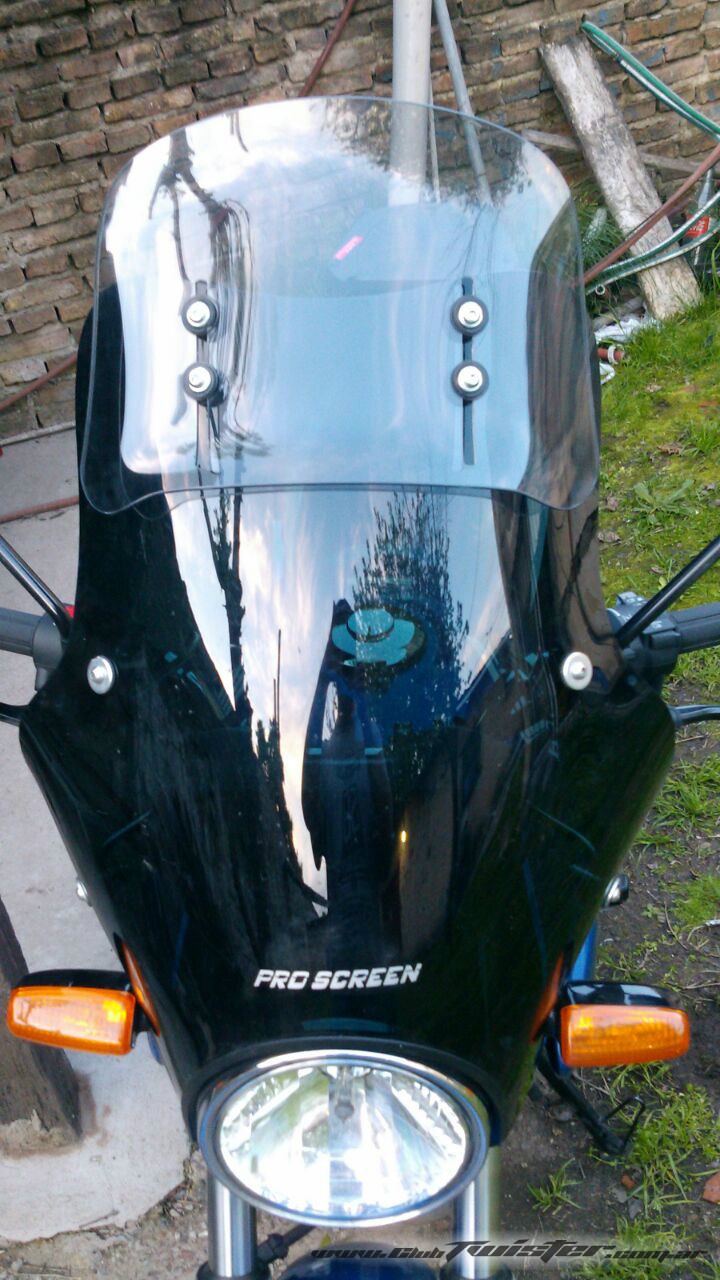

Notapor DamianR » 13 Nov 2014, 11:45
Tenia el mismo problema que vos, el viento me volvía loco porque generaba una turbulencia que hacia que se escuche un chiflido terrible además del viento pegando constantemente en el casco.
Como dice Javier de Garín, tiene solución. Yo lo solucione asi...
