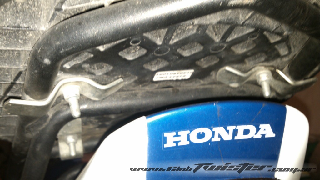

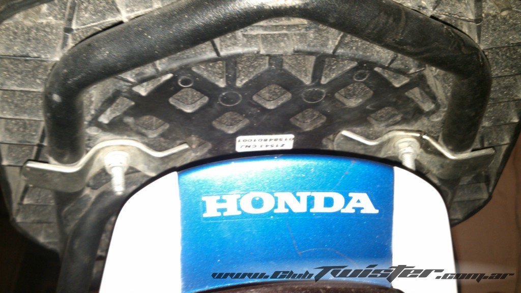

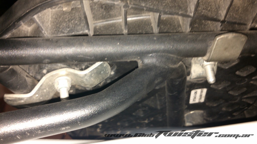

Notapor DamianR » 24 Sep 2014, 21:46
Dicen que una imagen vale mas que mil palabras, asique... espero que te sirva. Es del soporte del baúl givi, que por lo que vi en el articulo de mercado libre es igual.
Un abrazo y éxitos con la instalación del baúl! :twagitador

Notapor Tortu vdm » 24 Sep 2014, 21:53
mil gracias man!!! perdi una tarde completa quemandome el coco. encima tiene tornillos alem. mañana mismo lo coloco!!! un abrazo y gracias x el aporte!!!

Notapor Tortu vdm » 24 Sep 2014, 22:18
lo que si te comento que lo q ahi veo es que los agujeros de la base coinciden perfectamente con la posicion para agarrarla al portaequipajes. en la base q aca tengo acomodo uno y el otro me queda por fuera de los fierros. a vos te qdo de lujo!!! jajaja!!! debe ser una pavada y me toy quemando el coco!! gracias!!1

Notapor Pekas » 24 Sep 2014, 22:30
Es sencillo pero toma tiempo, porque justamente es como decís, hay que hacer que coincidan los 4. Probá unas cuantas veces y te va a quedar en la posición correcta, alguno en los caños centrales otro en los laterales, no importa, ajustalos y no se mueven con nada.

Notapor Tortu vdm » 24 Sep 2014, 22:39
otra cosa que observo con respecto a las fotos que pusieron es q sobre la base los agujeros de adelante estan alineados con los de atras. en la base de este baul los agujeros de adelante estan mas hacia afuera con respecto a los de atras. otro de los motivos por lo cual cuesta que coincidan. y otra cosa es que tiene como unas arandelas cuadradas q ni se para q son. subo foto.Mañana mas tranquilo intento de nuevo. gracias che!!! dps te cuento!!jaja!!

Notapor DamianR » 24 Sep 2014, 23:21
jajaja tómatelo con calma, las arandelas si mal no recuerdo van en los huecos que tiene la base. Puesto parce fácil y queda hermoso, pero yo estuve como 2 hs para ponerlo. Hace un año que esta ahí y ahí va a seguir porque si lo desarmo no lo armo mas. :risa :risa
