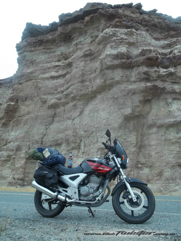

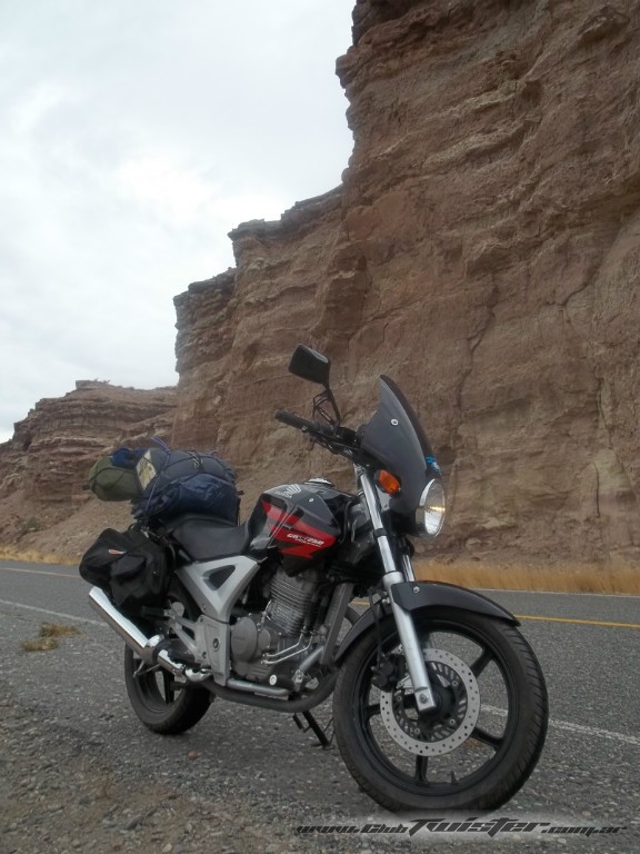

Notapor fabricio » 24 Ago 2014, 11:36
hola, yo tengo el de dos anclajes y mido 1,85, vivo en la Patagonia, le puse el de dos anclajes por que me parece que el otro es demasiado grande y no me gusta como queda, la verdad que es de mucha utilidad, el viento me da en el casco, yo quería evitar el viento en el pecho y cumple bien su cometido, debo aclarar que, por mi altura, cuando voy en ruta mi posición no es muy erguida, de todas formas sigo pensando que hice lo correcto al ponerle el mas chico, si bien el mas grande protege mas, no creo que exista mucha diferencia.
Con respecto a que el sol te quema el tablero, a todos los que conozco en esta zona que tienen twister se les quemo, en mayor o menor medida pero todos estamos en la misma situación, asi tengamos parabrisas o no, oscuro o transparente, etc... creo que hay que ser muy cuidadoso y tapar con un paño todo el tiempo el tablero para que esto no ocurra.
Pongas el parabrisa que le pongas vas a notar un alivio al hacer ruta, el resto va en gustos.
Duda Parabrisas   Registrate para verla sin restricciones. Duda Parabrisas   Registrate para verla sin restricciones.
Aca van unas fotos en los altares, provincia del Chubut
Espero que te sirva y buenas rutas.
