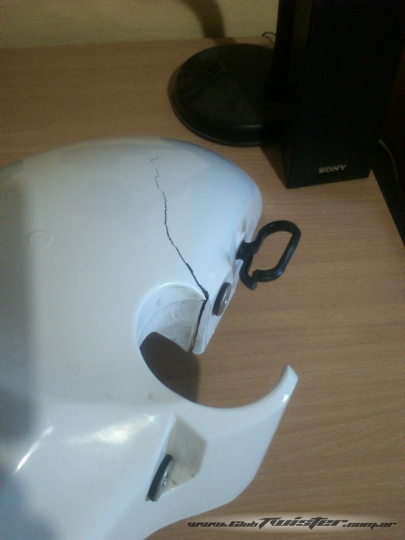

Gente, como les va? les cuento, hace unas semanas tuve mi primer caida en la moto, digo primera en la moto porque ye ma he caido en bici, en patineta y hasta caminando jaja, y se que no va a ser mi ultima caida en moto. Por suerte a mi no me paso nada, solo algunos golpes pero como tenia guantes, campera, casco, etc no paso a mayores. De la moto se rayaron varias cosas, y se rompieron otras tantas, dentro de las rotas se encuentra el tablero, la optica, el parabrisas que tenia 3 semanas de vida, la palanca de embrague y el guardabarros delantero.
Ya consegui repuestos de todo, menos el guardabarros, que sale 600 pesos y por el momento no puedo seguir gastando mucho mas en la moto, porque tengo otros gastos que son prioritarios, pero quiero solucionarlo de alguna manera y que tire unos meses hasta que pueda comprar otro. Les adjunto una imagen de como se rajo, el motivo del post es que me digan si alguno pego antes este tipo de plasticos, que me cuente con que tipo de pegamento conviene, que recaudos deberia tener, mi idea es pegarlo y mandarlo a plotear de blanco, asi el vinilo ayuda al pegamento y no se abre nuevamente.

Notapor CharlyAndCía » 13 Dic 2013, 11:05
Hola, vámos a poner en claro algunas cosas:
1ro: no tengo idea de cómo se "débe" arreglar.
2do: estímo que es una pieza que soporta fuertes vibraciones.
3ro: lo vas a cambiar a corto plazo.
Ahora te cuento lo que "yo" haría:
1ro: lo lavaría lo mejor posible.
2do: le pondría prolijamente "La Gotita" a lo largo de toda la rajadura y dejaría secar bien.
3ro: del lado interno, y a lo largo de toda la rajadura, le pondría una cantidad importante de "poxipol".
La idea del plotéo me parece buena.
Tambien podés averiguar por ésa cinta ancha "entelada" (que núnca recuerdo cómo se llama) y se agárra muy fuerte a éstas superficies.
Y no déjes de preguntar por un "kit" que se vende para hacer reparaciones con fibra de vidrio que creo que se consigue en las ferreterías.
NOTA: Para que la rajadura no se "ábra" en la parte del barral, yo buscaría la manera de "darle un punto de sutúra", no quedaría muy prolíjo, pero aguantaría más la "provisoriedad".

FIBRA DE VIDRIO!!!! yo arreglaba los plásticos de la enduro con fibra de vidrio... Después te subo un tuto si querès, pero esa es la bocha..
- Lavás con cepillo y detergente..
- Secás bien secado..
- Lijàs un poco la parte visible: Como para matarle el brillo de la pintura (solo el zurco)
- Lijàs zarpado la parte interna: Bien sobre la rajadura, si podès comer un poco el plàstico mejor,
- Con un destornillador caliente o con una soldadora de estaño trazale un cuadriculado al plastico (del lado de adentro) como para formar una superficie que permita adherencia..
- Comprate un KIT de reparación de fibra de vidrio (Hay uno marca Tersuave, que sale $50 y trae 1mt2 de fibra y los compuestos para hacer la resina)
- Fijate en el manual del KIT cómo se mezcla la resina, y lo que vas a hacer es cortarte varias tiras de fibra, como para aplicar como si fueran curitas, sobre la herida.. le hacés 2 o 3 capas.
- Del lado visible, le ponès resina solamente, sin fibra (mandalo con un pincelito bien en la costura de la rajadura, tratando de que se meta, utilizandolo como si fuera la gotita)
- Cuando se seque todo, lijalo para emprolijar
- Plotealo de blanco o comprate un aerosol blanco y a la mer...

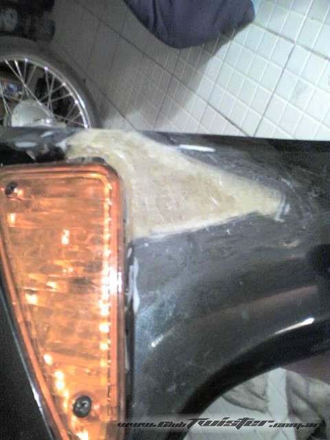

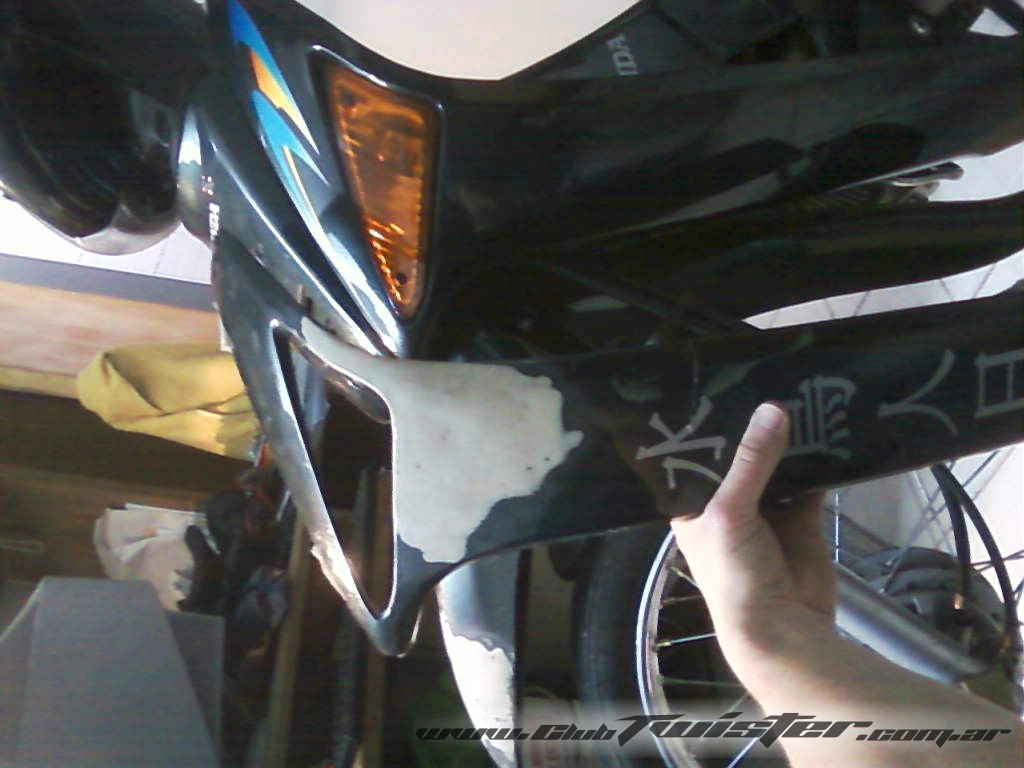

Notapor Orkodelamuerte » 14 Dic 2013, 02:03
Estuve buscando y tengo algunas fotos mias de reparaciones con fibra de vidrio, pero no las saqué planeando hacer un tuto, asique disculpas por la desprolijidad..

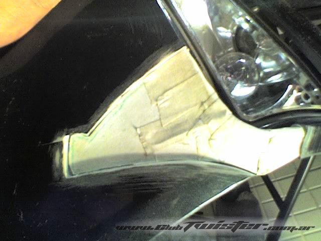

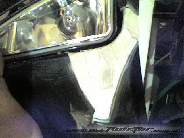

Las fotos son de mi wave, una vez que rompí el babero a la altura de la luz de giro, No es una rajadura, sino más bien la reconstrucción de un pedazo que le faltaba, pero el concepto es el mismo.
Voy a tratar de explicarlo lo mejor posible:

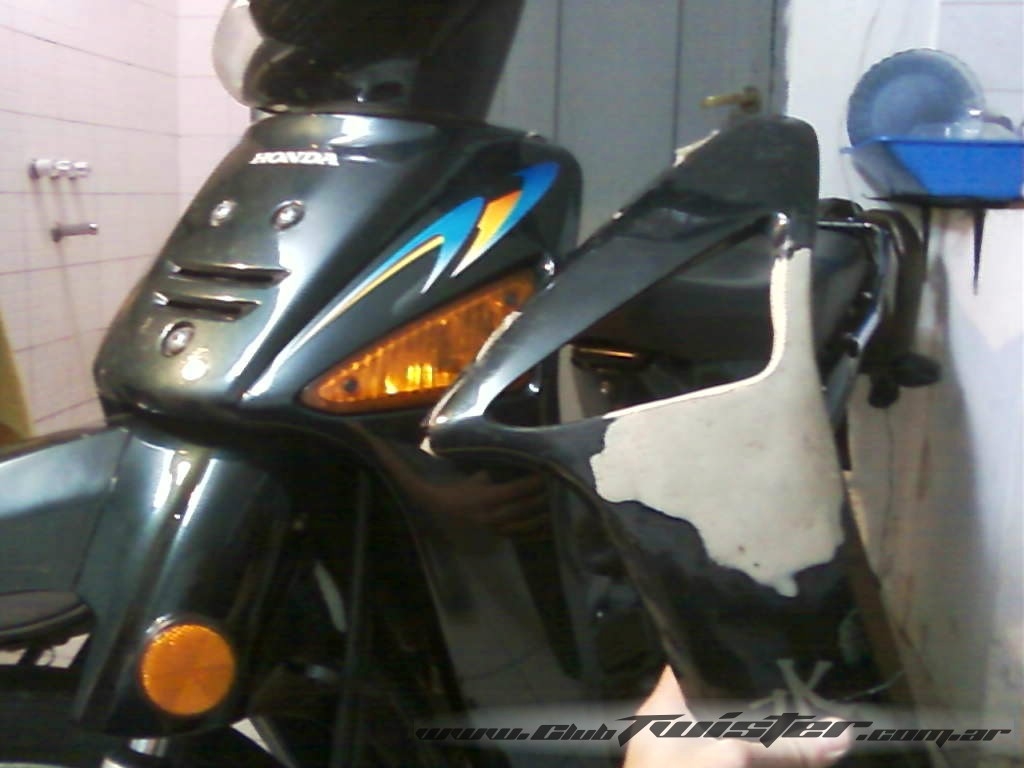

No se si se nota este pedazo, es el que falta, justo abajo el guiño... le puse un cartón pegado con cinta para hacer un fondo donde se apoye el pedazo nuevo...
CONSULTA: Como arreglar el guardabarros?   Registrate para verla sin restricciones.

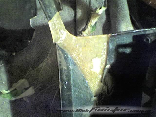

Ahí ya está hecha la cara externa, y así quedó cuando retiré el cartón de la parte interna.asique hay que repetir el mismo trabajo, pero desde adentro...

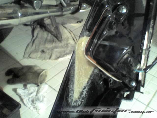

Acá ya se muestra la cara interna también terminada y un poco lijada...
Y acá la parte externa (visible) , también lijada

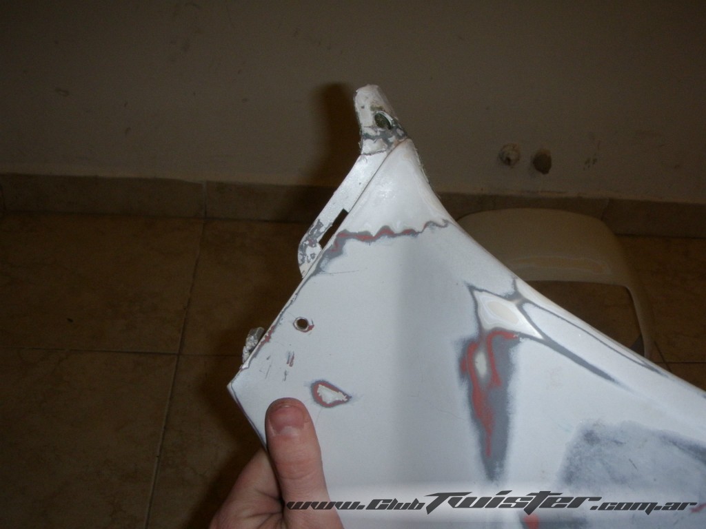

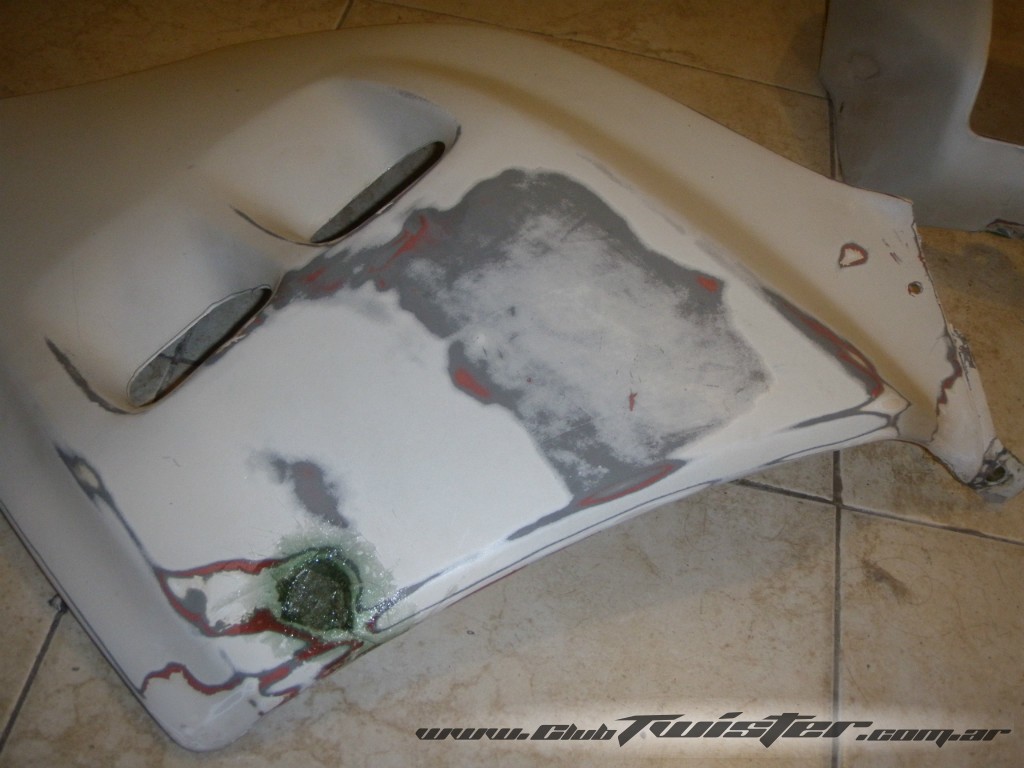

Las que siguen, ya están con el pedazo enmacillado, para darle buena terminación:
Y acá cuando logré por fin comprar la parte nueva, para reemplazar la reparada... no había quedado tan mal no?

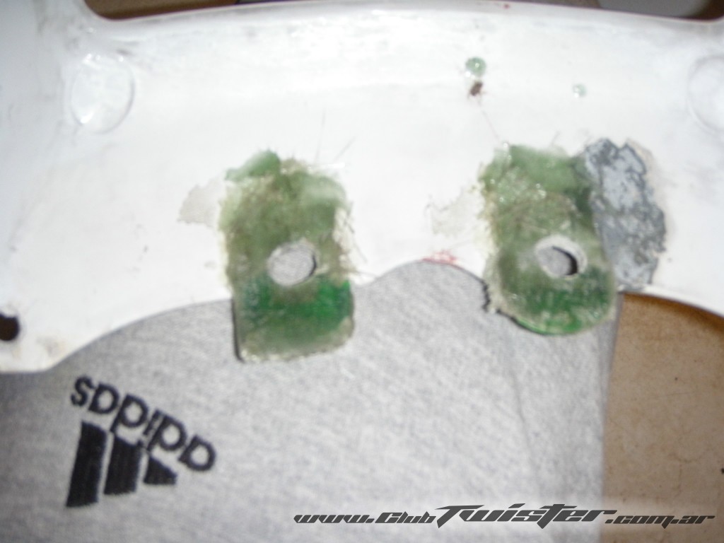

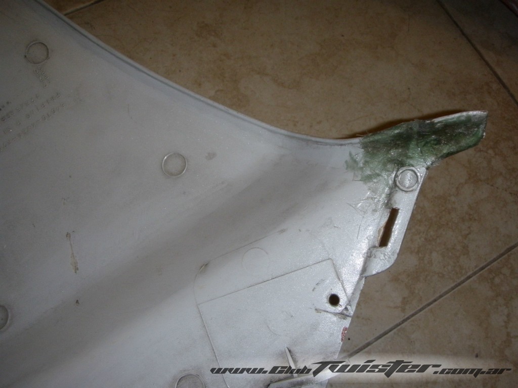

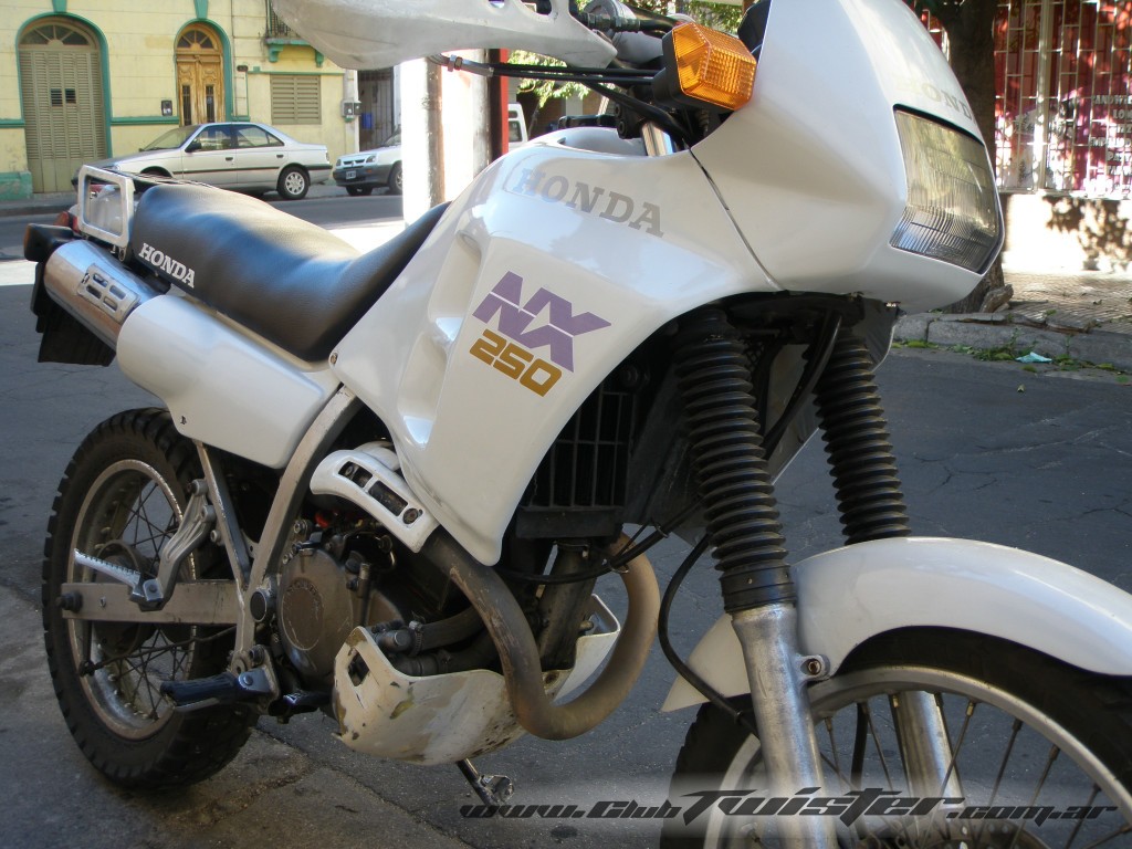

Y esto es otro laburo reparando unas trabas de la NX250 cuando la estaba restaurando. Tampoco tengo el paso a paso, pero se puede ver como queda de un lado y del otro:

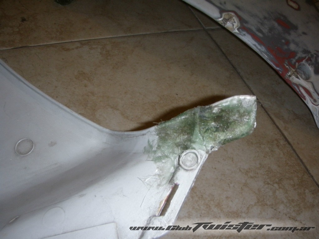

Acá se ve esta oreja de enganche, como estaba partida, y por dentro le apliqué fibra de vidrio para darle rigidez...
Acá se ve como queda la costura del lado de afuera..., solo le puse resina, sin fibra..
y esta foto muestra otros enganches que le reconstruí: (está sin lijar, medio crudo)

Acá hay un huevo que le rellené:
y mirá como quedó una vez que terminé y la ploteé de blanco: (parece pintada)
