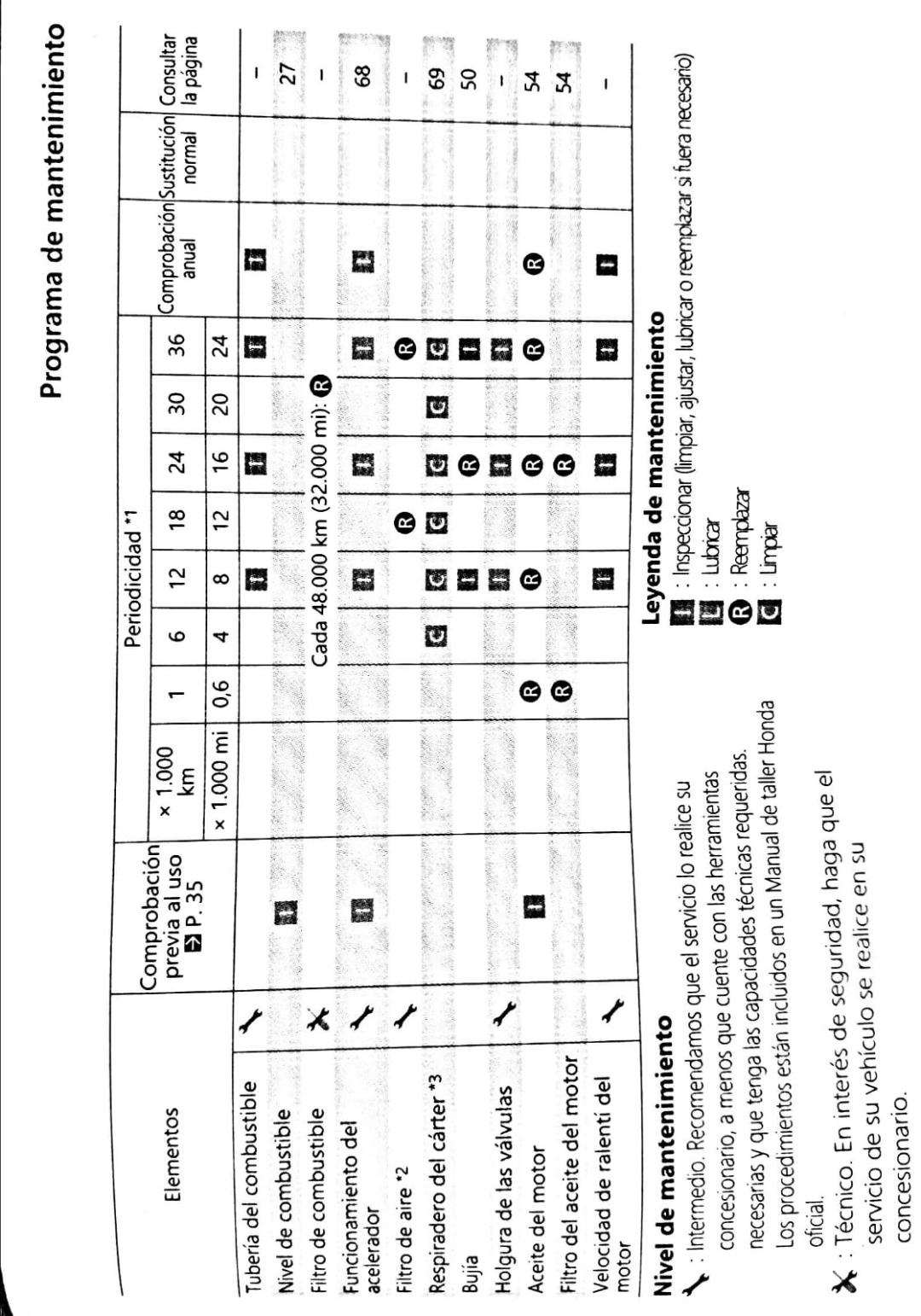

Notapor LEOCBX » 15 Dic 2020, 23:26
Y no está bien. Hay algo mal, el cambio de filtro de combustible lo tiraron a los 48k, una locura.
Los cambios de aceite cada 12k los tienen para los motores con refrigeración liquida, que tienen otras luces en el cilindro/pistón, no se que hicieron.
Voy a mandar la consulta a Honda con las fotos de los 2 manuales a ver que responden.

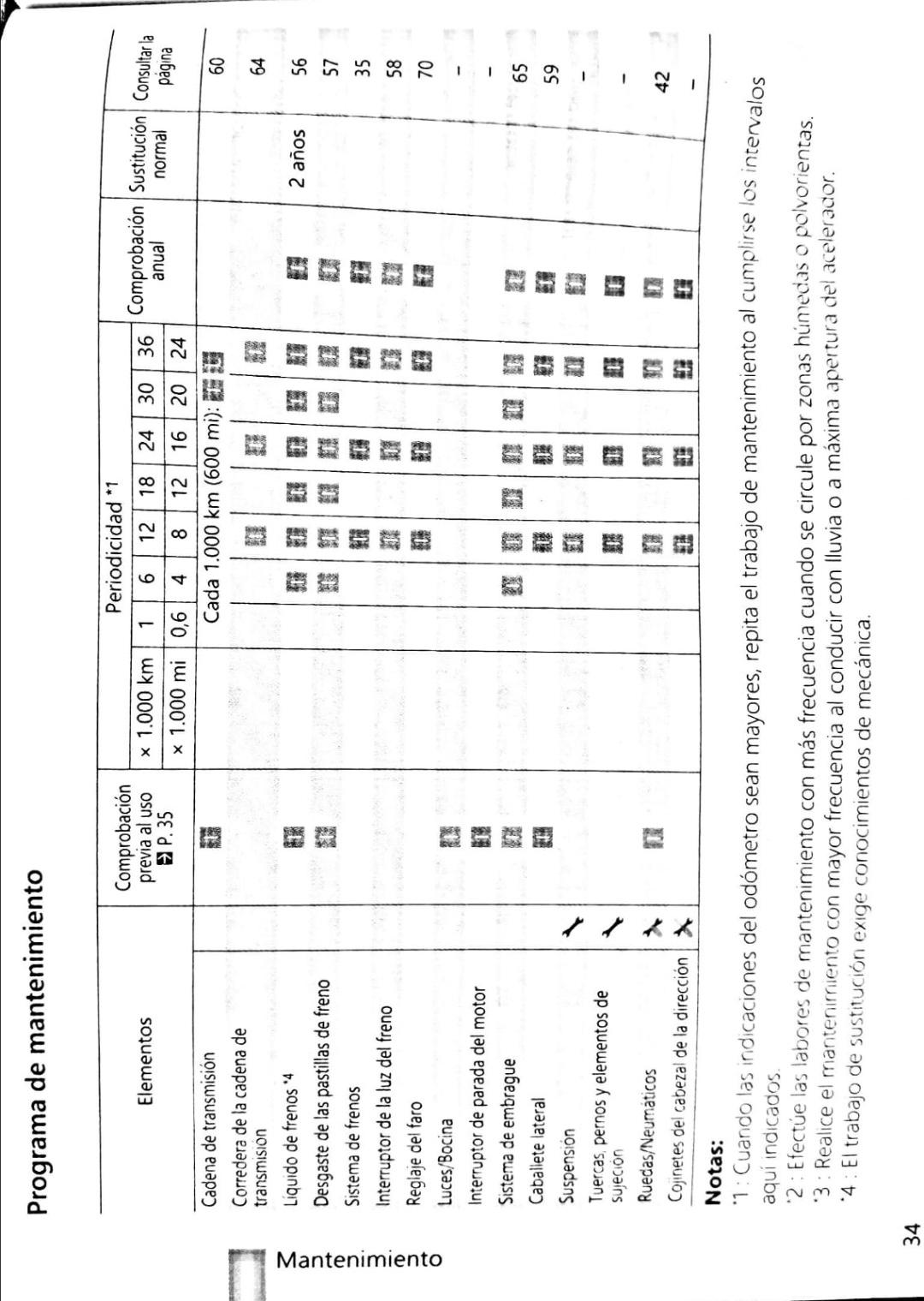

Notapor LEOCBX » 16 Dic 2020, 10:10
Buen día. Alguien tiene el manual de la CB o CBR 300 para ver la tabla de mantenimiento?
Notapor darito » 11 Ago 2021, 16:42
Tambien tengo misma duda.. Acabo de comprar la nueva Twister... ya le hice 16km
y me parece de locos lo que dice el manual
Sobre el Aceite del Motor
MI DUDA: En Columna "Comprobacion anual" dice R = Reemplazar... si no fuera así, debería estar la I de Inspeccionar
¿Será que habra que cambiarlo anualmente ?

Notapor catta » 11 Ago 2021, 17:48
Si no cumpliste el km estipulado durante el 1er año debes reemplazarlo porque el aceite pierde las propiedades .
Notapor LEOCBX » 12 Ago 2021, 15:54
Claro hay que cambiarlo anualmente si no llegas a los 12 mil km.
Notapor darito » 14 Ago 2021, 08:44
catta escribió:Si no cumpliste el km estipulado durante el 1er año debes reemplazarlo porque el aceite pierde las propiedades .
LEOCBX escribió:Claro hay que cambiarlo anualmente si no llegas a los 12 mil km.
Gracias gente.. eso me parecía, gracias por el aporte...

Notapor astaffolani » 05 Nov 2021, 19:43
Agustindv escribió:
Gonzab escribió:
LEOCBX escribió:No puede ser, todos los manuales son iguales, es cada 6 mil o es otra moto.
Adjunto Foto, no se si lo leo mal o que, pero me parece raro
Es rarísimo esto. O lo cambiaron con los modelos nuevos o hay un error en el manual.
Esta mal el manual, es cada 6000 km sin embargo es mejor no pasar de 5000
astaffolani
Notapor Matías » 06 Nov 2021, 20:32
Pregunto, ese manual no estará impreso en Brasil? Tal vez por eso sea la diferencia. El mío (corresponde a un modelo 2019) está impreso en Argentina. De todos modos, yo haría los cambios cada 6.000 km
