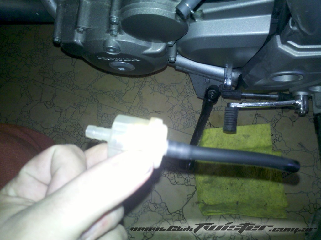

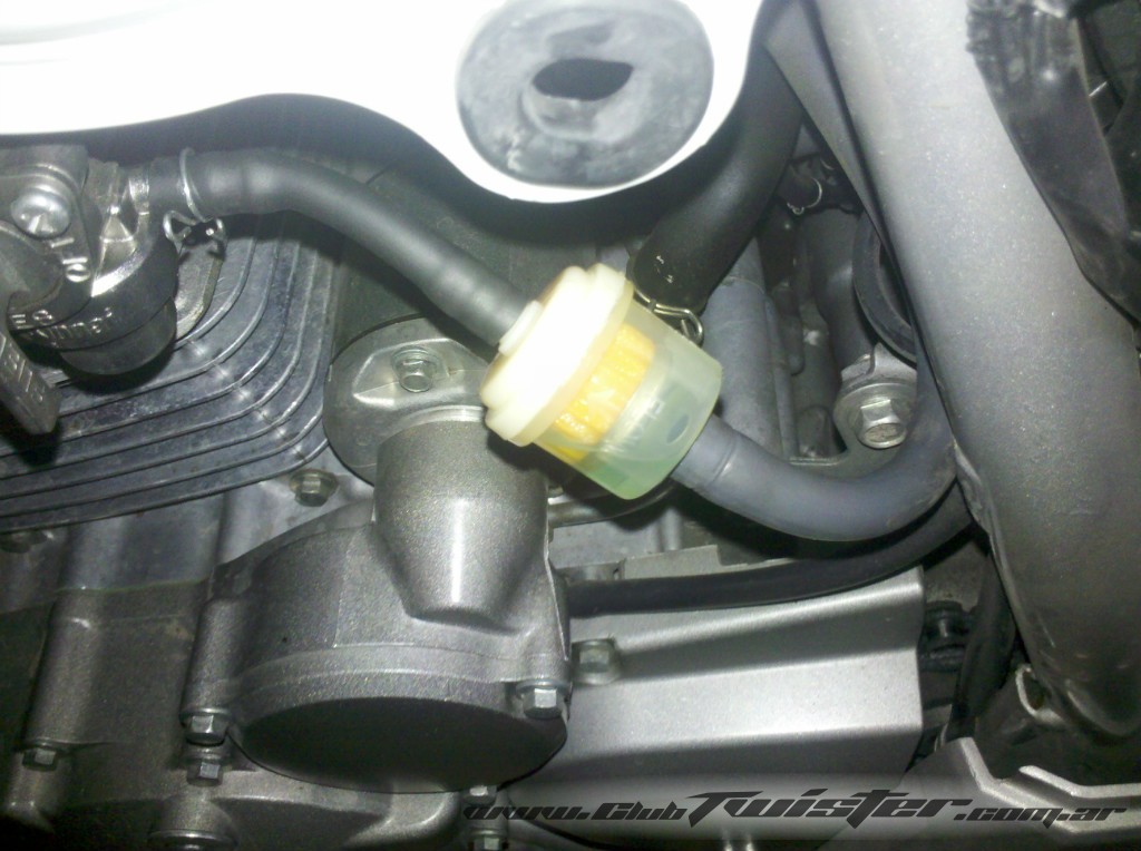

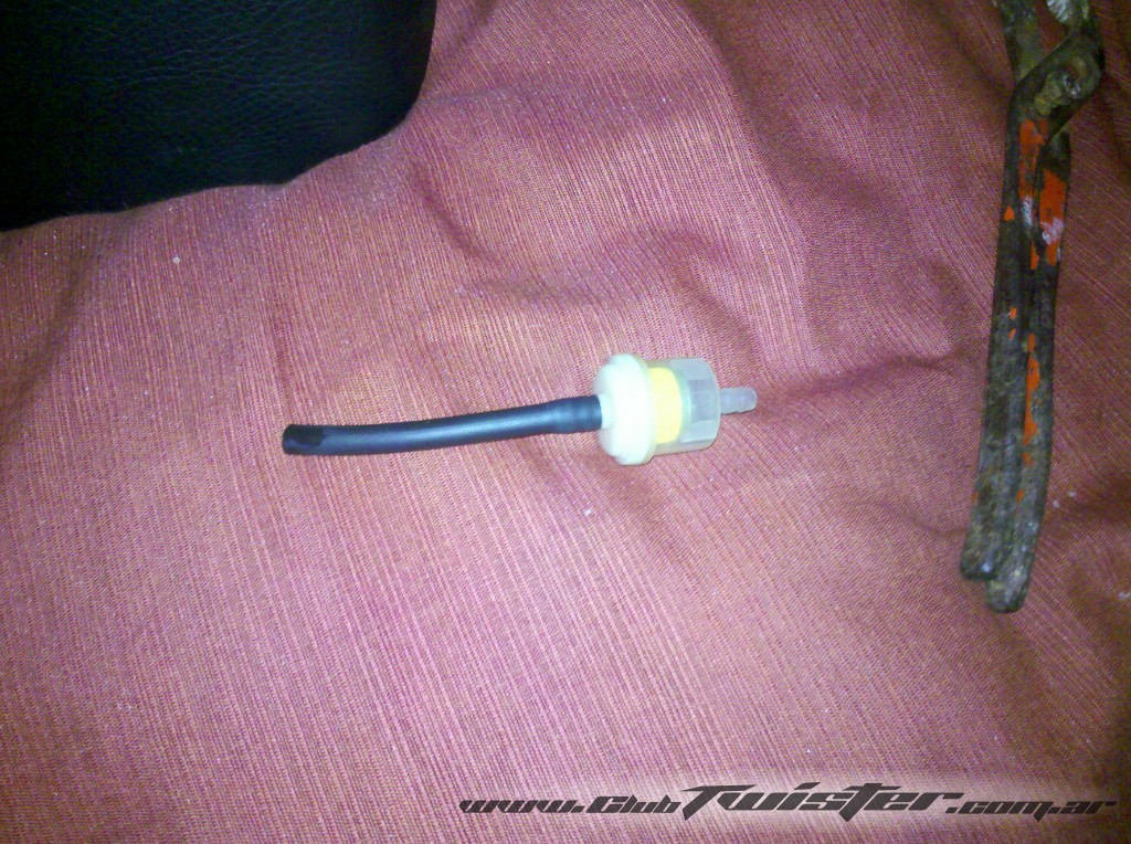

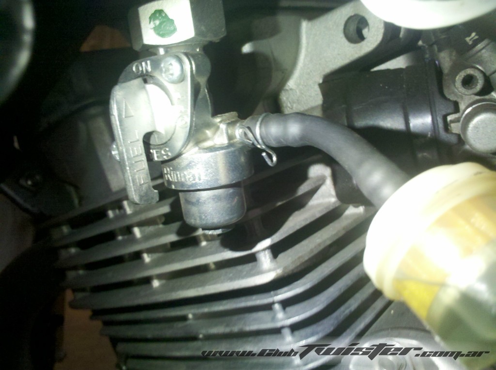

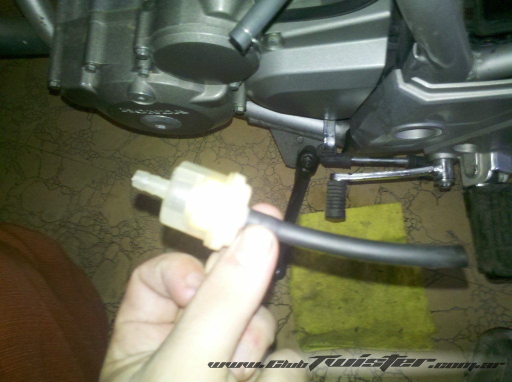

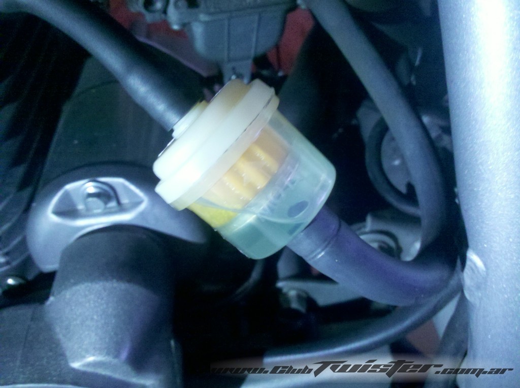

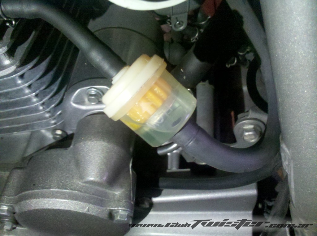

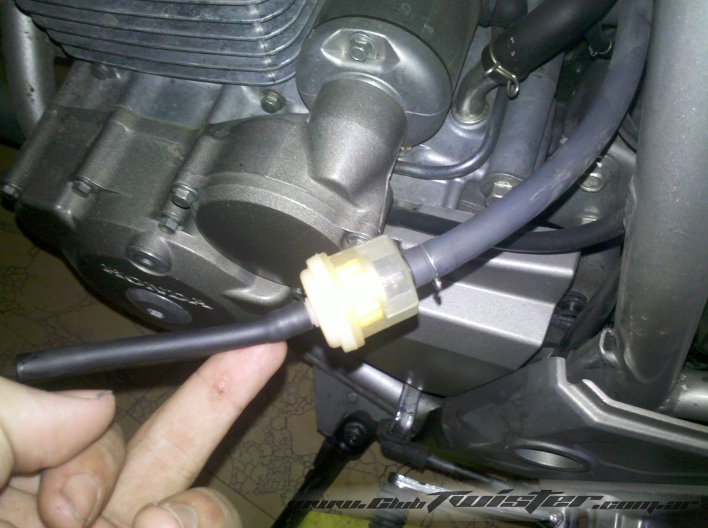

lagork escribió:hice asi
primero pones el pasador en el corte de nafta
le sacas la manguera que sale del pasador (yo no corte la manguera original, la deje asi como esta), hay que sacarle como un alambrecito que tiene que lo ajusta, y lo conectas a una punta del filtro
compre un metro de manguera (creo que es mallada, para la nafta) que me salio algo de 8 $, que la compre en una casa de repuestos de autos, pero en donde compre el filtro de nafta tambien vendian
corte un pedacito corto de la manguera, que es la de la izquierda en la segunda foto, y lo conecte con el filtro
enchufe todo de nuevo y el filtro se acomoda solo atras del plastico gris, porque la manguera original te queda un poco larga y cuando la corres se va un poco para abajo y te queda justo escondido
el filtro lo pague algo de 8 o 10 pesos y hay que fijarse que tiene una flecha q indica el sentido de la nafta
la verdad que es una terrible boludes ponerlo y creo que te puede llegar a sacar de un garron con todo el tema de la nafta sucia
si no entienden digan que el fin de semana y lo saco y lo vuelvo a poner porque es muuy facil

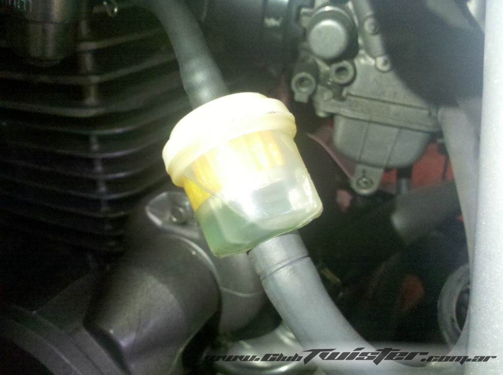

hola amigo como andas?, mira yo le quiero poner el mismo sistema que vos.. pero tengo un par de preguntas.. la 1ra queria saber las medidas de la manguera ya que si le poner una mas grande la perdida de nafta es tremenda.. si le pones una mas chica no trairia problemas ya que haces un poco de fuerza y entra.. y la 2da es si comprastes un filtro posta o es uno cualquiera y para que moto. porque yo compra hace 2 dias un filtro de un 110cc y es el mismo que el tuyo.. queria saber eso. ya que lo pienso hacer saludos!
ah me olvidaba tambien queria saber donde conseguistes los alambres que ajustan ambas mangueras!
nestor-twister
•• Motos de nestor-twister ••
Nombre: Nestor
Ubicación: Buenos Aires
Notapor nestor-twister » 26 Abr 2012, 18:51
muchachos al fin lo hize, es una boludes hacerlo!!! haganlo esta muy bueno y aparte duerman tranquilo que las impuresas se estancan ahi jajajaj saludos!!!! :bien
