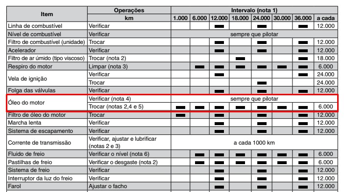

Mi manual me dice que el primero lo haga a los 1000; el 2do a los 12mil, y después a los 24mil. y aconseja Hgo mineral 10w30. la verdad nunca deje tantos km sin cambiar de aceite y me da miedo. Lo dice el manual pero no se... :/

No puede ser, todos los manuales son iguales, es cada 6 mil o es otra moto.
Notapor Gonzab » 15 Dic 2020, 19:08
LEOCBX escribió:No puede ser, todos los manuales son iguales, es cada 6 mil o es otra moto.
Adjunto Foto, no se si lo leo mal o que, pero me parece raro

Notapor Agustindv » 15 Dic 2020, 20:10
Es rarísimo esto. O lo cambiaron con los modelos nuevos o hay un error en el manual.

Notapor Gonzab » 15 Dic 2020, 20:51
Es modelo 2020, tengo entendido que viene de Brasil ésta.. Igual lo voy a hacer a los 6mil nomas por precausion y ahi vere el estado en el que esta el aceite
