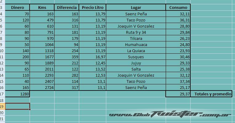

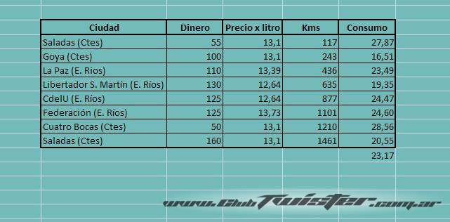

La Tw modelo 2008 que tengo tiene chicler 142.
Con chicler 150 da estos consumos. El primero del viaje a Jujuy es yendo tranqui, desde 80 a 100 kms/h. El segundo es a velocidad de 110 o más.
Con chicler 142 el consumo aproximado es de 24 a 24.5 kms por litro a 110 kms/h que es la velocidad a la que viajo.
Consumo de la TW   Registrate para verla sin restricciones. Consumo de la TW   Registrate para verla sin restricciones.
