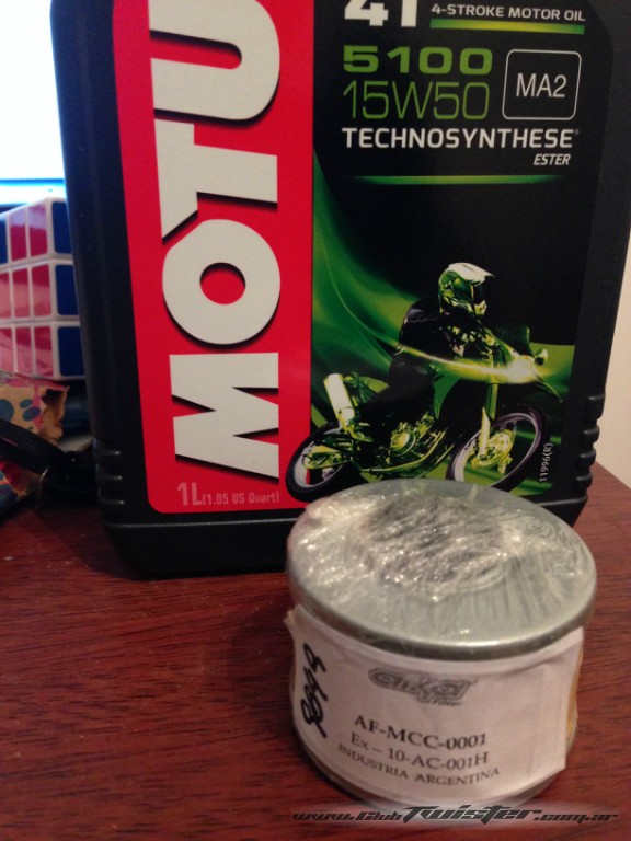

Notapor nahu73 » 01 Ago 2014, 19:52
Alguno conoce este filtro de aceite?
No habia original y me dijeron que era bueno:
Aceite   Registrate para verla sin restricciones.
A su vez compre Motul 5100 para hacerle el cambio.
Gracias

Notapor Chino_Gloria250 » 01 Ago 2014, 20:00
Que marca es el filtro?? No alcanzo a ver en la imagen. En cuanto al aceite, la tw lleva aceite mineral 20w50 de cualquier marca reconocida, depende de cada uno elegir. El motul 5100 es un semi sintetico (mineral con aditivos) q según varias experiencias de compañeros hace el motor mas ruidoso y caja mas dura. T recomiendo el motul 3000 mineral 20w50.

Notapor nahu73 » 01 Ago 2014, 20:09
Chino_Gloria250 escribió:Que marca es el filtro?? No alcanzo a ver en la imagen. En cuanto al aceite, la tw lleva aceite mineral 20w50 de cualquier marca reconocida, depende de cada uno elegir. El motul 5100 es un semi sintetico (mineral con aditivos) q según varias experiencias de compañeros hace el motor mas ruidoso y caja mas dura. T recomiendo el motul 3000 mineral 20w50.
[ Icono Imagen ]
Hola el filtro es alka
http://www.alkafilter.com.ar/filtros-motos.html
me salio 20 pe por eso no se como sera.
El aceite pensaba comprar mineral pero el que me lo vendio medio que me comio el coco que semi sintetico era mejor entonces lo lleve, pero bueno probare esta vez y de ultima la proxima le pongo mineral.

Notapor Chino_Gloria250 » 01 Ago 2014, 20:15
Mirá, no conozco esa marca, pero x el precio yo no me confiaría mucho. Es un elemento vital. Yo cuando no consigo el original compro marca hiflo, utilizado x ktm en competición, lo use varias veces y la verdad q después de los 3000kms lo saco y está intacto igual q el original. Estoy desactualizado con los precios pero antes salía unos 20 o 30 pe menos q el genuino honda...
