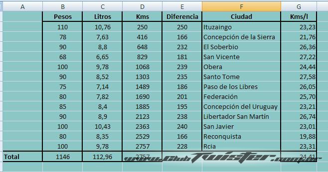

Notapor ruddy_rar » 05 Feb 2014, 12:36
Dejo una captura de los consumos en el viaje de hace unas semanas atrás.
Ayuda mejora consumo   Registrate para verla sin restricciones.
El sábado pasado me fuí con un amigo hasta Saladas. Empecé el viaje teniendo 27.5 kms de haber llenado el tanque e hicimos alrededor de 260 kms. Hoy llevo 325 kms con el tanque y todavía no entró en reserva.
