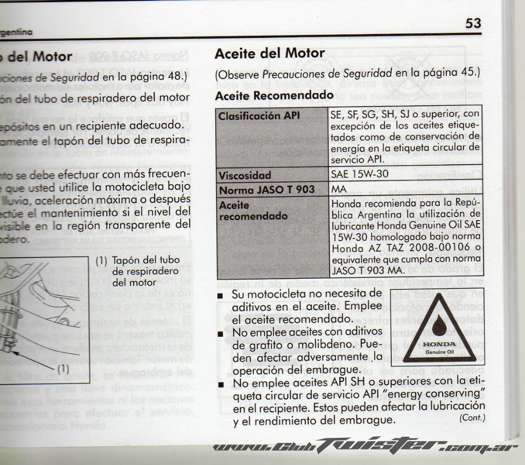

Hola a todos, les comento que mi twister tiene en este momento 2858km, y ya estoy viendo el tema del cambio de aceite. Si bien, el primer Sevice le hizo la gente de Honda en La Plata, que es donde vivo. Obviamente me arrancaron la cabeza, me cobraron $ 550. Razon por la cual, de ahora en mas, le haré yo el mantenimiento. Un poco por tema de costos, y otro por que uno no sabe lo que le ponen.
Luego de leer este tema mil veces, decidí por mineral 20W-50 de motul, que es lo que dice el manual que lo bajé de esta página. Pero aqui lo interesante; el manual que tengo, me recomienda 15W-30.
Les dejo las imagenes. Necesito saber que opinan.
Un abrazo!!

Notapor daniel69 » 25 Jul 2012, 12:46
hola !!! mira el aceite es todo un tema. hay diferentes opiniones te vas a volver loco!! ja ja yo uso motul 5100 y nunca tuve problema ,yo lo cambio cada 3000km y tambien en cada cambio de aceite le pongo el filtro nuevo , eso si el filtro original honda japones. hay mucha diferencia de calidad del original con cualquier otro !!! te cuento yo siempre le hice los service!!! y nunca la lleve a ningun concesionario por que me parece que te arrancan la cabeza con el precio y ademas no lo hacen con el empeño que le pone uno mismo!!! tal vez cuando haya algun problema grave la lleve!! bueno espero que mi humilde opinion te sirva . un abrazo!!
daniel69
Nombre: daniel
Ubicación: chacabuco (pcia bs as)
Notapor Gabriel-D » 25 Jul 2012, 16:25
daniel69 escribió:hola !!! mira el aceite es todo un tema. hay diferentes opiniones te vas a volver loco!! ja ja yo uso motul 5100 y nunca tuve problema ,yo lo cambio cada 3000km y tambien en cada cambio de aceite le pongo el filtro nuevo , eso si el filtro original honda japones. hay mucha diferencia de calidad del original con cualquier otro !!! te cuento yo siempre le hice los service!!! y nunca la lleve a ningun concesionario por que me parece que te arrancan la cabeza con el precio y ademas no lo hacen con el empeño que le pone uno mismo!!! tal vez cuando haya algun problema grave la lleve!! bueno espero que mi humilde opinion te sirva . un abrazo!!
Hola Daniel, la verdad que hay muchas opiniones, y si, todas tienen sus pro y sus contras, la realidad es que voy a probar con motul 3000 20W-50 que es mineral, ya que el 15W-30 cuesta conseguirlo por aqui. En caso de que no ande, pruebo con otra cosa...
Lo que si compre varios filtros originales de aceite y de aire... a modo de anticiparme a los futuros aumentos...jeje! :alivio
Saludos. :bien
