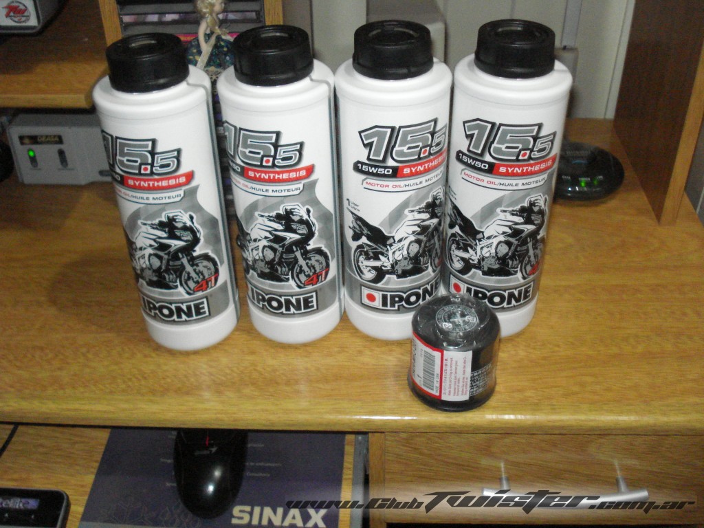

Ipone 15W50 sintetico, vamos a ver que tal se comporta con el CBR!!!! :valentino
Que aceite usas? [Encuesta]   Registrate para verla sin restricciones.

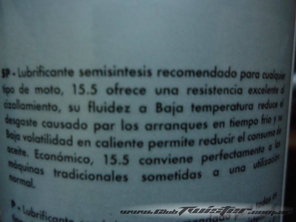

hola lancer yo uso el mismo para mi blanquita pero el embase en la parte de atras dice semisintesis osea es semi o sintetico..???
