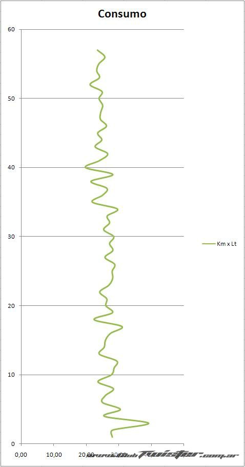

Notapor alebago » 07 Feb 2013, 15:07
Lo que van a ver ahora no es mi último electrocardiográma :no , sino un gráfico representativo del consumo de mi TW en todo el 2012 :idea
La escala que va de 0 a 60, sería de enero a diciembre
Consumo de la TW   Registrate para verla sin restricciones.
Mínima -> 19,73 km x lt
Máxima -> 39,17 km x lt
Se nota una leve tendencia a un mayor consumo a medida de pasa el tiempo... :llorar
Espero que les sirva de referencia y como dice el dicho, una imagen dice mas que mil palabras...
