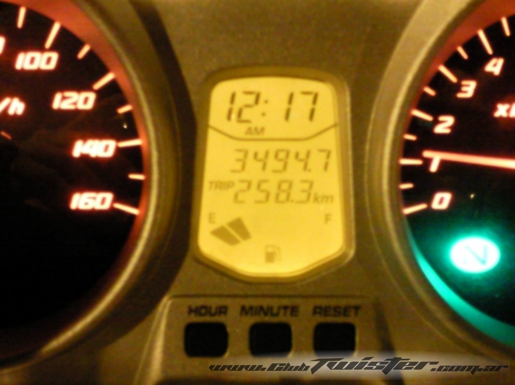

Notapor GustavoParaná » 29 Ago 2012, 00:55
Aca les dejo una fotarda de los km que hice con un tanque lleno hasta entrar en reserva...[img] Consumo de la TW   Registrate para verla sin restricciones.
Imágenes alojadas en https://www.clubtwister.com.ar[/img]
