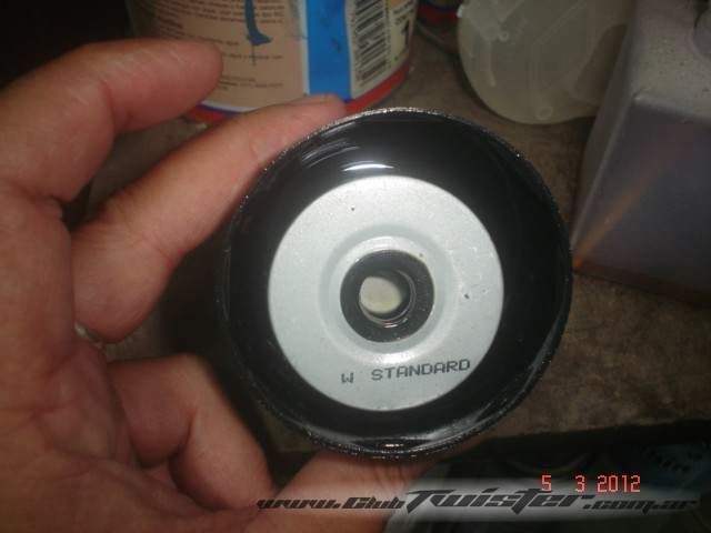

Hola les cuento que cambie el filtro de aceite y aceite ya que desconfio de los mantenimientos que otorgan las agencias ya que la primera vez que la llebe me sacaron mas de medio tanque de nafta las ratas cumpliendo mis 3000 kmtrs desarmoy y me encuentro con que el filtro en vez de decir honda o made in brasil o algo asi (decia standar m) Filtro de aceite   Registrate para verla sin restricciones.
Si alguno conoce el filtro original me puede decir si este lo es? gracias asi me pongo en campaña de por lo menos llamar ala agencia para putearlos porque me sacaron 350 mangos y si ese es el filtro sabe dios que aceite le pusieron un abrazo!!!

Notapor pampa7777 » 05 Mar 2012, 19:56
Ese no es ni a ganchos el filtro original!!!!!! :mal el original lo conseguis entre $45 y $70...viene en una bolsita transparente con una etiqueta peguada color rojo y blanca que dice Honda...es el mismo que usa la Tornado y la XR.
