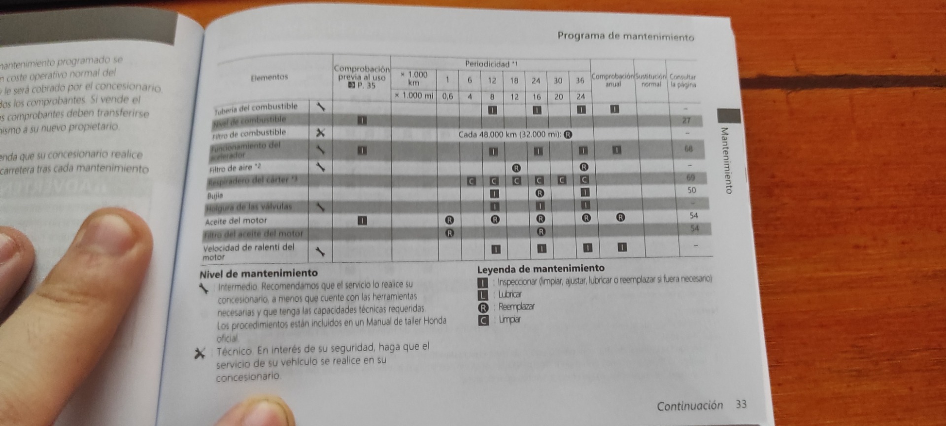

Notapor DAE » 04 Abr 2023, 17:33
Hola, buenas tardes.
Compre una CB 250 Twister 2023 0km y el manual original de fábrica me indica que el primer cambio es a los 1000km y el segundo a los 12000km y el 3ro a los 24000km tal y como indica la foto.
Saludos.
Erviti.

Notapor LEOCBX » 05 Abr 2023, 12:42
Es así. Para las CB los manuales dicen cada 6 las primeras y cada 12 las más nuevas. También indica que si se le da usos con alta exigencia y/o mucha humedad y/o polvo, hay que acortarlos.
También indica que hay que chequear el nivel antes de usarla, porque el nivel baja dependiendo del uso y clima. Obviamente que el usuario le va agarrando la mano y no va a necesitar mirar la varilla a cada rato.
Entonces si se vive "domingueando", no hay problemas en cambiarlo cada 12 y viceversa.
Notapor julio_jj » 05 Abr 2023, 22:51
La verdad es que me desconcierta mucho como cambian de un manual al otro cuando siempre es el mismo motor, en mi manual dice cada 6000, para mi 6000 con aceite mineral es una barbaridad, venimos la mayoría de la cbx 250 que se cambiaba el mismo aceite cada 3000 y ahora dicen cada 6000, yo personalmente se lo cambio cada 6000 pero le pongo el HGO 10W30 pero semi sintético, y por otro lado para cambiarlo cada 12.000 que no se aclara que tipo de aceite, si fuera sintético si puede ser cada 12.000, pero cuantos motociclistas hacen 12.000 km en un año?, por que se recomienda cambiar el aceite a los km señalados o al año de uso con lo cual si te tocaba cambiarlo a los 12.000 pero hiciste 5000km en un año lo debés cambiar igual, por eso el tema del aceite es un tema muy complicado de ejecutar porque tiene muchas variantes para poder cumplir en tiempo y forma lo que dicen los manuales.
