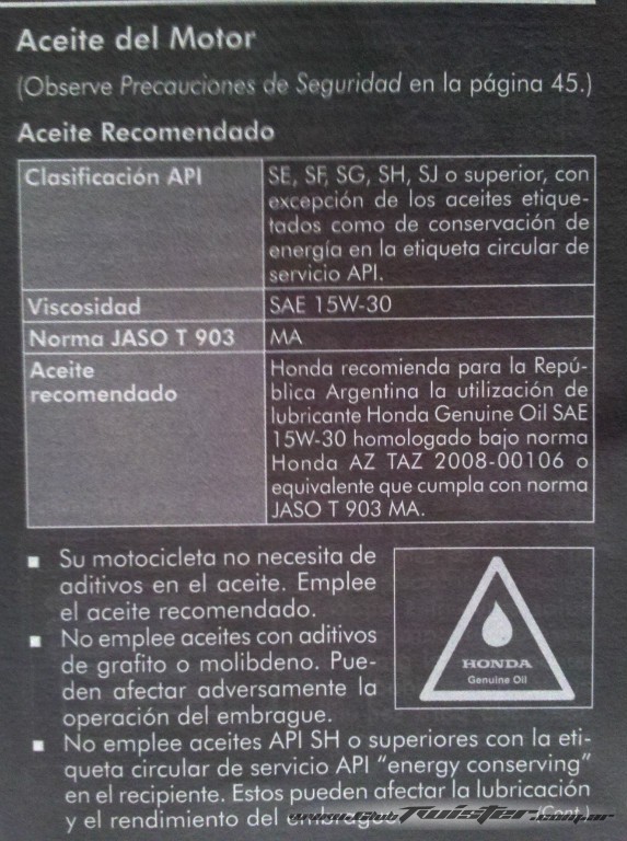

hola gente les cuento ase una semana compre la nave y el manual del propietario recomienda para la republica argentina aceite Honda genuine Oil SAE 15w-30 y por lo que se antes recomendaba 20w50 que tulqui he mmmm y bueno tengo unas dudas con el ablande en que escala pasar bien los cambio el manual dice que en reduccion de marchas 1y2 a 41-2y3 a 61- 3y4 a 86-4y5 a106-5y6 a 124 yo en 2 marcha no llegaba a 40 y ya sentia que el motor me pedia 3 con 5000rpm y bueno agrego que todavia no puedo subir fotos :bien

Notapor el checho » 09 Ene 2013, 21:52
bueno ya pude poner fotos Honda genuine Oil SAE 15w-30 :bien despues pongo fotos de la maquina

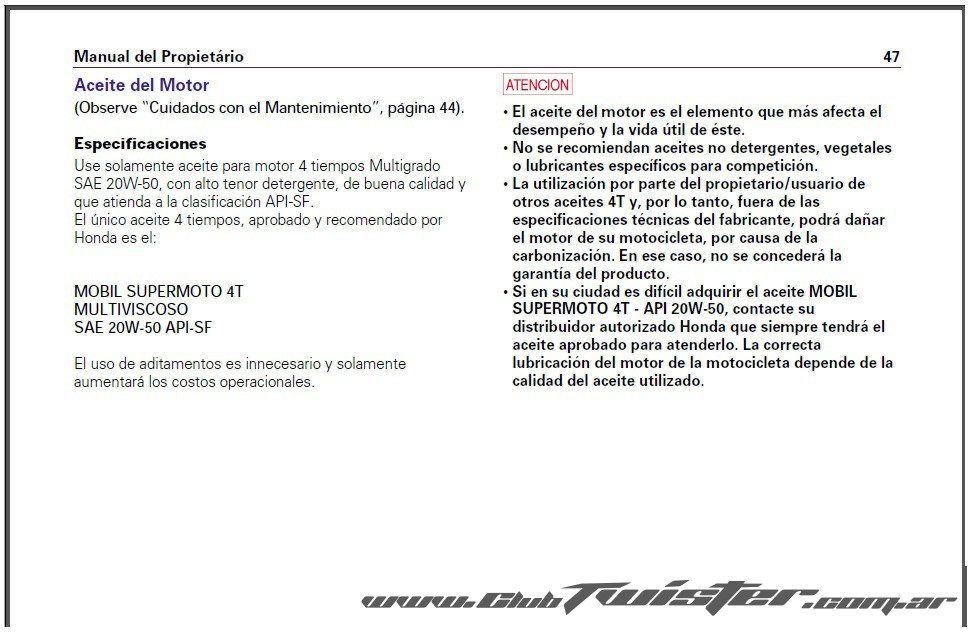

Notapor Piraton Twistero » 02 Sep 2013, 14:32
marcelopes2012 escribió:hola, sobre el asunto del tipo de aceite.. honda recomienda MINERAL!!! NO SINTETICO NI SEMISINTETICO, y la viscosidad recomendada es 10w30 o 15w30. ya que el diseño de estos motores se adecuan a este tipo de aceite MAS BIEN LIQUIDO, el aceite 20w50 es MUY DENSO, MUY PESADO, NO LLEGA A LAS PARTES DONDE LLEGARIA EL 10W30 O 15W30, Y NI HABLAR DEL ESFUERZO DE LA BOMBA DE ACEITE!!!. Por algo honda recomienda estos tipos de aceite!!
No he visto los manuales nuevos "Industria Argentina" :nervioso , pero durante los mas de SEIS años que la Twister la traían de Brasil, el manual toda la vida recomendó mineral 20W-50 :idea
Honda genuine Oil SAE 15w-30   Registrate para verla sin restricciones.
