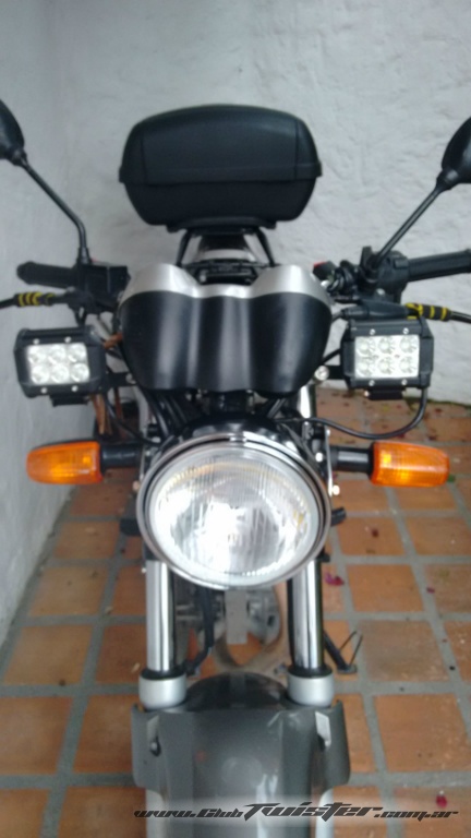

Como prometí acá unas fotos de las luces led que instalé a mi TW
La secuencia es asi. Como se ve en el día, Luz Baja, Luz alta y luego Luces led.

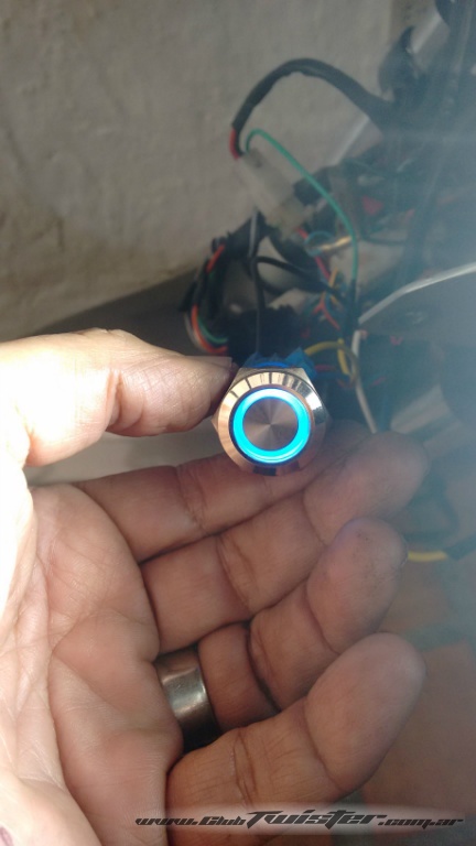

La toma de corriente la hice desde los cables que vienen de la llave de encendido, de manera que solo enciendan cuando se gire la llave.

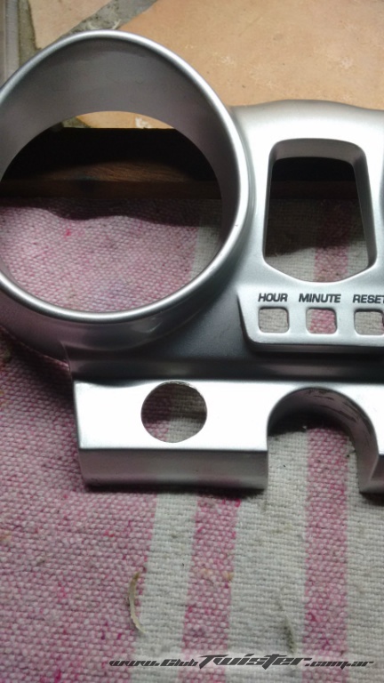

Hice un hueco en el tablero para instalar el botón que las enciende. Este botón tiene un led que se ilumina cuando se activa.

Notapor gringou » 13 May 2016, 02:08
Hola Carlos, así es, el sistema invierte el orden de las fotos.
Las luces quedaron espectaculares, hay muchísima diferencia en el resultado, felicitaciones.

Te dió mucho trabajo sacar la carcaza plateada???.-Se precisa sacar todo el tablero ó se desprende y como se hace?
Se me rayó un poco con el llavero y quería restaurarla bien.-
Hola Karbu, conviene sacar el faro y trabajar en la carcaza desde esa posición (para desatornillarla); y de esta forma, no sacás todo el tablero.
