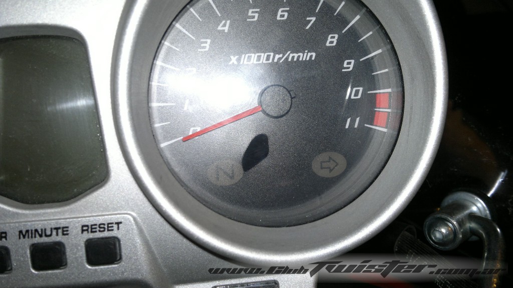

Notapor Lautaipa » 02 Ago 2013, 02:43
Hola!, ustedes dicen que ésto que le pasó a mi tablero es por el sol??? :pregunta , no será un corto adentro o algo así??? :sonrisa .
La marquita se la descubrí hoy y da la casualidad que hoy la dejé estacionada y le dio el sol de atrás y también tengo el parabrisas fume!!!. Que cagada si es así!!!!! voy a polarizar el instrumenta!!! :guiño , al menos ya tiene una huella digital única y propia!! jajajajaja! no queda otra que tomarlo con humor!!! :shock :enojado :triste :llorar

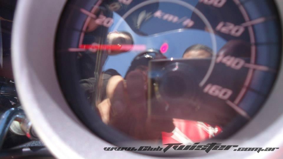

Notapor Maquina » 02 Ago 2013, 03:04
esto le paso a un amigo y tambien tenia el parabrisas fume!! yo quiero creer que es por eso y no por una problema electronico!!!! la moto tenia recien 160km
Se derritio el centro de la aguja del velocimetro   Registrate para verla sin restricciones.

Notapor Orkodelamuerte » 02 Ago 2013, 08:56
Maquina escribió:esto le paso a un amigo y tambien tenia el parabrisas fume!! yo quiero creer que es por eso y no por una problema electronico!!!! la moto tenia recien 160km
Amigo... no logro ver el daño en este tablero... donde esta?
