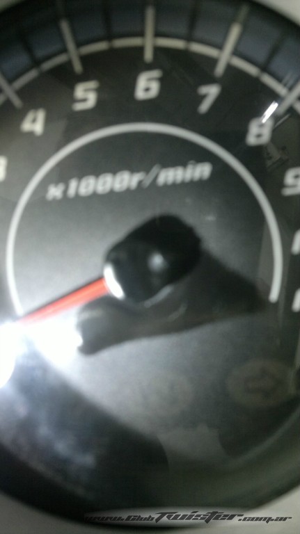

Notapor fsargeras » 16 Mar 2012, 11:18
si, tengo el parabrisas, el fume, tuvo que haber sido eso, aunque le daba el el sol de atras, pero no se me ocurre otra, que parabrisas de m.....!!!!!!!!
fsargeras
Nombre: daniel
Ubicación: argentina cap. fed.
Notapor fsargeras » 16 Mar 2012, 11:24
tablero derretido
Se derritio el centro de la aguja del velocimetro   Registrate para verla sin restricciones.
Imágenes alojadas en clubtwister.com.ar
fsargeras
Nombre: daniel
Notapor TWISTERNAN » 16 Mar 2012, 11:39
fsargeras escribió:si, tengo el parabrisas, el fume, tuvo que haber sido eso, aunque le daba el el sol de atras, pero no se me ocurre otra, que parabrisas de m.....!!!!!!!!
También tengo un parabrisas fumé, y le línea que me marcó en el fondo del tablero es igual a la de la foto anterior (denota el sol cambiando de posición, así que la moto estuvo varias horas parada, en mi caso en la puerta del laburo).
