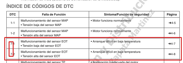

Notapor LEOCBX » 08 Jul 2020, 01:18
Henrytck escribió:Subí este vídeo hace un momento, mirando bien es como si no me tomara el puente del DLC, por que al desconectar solo el EOT ya comienza a destellar solo sin puentes ni nada de eso.
Está titilando 7 veces, la falla viene del EOT, fijate bien el puente, o sacalo, enchufa el sensor, saca el puente del DLC y pone en contacto para verificar que no muestra falla y volve a repetir el procedimiento.
