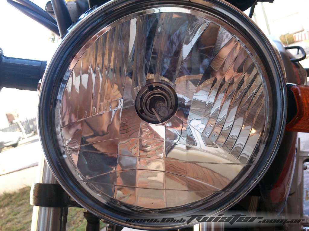

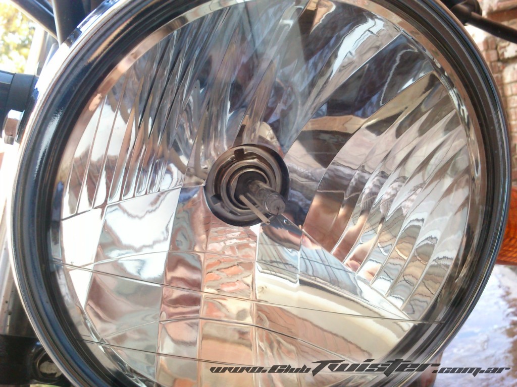

leotw escribió:yo le instalé bi-xenon de 8000k, quedo con un tono azulado, pero es apenas y alumbra muy bien, anda perfecto y no me quemo nada, eso si, le instale el H4 35/35 exclusivo para motos marca HID homologado, el único problema es que la baja alumbra con mas potencia que la alta y no puedo encontrar el por qué..si alguien puede poner una foto de su moto con la lampara instalada y apagada se lo voy a agradecer porque quizas sea la posición en la cual se encuentra Imagen
Hola hace 1semana y media compre un twister rojito tambien ja
Hace dos dias le puse xenon de 8000k y me paso lo mismo , en mi kit a la lampara se le puede poner 3 bases distintas y cuando puse la base H4 havia quedado al reves asi que desarme la lampara y lo gire 180 grados y listo ( en mi kit la lampara sube y baja para el cambio de luces )

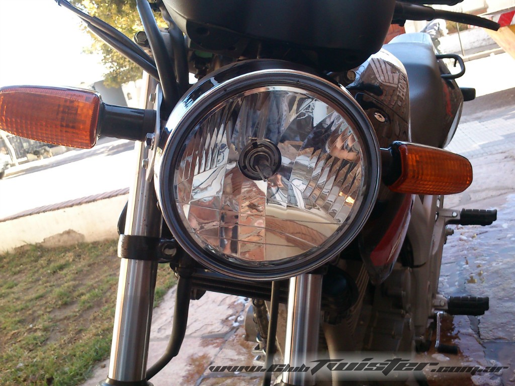

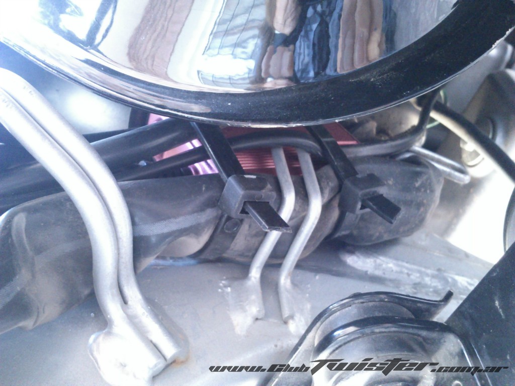

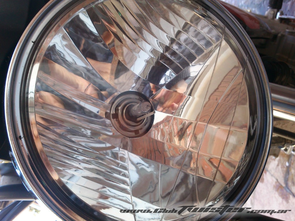

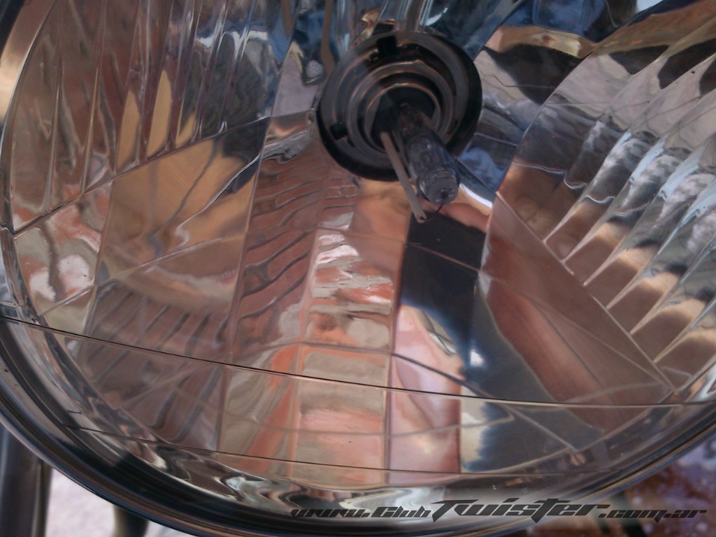

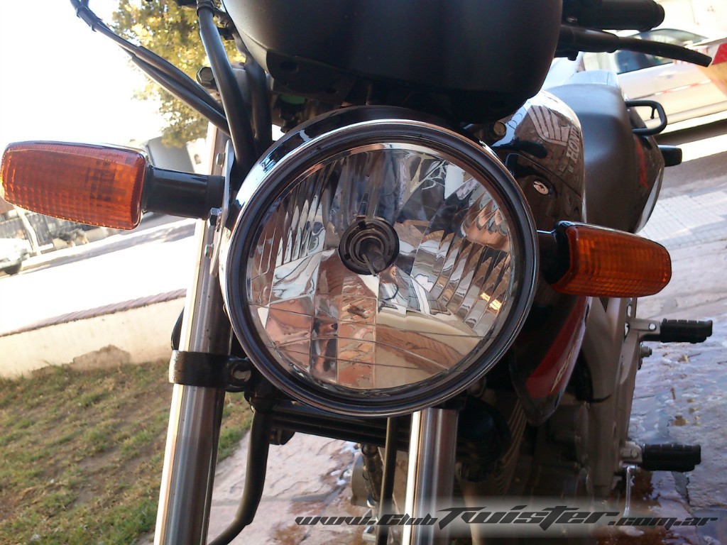

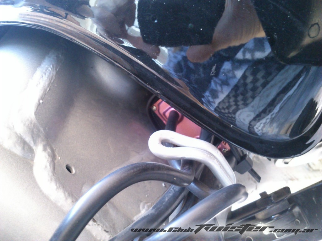

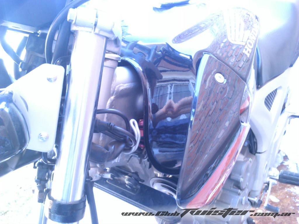

Bueno ya hace 1 mes que tengo la Bixenon, le hago diariamente 120km, los cuales 60km son con luces altas todo el tiempo. Ya que es temprano cuando vengo a trabajar, y la ruta no hay absolutamente nadie. Acá les muestro como quedó y donde puse yo el ¨balastro¨ ya sé, ya sé... soy un negro de mierda, pero que se le va a hacer... soy así :P Jajaja.
La optica no se mancho, no se derritió ni se hizo burbuja. Eso si, calienta como la reputa madre.
