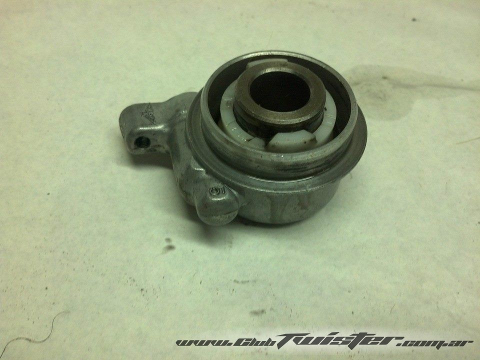

Gente ! me dejo de funcionar el velocimetro, al prender la aguja se mueve entonces dije es la tripa ! fui compre una ... saco el cable lo pongo, con un destornillador giro el cable rapido y la aguja se empezo a mover. descarte que sea la entrada del velocimetro arriba seria. que pasa pongo calsando las ranuras , apreto con el tornillo y fui a dar una vuelta, ni se mueve !! desarme la rueda, para ver el sistema que tiene, es espacio plateado que va entre la rueda y la horquilla. bueno saco todo y veo que un plastico gira una rosca metalica , esta tendria que girar el cable, se entiende ? bueno saco todo limpio y me parece que esta gastado el plastico que va adentro, me parece raro que hay un plastico ahi ! tiene como dientes, no parecen gastados, pero lo puse todo de nuevo intente moverlo con la mano y es como que no agarra la ruedita metalica, pido disculpas estoy tratando de explicar en forma criolla lo que vi, jajajaja bueno queria saber si a alguno le paso, si se compra solo el plastico ese o tengo que cambiar todo ? muchas gracias por su tiempo, perdon por tan mala explicacion ! jajajajaja

si no lo llegas a conseguir a ese engranaje, yo tengo uno ke compre para mi tw '08 pensando ke era eso y era ke se kemo el tablero, cuando ponia en contacto se movian las agujas,pero en movimiento no. cambie el cable y nada,cambie el engranaje completo y nada,era el tablero, deje los engranajes nuevos colocados pero tengo guardados los originales, seria la parte plateada tipo separador con los engranajes y la entrada del cable. cualkier cosa chifla.

gente ! desarme todo me di cuenta que era el plastico blanco, fui a preguntar se compra solo el plastico no hace falta cambiar todo, me dijo el loco que se desgasta eso o una arandela de metal ... para mañana me lo encarga le pregunte el precio me dijo que no supera los 50 Pesos ! en cuanto lo tenga lo pongo y de ser asi ya queda informacion para todos ! los mantengo al tanto ! abraz0
